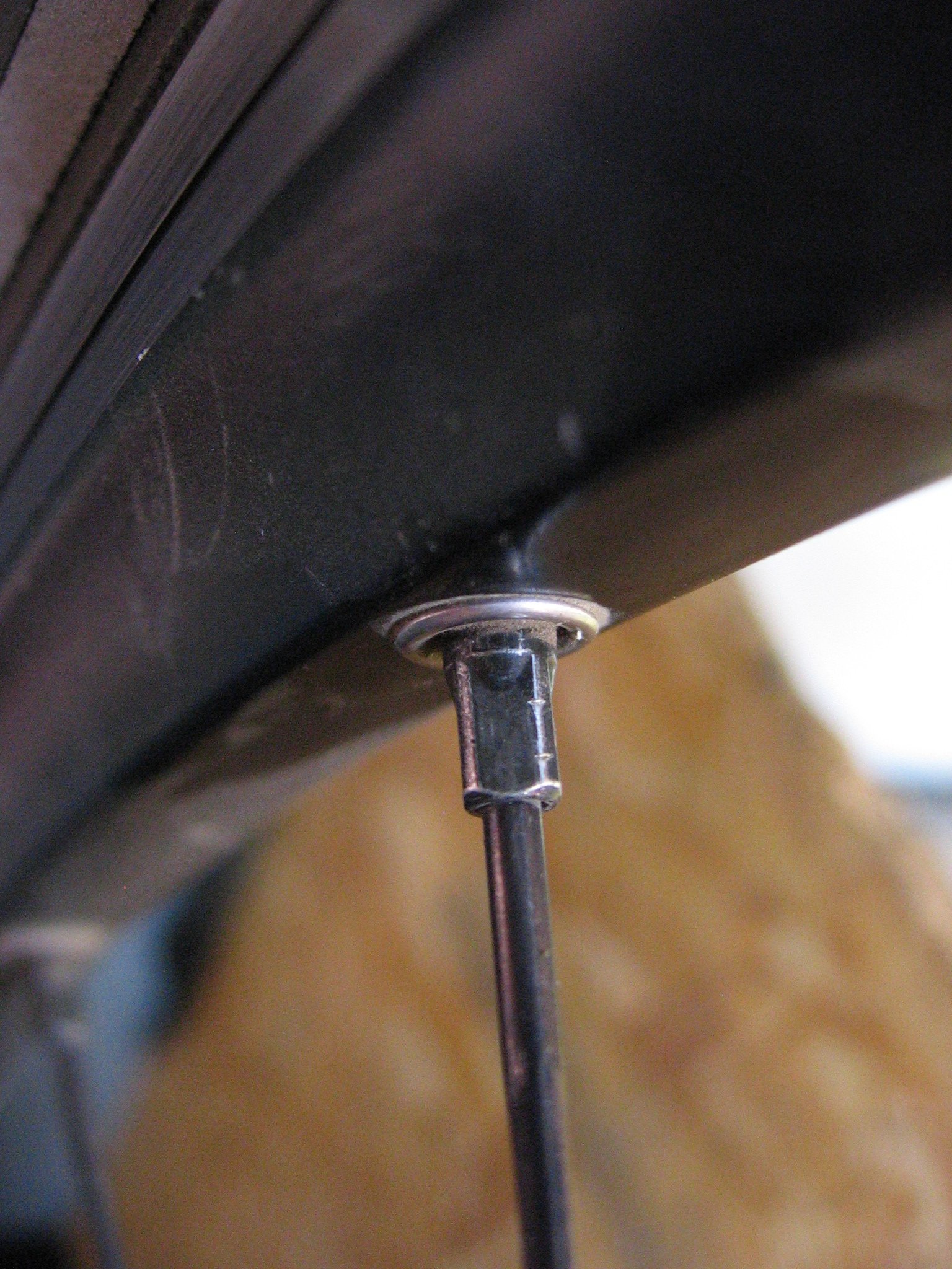

Ma ktoś jakiś pomysł/patent na odróżnienie nypli (dodam czarnych) aluminiowych (ew stalowych) od mosiężnych?

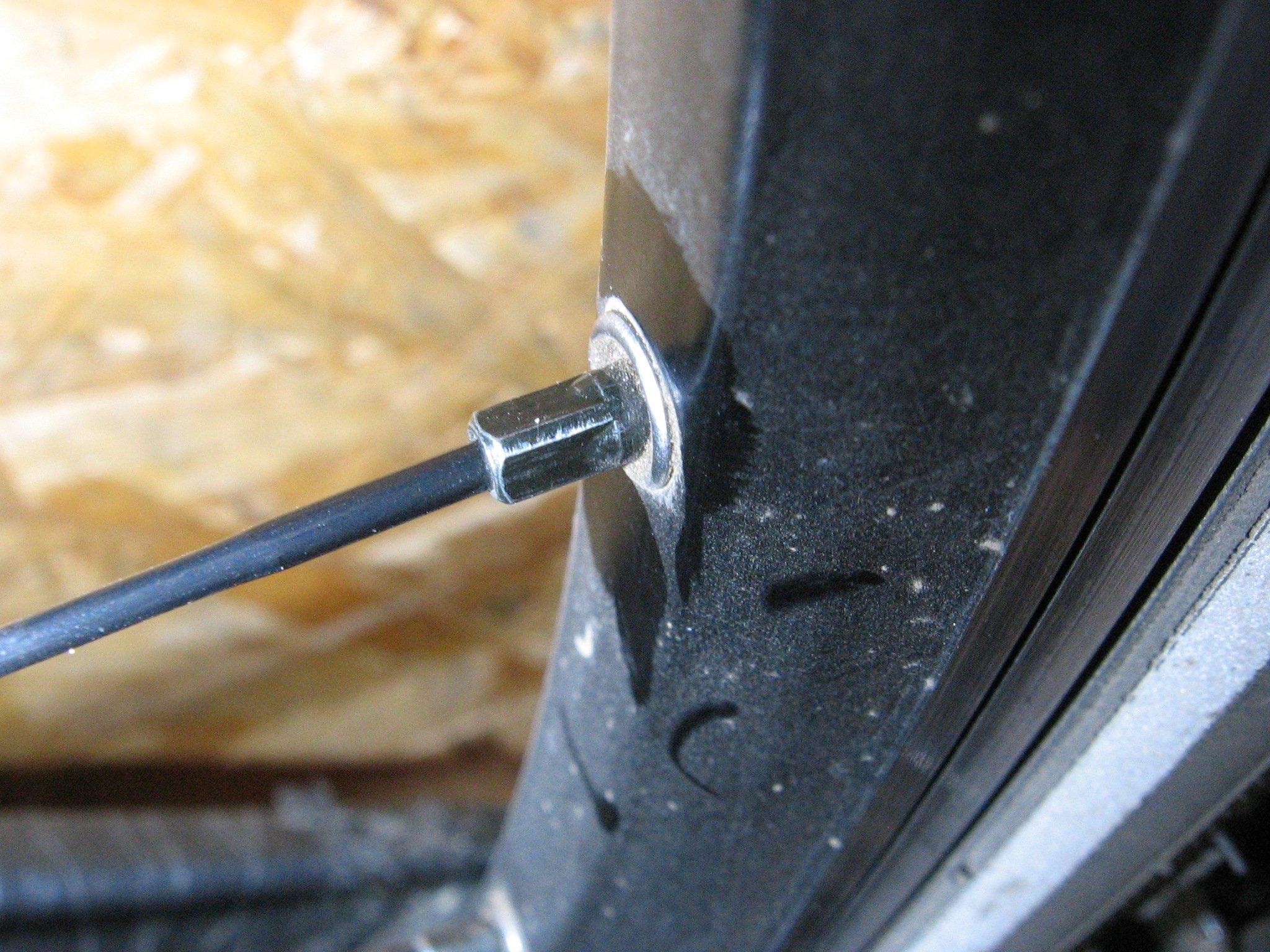

Kupiłem komplet kół i dopłaciłem 64 zł do klejonych nypli mosiężnych jednak mam dziwne wrażenie, że w moim komplecie są aluminiowe. Jedyny test jaki przyszedł mi do głowy, tak na "chłopską logikę" to delikatne zarysowanie ostrym scyzorykiem rantu nypla, mosiądz chyba nie powinien się dać łatwo skaleczyć oraz powinien być żółty/brązowy pod kolorem, mam rację? Ma ktoś jakieś doświadczenie na tym polu?
Załączam foty (na drugiej jest ten z dwoma nacięciami zrobionymi ostrym scyzorykiem bez użycia większej siły)

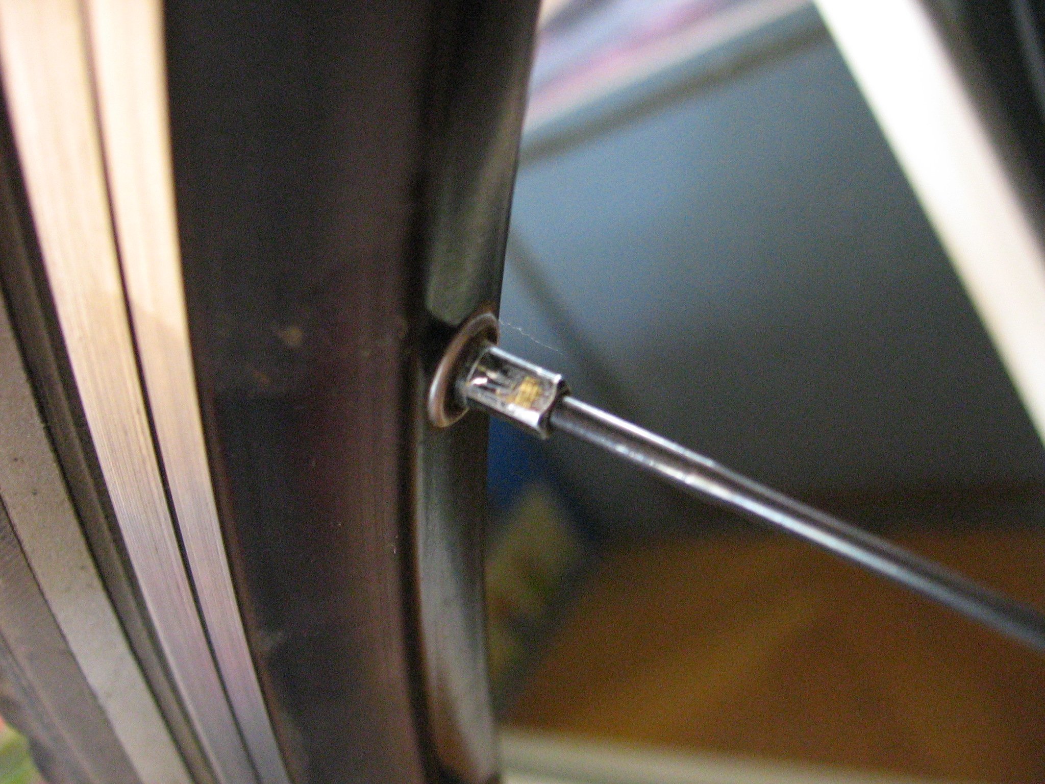

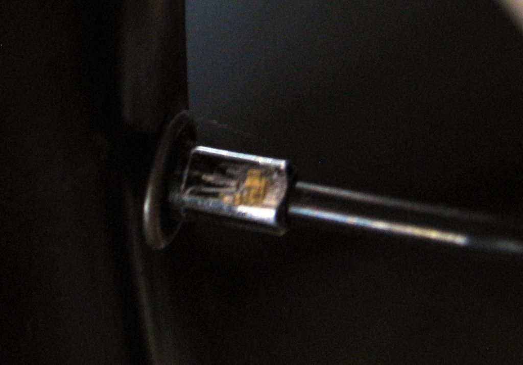

Niepokojony jednak przeczuciem o aluminiowości kupionych nypli;) postanowiłem trochę jednego podszlifować
Oto efekt:IMG_2191.thumb.JPG.0199e36c13a3a795f88c3772c8ba69d2.JPG
Mały uszczerbek w estetyce, a jaka lekcja:) To już chyba tego czy aby na pewno klejone nie będę sprawdzał;))
Dzięki za podjęcie tematu (który uważam za zamknięty)
