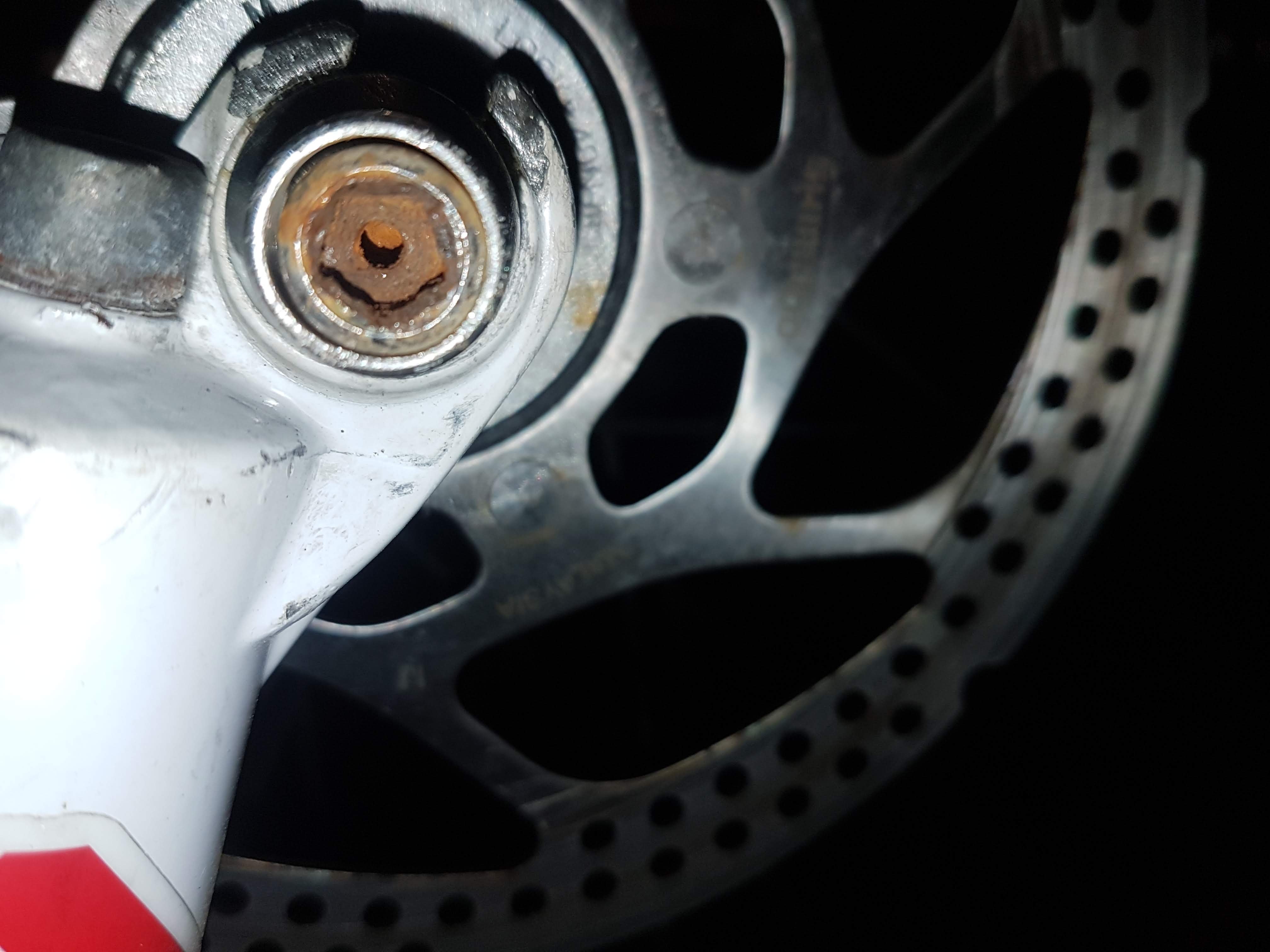

justin997 Napisano 2 Września 2018 Napisano 2 Września 2018 Witam, po kilku latach zapragnalem miec znowu swoj rower i kupilem uzywany sprzet. Lekko sie zdziwilem, gdy zobaczylem to mocowanie przednie. Tyl jest normalnie na szybko zlacze. Jak to rozkrecic?
Mod Team sznib Napisano 3 Września 2018 Mod Team Napisano 3 Września 2018 Wygląda to na boltona. Odkręcasz normalnie, imbusem 5ką.
Gość Napisano 3 Września 2018 Napisano 3 Września 2018 Tak jak pisze Sznib, wygląda ba Bolt On... Zardzewiały i objechany, także ostrożnie. Jak gniazdo by się poddało to złap kombinerkami z drugiej strony, tez odkręcisz.
