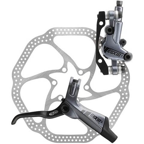

Kuba95 Napisano 2 Września 2018 Autor Udostępnij Napisano 2 Września 2018 Za pierwszym razem przykręciłem hamulec do adaptera w ten sposób: Podkładki po obu stronach zacisku. Tak przykręcałem zawsze zacisk avid. Jak się przykręci Magure z tak ustawionymi podkładkami to nie pasuje. Jak się wyrzuci te podkładki od strony adaptera to Magura faktycznie pasuję. Cytuj Odnośnik do komentarza Udostępnij na innych stronach More sharing options...

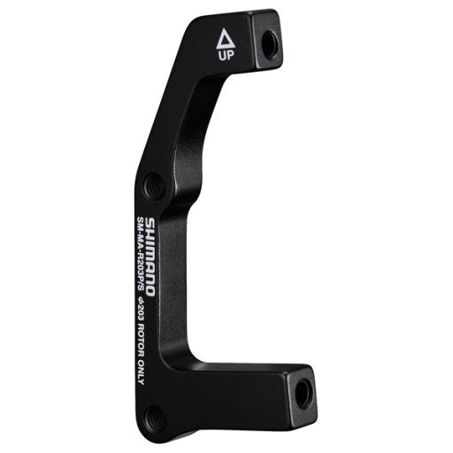

abdesign Napisano 2 Września 2018 Udostępnij Napisano 2 Września 2018 (edytowane) @Kuba95 Obrazek który załączyłeś świadczy o tym że jesteś kolego fanem tzw. "druciarstwa" - adaptery nie wymagają żadnych podkładek - używasz niewłaściwego.Twoja fotka przedstawia is-pm160 (przód) a do 203 powinieneś mieć taki jak na zdjęciu: Edytowane 2 Września 2018 przez abdesign Cytuj Odnośnik do komentarza Udostępnij na innych stronach More sharing options...
Kuba95 Napisano 2 Września 2018 Autor Udostępnij Napisano 2 Września 2018 (edytowane) Chyba trochę nie jasno napisałem. Hamulce Avid przykręca się do adaptera w ten sposób tak jak pokazałem w wcześniejszym poście: Podkładki (te wklęsłe i wypukłe oczywiście) umieszcza się po obydwu stronach za zacisku, pozawala to potem łatwo ustawić zacisk względem tarczy (naciskamy klamkę i dokręcamy zacisk). Natomiast przykręcając hamulce Magura MT2 wywalamy te podkładki między zaciskiem a adapterem, bo inaczej zacisk będzie za bardzo wysunięty poza tarcze. Ja przykręciłem Magure tak jak przykręcałem wcześniej Avidy i dlatego mi nie pasowało. Edytowane 2 Września 2018 przez Kuba95 Cytuj Odnośnik do komentarza Udostępnij na innych stronach More sharing options...
