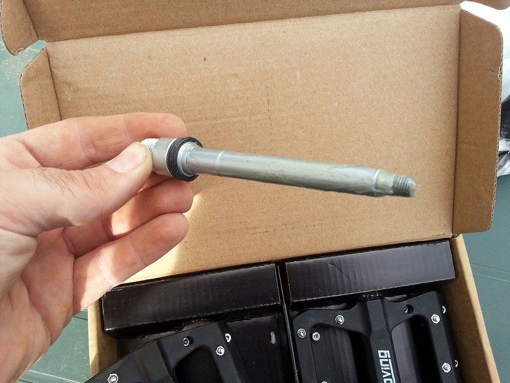

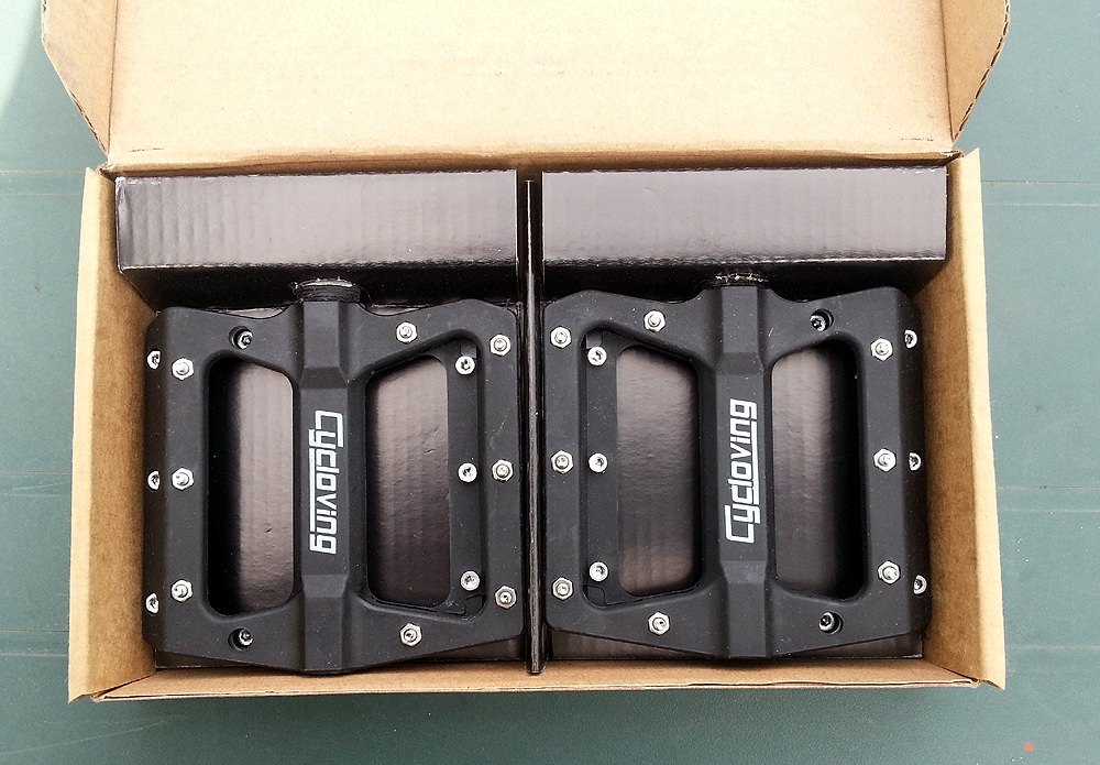

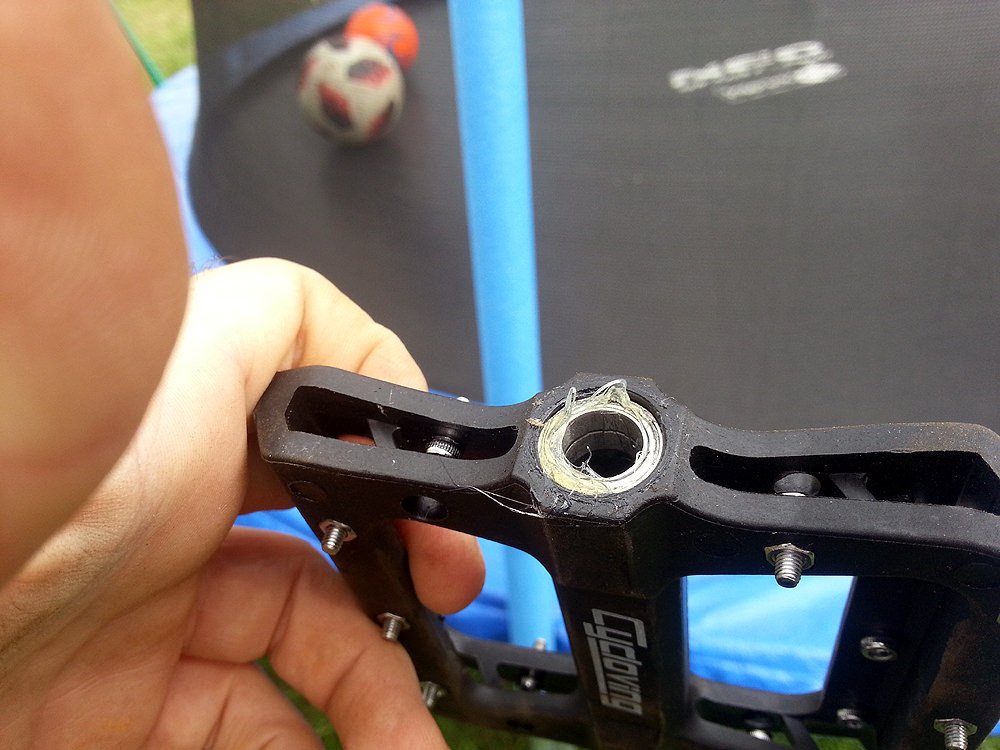

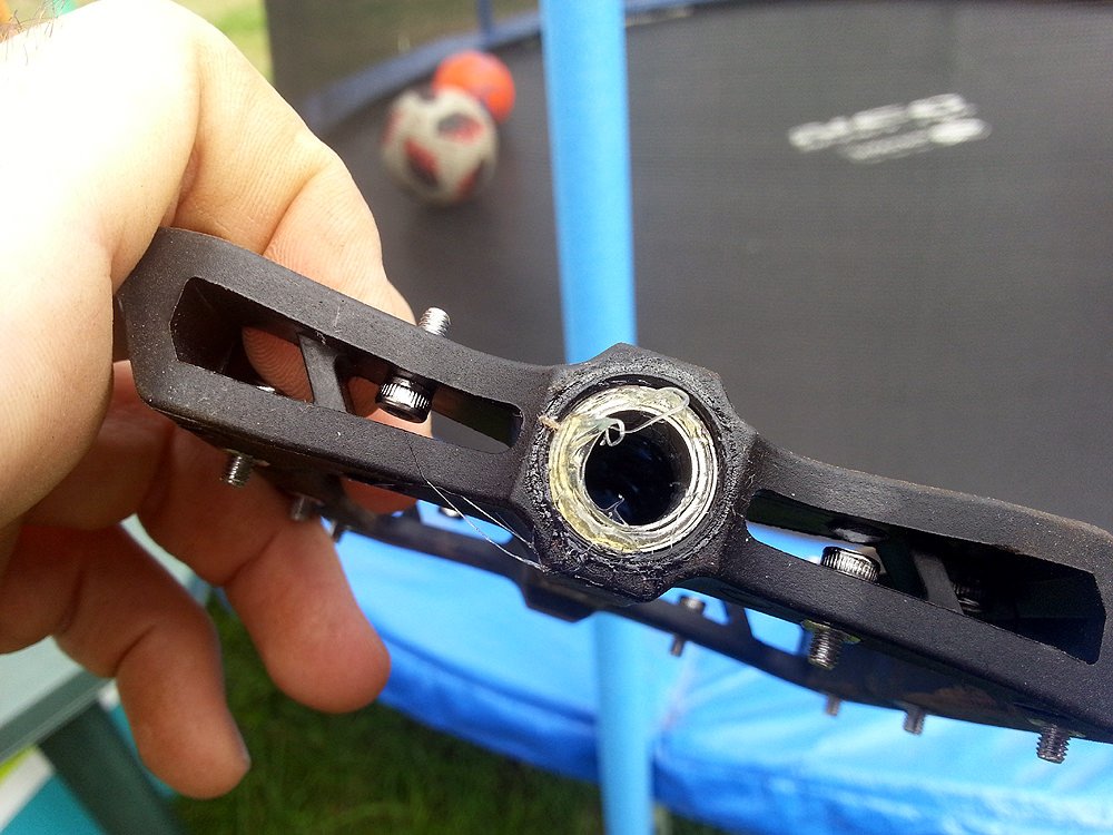

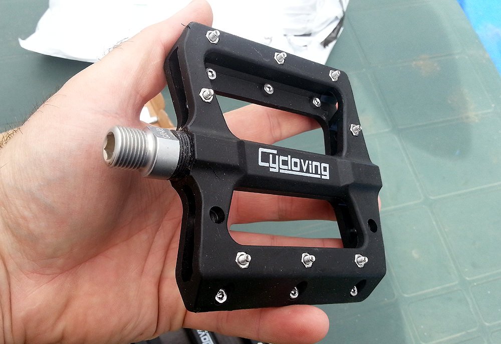

Batman Napisano 1 Października 2018 Napisano 1 Października 2018 Zamówiłem te padały - Cycloving: https://pl.aliexpress.com/item/Cycloving-Peda-y-Rowerowe-3-Uszczelnione-o-yska-Peda-Rower-Ultralight-Nylon-Anti-slip-pedales-bicicleta/32885052317.html?spm=a2g0s.9042311.0.0.19245c0fPzbx4Z Trafiłem je w promocji za 14$, dopłaciłem 1,58$ do przesyłki i po dziesięciu dniach od wysłania z chin trzymam je włąsnie w rękach. Foty wrzucę jutro - będę miał aparat i rower.

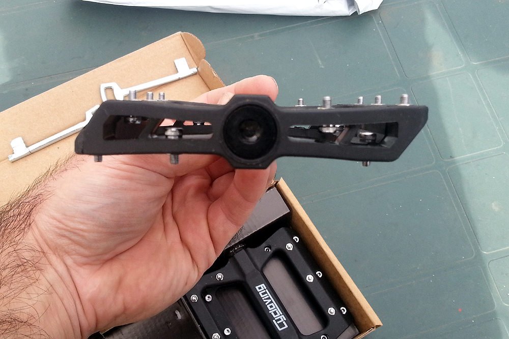

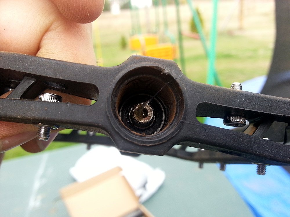

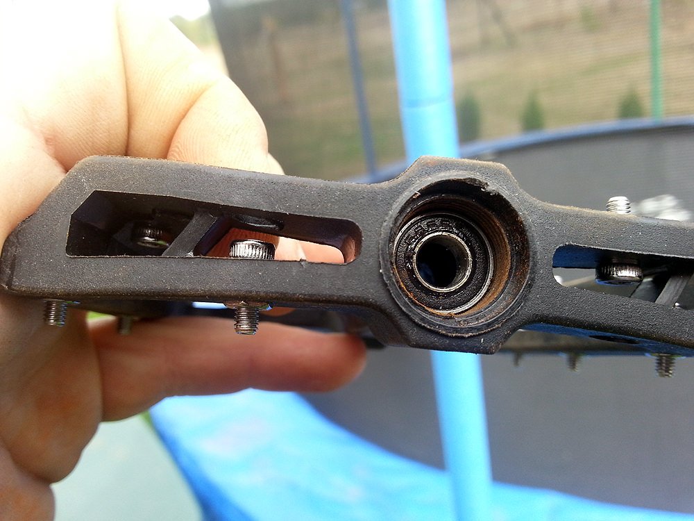

Borsuczy Napisano 1 Października 2018 Autor Napisano 1 Października 2018 Fajne. A będziesz mógł pokazać jak wyglądają w środku, jakiego z materiału są uszczelnienia, spasowanie elementów i jak się je rozbiera? Czy nie chce Ci się? Jak coś to najszybciej i najefektywniej byłoby postawić kamerkę i nagrać proces rozbierania.

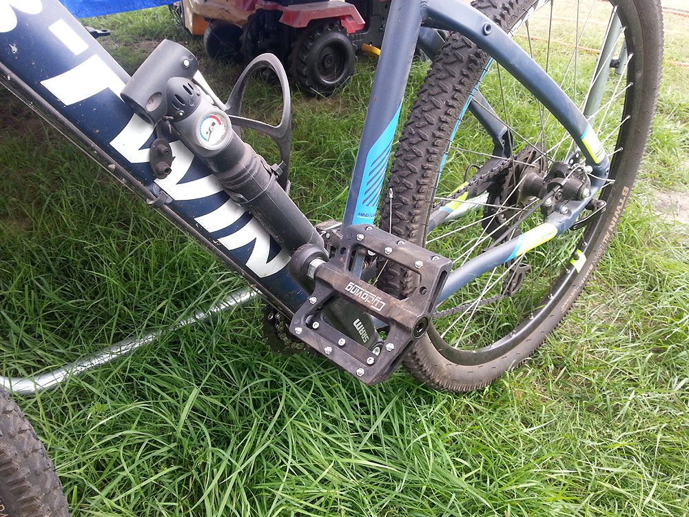

Batman Napisano 2 Października 2018 Napisano 2 Października 2018 Zrobiłem tyle ile mogłem. Spasowane jest prawidłowo. Uszczelnienie od strony korby to jakaś gumka. Ogólnie wrażenia pozytywne. Po pierwszej przejażdżce również. Zobaczymy jak po zimie. Zastanawiam się jeszcze czy nie wymienić od razu łożysk na polskie ale przetestuję producenta. Dodam jeszcze, że ten dzawy bród tu w pierwszym miejscu to wina mojego narzędzia Zdjęć z rowerem nie dam bo trzeciego posta pod postem już nie odważę się napisać
Dokumosa Napisano 2 Października 2018 Napisano 2 Października 2018 Zamiast wymiany łożysk polecam wymienić smar obecnym albo chociaż na zewnątrz napchać smaru w celu uszczelnienia.
Pietern Napisano 2 Października 2018 Napisano 2 Października 2018 Ten smar jest całkiem niezły, moje pedaliska maja już 3kkm i nic im nie jest, a wszystko tak jak chińska fabryka nakazała. To jakiś gęsty i bardzo lepki smar, mam drugie pedały z Chin i obie pary miały taki sam. Tyle, że jakoś specjalnie ich nie moczę, tyle co z nieba poleci.
Borsuczy Napisano 2 Października 2018 Autor Napisano 2 Października 2018 Fajne, dzięki za fotki. Ja bym zalecał wymianę łożysk na podwójnie uszczelniane (2 rs)
Dokumosa Napisano 2 Października 2018 Napisano 2 Października 2018 Po co? Trzeba zajeździć wpierw te obecne.
Borsuczy Napisano 2 Października 2018 Autor Napisano 2 Października 2018 Jak się brud dostanie do niego i się zablokuje, to będzie się ślizgać po osi /korpusie i nowego łożyska nie zamontujesz. Ale na to szanse są w sumie małe. Ja po prostu bym to zrobił, bo to groszowa sprawa.
Dokumosa Napisano 2 Października 2018 Napisano 2 Października 2018 Biorąc pod uwagę chińską tolerancję wymiarów gniazd i osi specjalnie bym się tym nie przejmował a łożyska markowe i nawet nie nierdzewki będą kosztować tyle co te pedały a nawet drożej.
