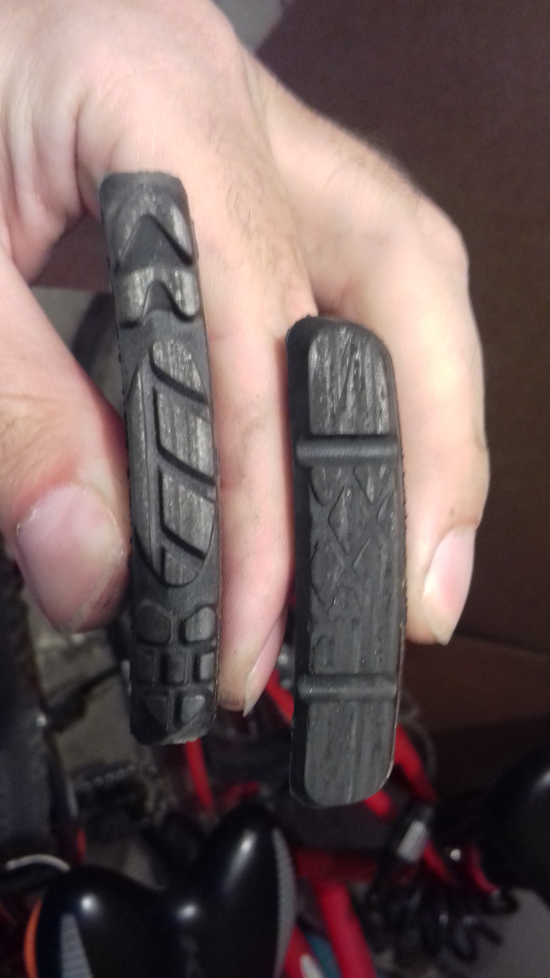

matinek Napisano 31 Sierpnia 2018 Napisano 31 Sierpnia 2018 Witam , ostanio moj rower przestał hamować tylko zwalnia chyba musiały sie z uzyć klocki bo nie sadze zeby zmniejszyło sie zaciskanie. Dodaje zdjecia moich starych bo może jednak nie sa tak mocno zuzyte i wina lezy gdzie indziej. Ale jezeli sa na nic to jakie nowe kupic najlepsze zeby dobrze hamowaly nie niszczylu obręczy i nie hałasowały. Jezdze tylko w suche słoneczne dni , no chyba ze deszcz mnie złapie to tylko wtedy mogą sie zamoczyc hamulce.

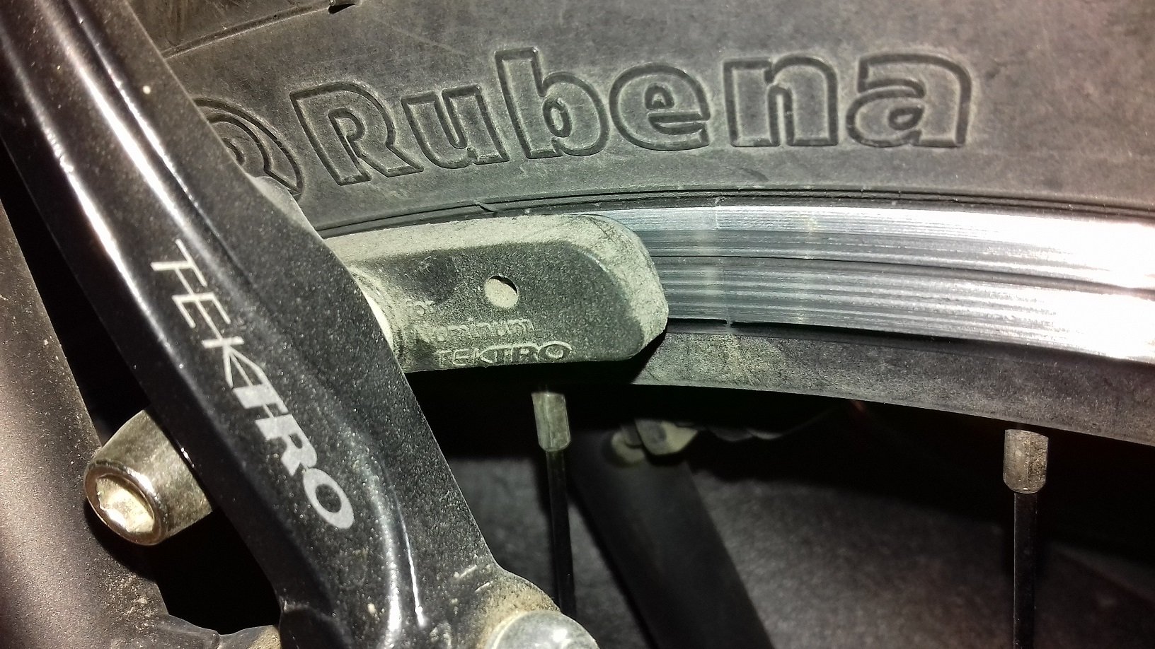

Blueforce Napisano 31 Sierpnia 2018 Napisano 31 Sierpnia 2018 Cześć, klocki nie są zużyte- jeśli widać te wgłębienia,to są ok. Te można przeszlifować lekko papierem ściernym, odtłuścić powierzchnię na obręczy, poprawnie ustawić klocki(zobacz co i jak).
pp516 Napisano 31 Sierpnia 2018 Napisano 31 Sierpnia 2018 Może po prostu wystarczy podregulować śrubą przy manetce, tak żeby były bliżej obręczy ? Gdybyś chciał wymieniać na nowe, to polecam ten model Author: https://allegro.pl/author-klocki-hamulcowe-v-brake-kpl-na-dwa-kola-i7523080904.html?utm_source=google&utm_medium=cpc&ev_campaign=_UZSD_pla_sport_turystyka_rowery_akcesoria&ev_adgr=Rowery+i+akcesoria&ev_ln=PRODUCT+GROUP&utm_content=&gclid=EAIaIQobChMI9YWNmI-Y3QIVTM-yCh0iTgZjEAQYAiABEgITC_D_BwE&gclsrc=aw.ds&dclid=CLyinpqPmN0CFQaKsgod8jsO9A Użytkuję kolejny komplet i są bardzo dobre, również w deszczu.

matinek Napisano 31 Sierpnia 2018 Autor Napisano 31 Sierpnia 2018 Niby tak myslalem ze powinny sie zuzyc az tych rowkow nie bedzie pionowych, ale z drugij strony tez pomyslalem ze jak sie taki wzorek starł ktory był to moze jednak juz zuzyte. Ale czemu tak nagle przestaly hamowac skad niby jakies zatluszczenie mialo by sie znalezc hm. Uzytkuje je trzecie rok wec myslalem ze sie zuzyly bo wsmie stopniowo coraz mniej hamowal jak paietam na poczatku stawal deba potem troszke mniej bylo bo mial dluzsza droge hamowania ale jednak hamowal w trzecim roku to nie hamuje tylko zwalnia i tyle. Ustawione byly dobrze i mysle ze sa dobrze co najwyzej wiecej klamke musze nacisnac ale to nie npowinno miec znaczenia bo opor jest jednak i nie dotyka raczki jeszcze Po co zmieniac calosc jak dobrze dziala juz nie przesadzajmy
pp516 Napisano 31 Sierpnia 2018 Napisano 31 Sierpnia 2018 Teraz, matinek napisał: Ustawione byly dobrze i mysle ze sa dobrze co najwyzej wiecej klamke musze nacisnac To co napisałeś wskazuje na to, że raczej nie regulujesz śrub baryłkowych przy manetkach w trakcie zużywania się klocków. Wg. mnie jest to błąd. Klamki robią się luźne i pewnie stąd wynika problem.

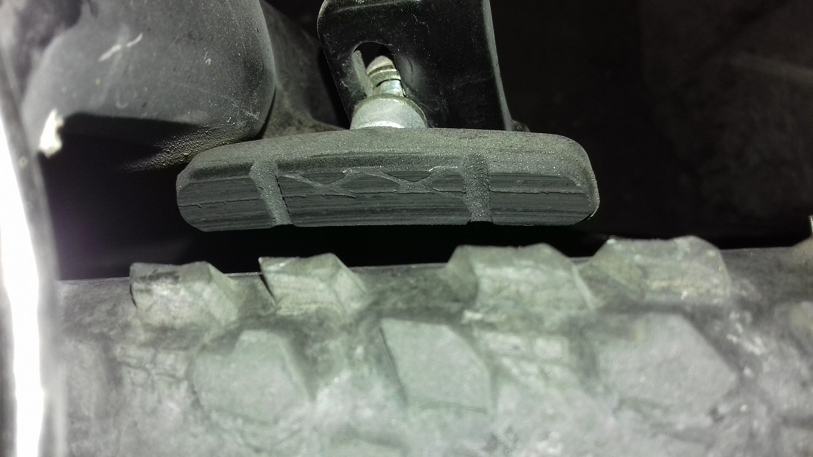

pp516 Napisano 1 Września 2018 Napisano 1 Września 2018 Nie miałem takiego przypadku, żeby klocki "straciły właściwości hamujące" . W razie czego można odtłuścić klocki i obręcze dla pewności.(tak jak to już było proponowane zresztą). Natomiast jak piszesz, że tył gorzej hamuje niż przód, to ja bym stawiał na problem z linkami . Proponuję jednak zrobienie regulacji śrubami przy klamkach, tak żeby odstęp klocków od obręczy był minimalny (może to wymagać korekty ustawienia klocków). Dodatkowo możesz nakropić trochę oliwki w zakończenia pancerzy.
matinek Napisano 1 Września 2018 Autor Napisano 1 Września 2018 No zobaczymy wybieram sie dzisiaj w podroz rowerem i przetre go klocki i obrecz zobaczymy czy to cos da. Wykluczam problem z linkami i ustawieniem itp itd poniewasz wszystko dziala nie zacina sie chodzi dobrze a ze klamke naciska sie z centy,metr blizej to nie uwazam zeby to powodowalo problemy. Oczywiscie dla eksperymentu wezme ustawie wszystko jeszcze raz i dam znac. Ja zauwazylem stopniowe zmniejszenie sily hamowania z roku na rok wiec stawialem na zuzycie.ale jak niby mowicie ze jeszcze nie sa te klocki z uzyte to wiec albo one stracily w magiczny sposob swoje wlasciwisci albo wystarczy ze troche sie zuzyly i glebsza ich struktura nie hamuje juz jak trzeba co by bylo bardzo dziwne.
zekker Napisano 1 Września 2018 Napisano 1 Września 2018 11 godzin temu, matinek napisał: No tutaj fakt nie reguluje podczas zuzywania sie ale nei slyszalem zeby trzeba bylo. Jak sie zuywaja to poprostu wiecej musi klamka sie ugiac i tyle jak dla mnie luzu nie ma zadnego bo klocki docskajja sie do kola tylko nie hamuja. Trzeba naciągać, niby twój wywód jest logiczny ale praktyka dobitnie wskazuje, że racji nie masz. Im bliżej klocki i krótszy skok klamki (+/-), tym większa siła hamowania. Teoria raczej podpowiada, że w momencie zetknięcia się klocków z obręczą, ramiona hamulców powinny być równolegle do płaszczyzny koła, klocki prostopadle do ramienia, dźwignia równolegle do kierownicy czy raczej prostopadle do zaciskającej się dłoni. Od czasu do czasu w miarę zużywania się klocków, je też warto wyregulować, bo nie zużywają się równo (ramie hamulca idzie po łuku) i w skrajnych przypadkach nie cały klocek jest dociskany do obręczy. Czyścić też warto, inaczej się hamuje jak obręcz i klocek są czyste, a inaczej jak zbierze się na nich kurz i pył (stara obręcz i klocek).

MMMAAACCC7 Napisano 1 Września 2018 Napisano 1 Września 2018 Dodam od siebie, że często guma klocka twardnieje po dłuższym czasie (tutaj mamy przynajmniej 3 lata użytkowania), a co za tym idzie-traci swoje właściwości. Kup nowe klocki, załóż, wyreguluj i sprawdź wtedy. Nie zmieniaj szczęk, klamek, skoro wcześniej działało to czemu ma teraz być złe. Dodatkową kwestią słabszej mocy moze być uszkodzony pancerz, który gdzieś się napręża, gubiąc sztywność i nie przekazuje całej siły hamowania.

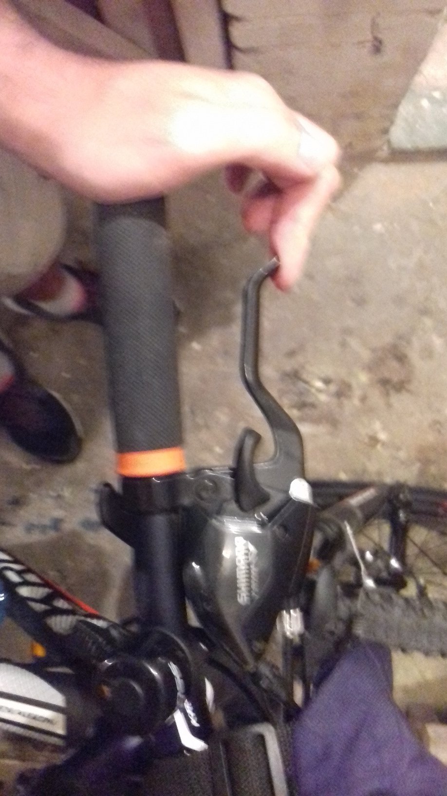

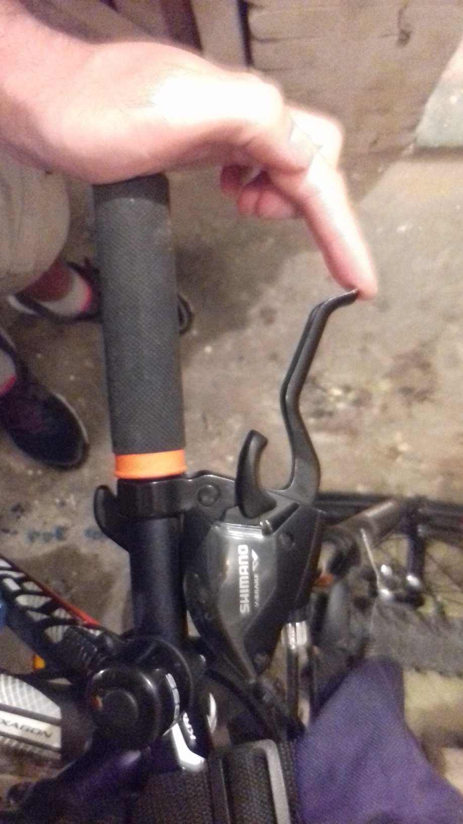

SoloTM Napisano 1 Września 2018 Napisano 1 Września 2018 Nagraj filmik jak naciskasz klamkę, tak, żeby było widać jaki klamka ma skok ( w jakim miejscu jest dźwignia hamulca gdy szczęka zaczyna dotykać klocków ) oraz ujęcie na szczękę przy kole ( podczas zaciskania i puszczania hamulca ). Dodatkowo ujęcie na cały pancerz od klamki aż po szczękę.
matinek Napisano 1 Września 2018 Autor Napisano 1 Września 2018 Zrobilem przed regulacjami jak bylo ze niby mialo byc jakos bardzo zle chodz uwazam ze zle nie bylo na luzie i jak sie zaciskaja. Po regulacji jakos nie robilem zadnych zdjec ale wedlog mnie jest ok wszystko.

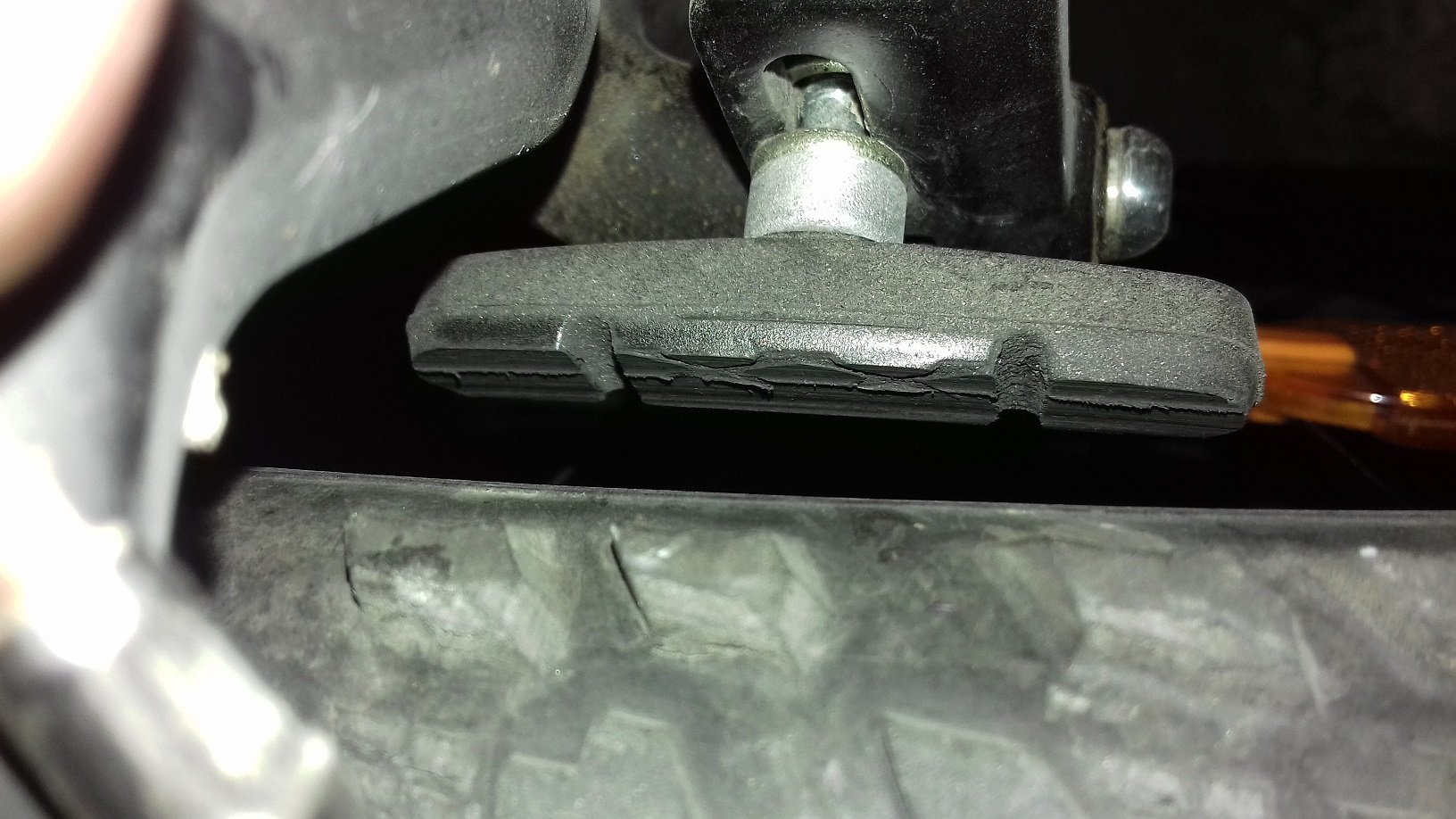

matinek Napisano 2 Września 2018 Autor Napisano 2 Września 2018 I zalozylem nowe i lipa czy ja juz mam jakas fobie i zapomnialem jak bylo na poczatku ale mam wrazenie ze zatrzymywal sie od razu jak nacisnalem hamulec a teraz zwalnia tylko. Wiec teraz juz nie wiem co jest grane nie spotkalem sie z czyms takim to w rowerze mojej kobity klamke dociska prawie do raczki jakies byle jakie kliocki hamuje to jakos i rower stary nic nie robone w nim grubo ponad 5 lat ani linki wymieniane ani jakies poprawianie tych haulcow. Poprostu jezdzi jak sie zuzywaja to sie jej klamka tylko bardziej ugina niczym zadzialaja i tyle, A moj rower nowy 3 lata na dopiero i takie cuda z hamulcami nie wiem co to za czarna magia , mialem stary rower kiedys i sie z czyms takim nie spotkalem jak w tym, sproboje chyba wszystko jeszce raz rozebrac wyczyscic nasmarowac zlozyc ustawic itd moze cos to da. Chodz przeciez to tylko hamulce powinno sie klocki wymienoc i ok powinno byc jak wszystko inne dziala. SoloTm dalem ci fotki sproboje dac filmik chodz nie wiem czy mi sie uda. I zdjecie z starymi i nowymi kolckami ktore zalozylem .Moge tu dodac tylk do 2 mega malutko zdjecia musze z mniejszac a jak mam dac filmik jak zajmuje 30mb ?
SoloTM Napisano 2 Września 2018 Napisano 2 Września 2018 Link do zewnętrznego hostingu. Tam wrzuć filmik/zdjęcia i daj linka. Przypatrz się końcówkom pancerzy, czy oplot nie przebił się przez końcówki pancerza, czy końcówki wszystkie są ok.
