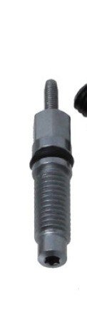

BeniuFilozof Napisano 26 Września 2018 Autor Napisano 26 Września 2018 Przed odpowietrzeniem stwierdziłem, że najpierw się przejadę. Niestety, tuż za zakrętem wyskoczyło na mnie jakieś cienkie, długie drzewko. Efektem jest wyrwany kabel/przewód z manetki. Złamany jest ten pin, na który nakręca się przewód. Nie wiecie o jakimś Polskim sklepie (internetowym lub stacjonarnym), który miałby tę część? Szukałem, ale nic w Polsce nie znalazłem, jedynie zagranica. Na zdjęciu jest ta część, której potrzebuję. Aktualizacja: znalazłem na allegro. Wystarczyło wpisać reverb i przeszukać wszystko, co wyskoczyło
