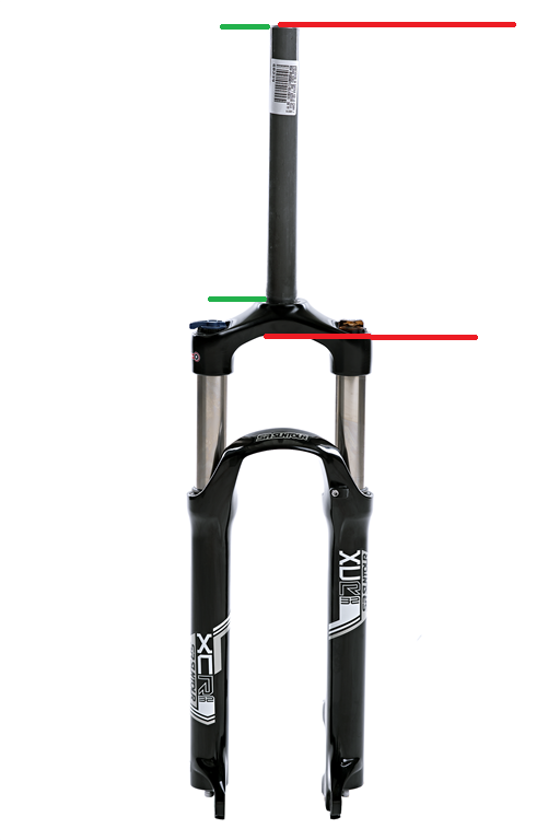

adrian23 Napisano 31 Sierpnia 2018 Autor Napisano 31 Sierpnia 2018 próbowałem ale nie przyniosło to efektu, szykuje się na zakup nowego amorka. Długość którą podają sklepy np przy takim samym SR XCR jest 255 mm, ja zmierzyłem rurę od samego początku do samego końca i ma 24 cm. Na pewno mierzy się od bieżni łożyska? Cytuj
Gość Napisano 31 Sierpnia 2018 Napisano 31 Sierpnia 2018 Od korony do końca rury. Jeżeli dobrze zmierzyłeś to ta rama ma katastrofalnie długą główkę ramy... Cytuj
adrian23 Napisano 31 Sierpnia 2018 Autor Napisano 31 Sierpnia 2018 24 Cm są tak jak na zdjęciu zaznaczone na czerwono. Czyli muszę zmierzyć jeszcze raz, tak na zielono zaznaczyłem? Wtedy będzie mniej, i nową rurę dociąć tak aby pasowało... Cytuj
Gawel76 Napisano 31 Sierpnia 2018 Napisano 31 Sierpnia 2018 Najlepiej będzie jak nowy amortyzator złożysz razem ze sterami, założysz mostek, zaznaczysz linie i utniesz ok 3 mm poniżej Cytuj
seraph Napisano 31 Sierpnia 2018 Napisano 31 Sierpnia 2018 Mierzysz jak zaznaczyłeś na zielono. Zresztą to nie jest żaden problem przy zakupie, bo rury zawsze wystarczy, bo zawsze trzeba ją skrócić. Skrócenie rury samodzielnie to nie jest problem, ale będzie umiał nabić nową gwiazdkę? Cytuj
