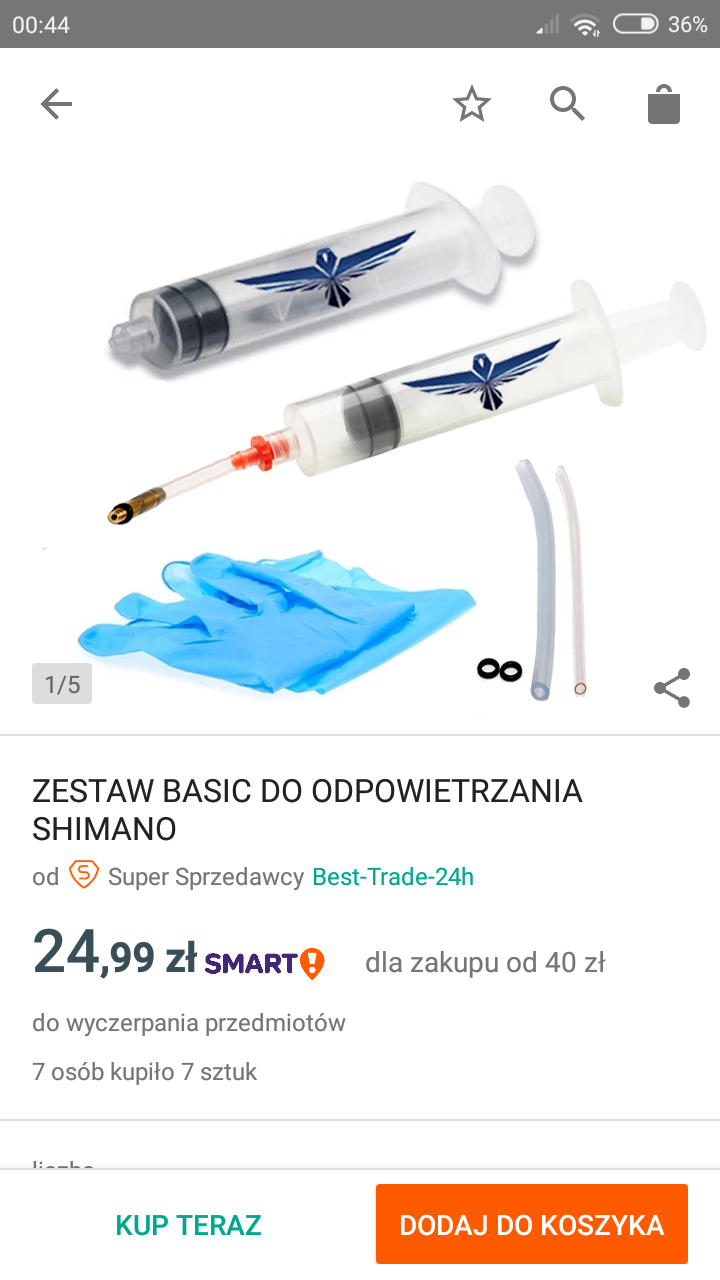

Slay3r12 Napisano 28 Sierpnia 2018 Napisano 28 Sierpnia 2018 Czy taki oto zestaw będzie dobry do odpowietrzenia mojego hamulca M446? Ta druga strzykawka robi za lejek? Cytuj
Mod Team sznib Napisano 29 Sierpnia 2018 Mod Team Napisano 29 Sierpnia 2018 Tak i tak. Ale raczej nie warto w to inwestować. IMO lepiej kupić oryginalny lejek Shimano, do tego strzykawkę i wężyki w aptece za kilka pln i styka. Cytuj
Slay3r12 Napisano 29 Sierpnia 2018 Autor Napisano 29 Sierpnia 2018 Dlaczego nie warto inwestować? Cytuj
Mod Team sznib Napisano 29 Sierpnia 2018 Mod Team Napisano 29 Sierpnia 2018 Bo ten zestaw co podałem taniej wyjdzie. Cytuj
Mod Team michuuu Napisano 29 Sierpnia 2018 Mod Team Napisano 29 Sierpnia 2018 Niewiele. Cena porównywalna. Cytuj
Mod Team sznib Napisano 29 Sierpnia 2018 Mod Team Napisano 29 Sierpnia 2018 Lejek jakieś 15pln. Strzykawka i wężyki z apteki, jakieś 2pln, wychodzi 17. 8pln taniej. Cytuj
Slay3r12 Napisano 29 Sierpnia 2018 Autor Napisano 29 Sierpnia 2018 A mógłbyś mi podać rozmiary strzykawek oraz wężyków? Cytuj
Mod Team sznib Napisano 29 Sierpnia 2018 Mod Team Napisano 29 Sierpnia 2018 Ja mam strzykawkę 20ml, najzwyklejszą. Do tego zestaw do kroplówki na wężyki. https://allegro.pl/aparat-do-infuzji-kroplowka-przyrzad-typu-is-i5349800067.html?bi_s=ads&bi_m=listing%3Adesktop%3Aquery&bi_c=MjIwMGQ0MmMtMjQyNC00YzE3LTkxNjQtMjcyZGJmMjNhMzk4AA&bi_t=ape&referrer=proxy&emission_unit_id=d9e49326-07ff-49e8-ad18-92acbfe57852 Cytuj
