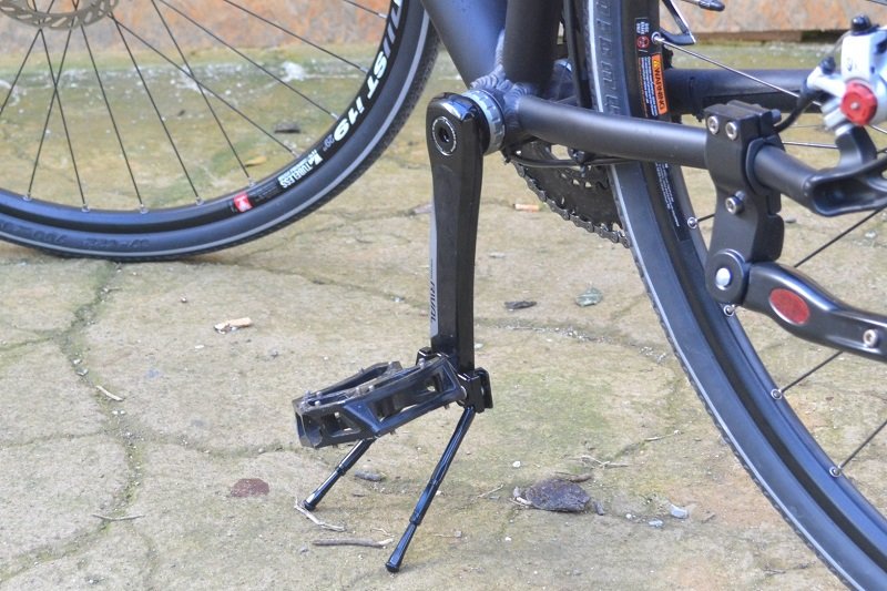

Kmil Napisano 24 Września 2018 Autor Napisano 24 Września 2018 Na wypadek gdyby ktoś szukał czegoś podobnego jak ja i trafił tutaj, wymienię co znalazłem. Przy czym pojęcia nie mam czy coś warte jest polecenia, tylko, że takie produkty istnieją : - Przenośny składany stojaczek , np. topeak flashstand, montowane nienapędowe ramię korby - Coś podobnego z zasady jak stojak wyżej ale (?)mocowane na stałe do ramienia korby i rozkładanymi nóżkami : Geroop Coolstand - Podpórki montowana do mocowania hamulców tarczowych : Hebie 0618, adapter do mocowania podpórek tylnich tego samego producenta do ramy z otworami na hamulce tarczowe - Podpórka mocowana do suportu hollowtech II : XLC KS-B01 Najciekawsze wydają się podpórki XLC i Geroop, dlatego dorzuciłem fotki z neta do podglądu, przy czym ten drugi wynalazek zdaje się nie dostępny w kraju od ręki więc pewnie wezmę stopkę pod suport. Poza tym oczyma wyobraźni widzę jak przypadkowe otwarcie się tego coolstand posyła rowerzystę w powietrze w trakcie jazdy...
