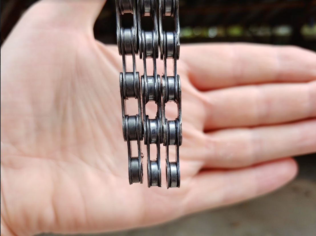

cervandes Napisano 28 Sierpnia 2018 Napisano 28 Sierpnia 2018 O, fajny temat, to ja słówko dodam i zapytam. Przesiadłem się na nowe XT 1x11. KMC X11 i w ramach eksperymentu chciałem pojeździć ile się da na jednym łańcuchu. No i po 2800km zdarzyło się dwukrotnie, że na 13T czyli mojej ulubionej zębatce łańcuch przeskoczył. Uznałem, że pora na wymianę łańcucha i koronek na których najwięcej śmigałem - tj 13 i 15T. Do kompletu kupiłem nowy łańcuch 1110 srama, podobno tak samo dobry jak każdy inny ale bez powłok. Po pierwszym kilometrze okazało się, że łańcuch przeskakuje jeszcze na 11T której używałem naprawdę mało. Zamówiłem jeszcze jeden komplet koronek od 11 do 17T + tę brakującą obecnie 11T. Oprócz tego drugi łańcuch 1110. Przyjechał. Koronkę wymieniłem, łańcuchy powiesiłem na przygotowanym do tego celu gwoździu i oszalałem. Od lewej: Nowy SRAM, taki sam SRAM po 300km, zużyty po 2800km KMC któremu zdarzyło się przeskoczyć. Łańcuchy mają 110 ogniw czyli 0,5% to ponad pół ogniwa powinno być! I teraz pytania: co tu jest grane, że ledwie dotarty SRAM po 300km już prawie dorównał KMC? I czemu na małych koronkach ten KMC dłuższy o dosłownie 2 czy 3 mm już zaczął mi przeskakiwać? Absolutnie nie jeżdżę siłowo, średnia kadencja to ponad 90, przy sprintach potrafię kręcić znacznie szybciej. Dodam, że zębatkę też mam XT a nie jakiś wynalazek z CHRL byle tańszy... Jeśli chcecie to mogę jeszcze wrzucić porównanie samej koronki np 13 i 15T po tych 2800km bo mam i nówkę i zużytą.
Alsew Napisano 28 Sierpnia 2018 Napisano 28 Sierpnia 2018 25 minut temu, cervandes napisał: I teraz pytania: co tu jest grane, że ledwie dotarty SRAM po 300km już prawie dorównał KMC? Moja teoria jest taka że jak zrobiłeś na jednym łańcuchu 2,8 tys km to w tym czasie łańcuch się już trochę wyciągnął i dopasował pod siebie zębatki, a w momencie jak założyłeś nowy łańcuch to wyrobione zębatki dopasowały w szybkim tempie nowy łańcuch pod siebie. Co nie zmienia faktu że jakiś dupny ten napęd 1x11. Moja kaseta 11-36 (napęd w 95% czasu używany jako 1x10) po zdrowo ponad 4 tys km (na 2 łańcuchach) przyjęła bez problemów nowego KMC x10 (co prawda też szybko się 'dopasował' do podjechanej kasety), a teraz ma nakulane już ponad 6,5 tys km i nic nie przeskakuje.
verul Napisano 28 Sierpnia 2018 Autor Napisano 28 Sierpnia 2018 Podobno lancuchy nie do konca trzymaja normy jakosciowe i moze sie zdarzyc, ze jeden jest dluzszy, a inny krotszy. Oba nowe. Mierzylem moj "stary" lancuch XTR z nowym ultegra. Oba powiesilem obok siebie. Stary dluzszy na 105 ogniwach o niecale 2mm. Chyba 1,6mm ale niech bedzie ze 2mm. Czyli zuzycie 0,15% Tyle ile wymierzylem suwmiarka wczesniej jak lancuch byl na rowerze. Nawet jak pomylilem sie w ocenie zuzycia gdy lancuch wisial i jest 3mm to zuzycie wychodzi 0,22 Moze bylo krzywo zawieszone a ja zamyslony, niech bedzie ze roznica to nie 1,6mm tylko 4mm. To nadal jest 0,3 zuzycie. Ewidentnie cos nie tak z przymiarem w serwisie maja.

verul Napisano 29 Sierpnia 2018 Autor Napisano 29 Sierpnia 2018 16 godzin temu, cervandes napisał: czemu na małych koronkach ten KMC dłuższy o dosłownie 2 czy 3 mm już zaczął mi przeskakiwać? Male maja malo zebow wiec jak lancuch lezy nie tak jak powinien to jest mniej punktow zaczepienia, przy okazji idzie wieksza sila (bo bieg twardy) i stad przeskakiwanie. Najwyrazniej takie zuzycie wystarcza aby na najmniejszych koronkach przeskakiwalo.
