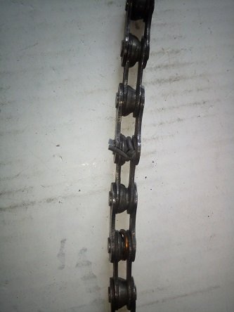

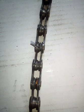

verul Napisano 28 Sierpnia 2018 Autor Napisano 28 Sierpnia 2018 16 minut temu, Arni220 napisał: Wyrzuć przymiary, daj se spokój z suwmiarką, bo mierzą dokładnie to samo Lancuch sie rozciaga, bo wewnetrzne blaszki podczas pracy ryja w pinach slad. W niego wchodza blaszki co doprowadza do wydluzenia lancucha. Sam wymiar blaszek zewnetrznych nie ulega zmianie. Wewnetrznych takze. Ale nastepuje przesuniecie wewnetrznych wzgledem zewnetrznych. I dlatego mozna to zmierzyc suwmiarka.
seraph Napisano 28 Sierpnia 2018 Napisano 28 Sierpnia 2018 Teraz, verul napisał: nastepuje przesuniecie wewnetrznych wzgledem zewnetrznych. Hmm. Tak bez deformacji sworznia i otworów w blaszkach na niego? Przecież albo by ścięło sworzeń, albo otwory by się robiły luźne... Obstawiam jednak, że to blaszki się wydłużają. Zmierz sobie długość zewnętrznej na nowym i starym łańcuchu - łatwo to złapać suwmiarką.
Arni220 Napisano 28 Sierpnia 2018 Napisano 28 Sierpnia 2018 Ty, ale w jakim przekosie musiał on ciągle pracować, że rolki wytarły się Dobre 1 godzinę temu, verul napisał: Lancuch sie rozciaga, bo wewnetrzne blaszki podczas pracy ryja w pinach slad. W niego wchodza blaszki co doprowadza do wydluzenia lancucha. Sam wymiar blaszek zewnetrznych nie ulega zmianie. Wewnetrznych takze. Ale nastepuje przesuniecie wewnetrznych wzgledem zewnetrznych. I dlatego mozna to zmierzyc suwmiarka. Ale nie od środka. To o czym napisałeś ma wpływ na podziałkę łańcucha, na tym polega jego zużycie, ale suwmiarką od środka nie jesteśmy w stanie zmierzyć tej podziałki. Przedstawia to rysunek Alsewa. By zmierzyć rozmiar podziałki łańcucha trzeba szczęki suwmiarki przyłożyć tak jak na górnym rysunku. Niestety tak się nie da i mierzymy tak jak na dolnym. Samo matematyczne wyliczenie wskazuje, że coś jest nie tak: 12,7 x 10 = 127mm czyli 10 podziałek. Mierząc od środka jak przymiarem czy suwmiarką, mierzymy początkową wartość ok. 132,2mm. 132,2 : 10 = 13,2mm 132 : 9 = 14,68mm 132,2 :11 = 12,01mm Jak widać żaden wynik nie jest nawet zbliżony do rozmiaru podziałki łańcucha rowerowego, a więc co mierzy zatem? A no właśnie, podziałkę + grubości rolek + luzy osadzeniowe rolek. Po co? Przecież zgodnie z tym co napisałeś, rolka i jej luz osadzeniowy nie mają wpływu na wydłużenie się łańcucha. Rozumiesz? Po co mamy mierzyć rolkę? Dopóki nie wyglądają tak jak na zdjęciach kolegi wyżej, to nie wpływają jakoś znacząco na trwałość łańcucha i zmiany biegów.
verul Napisano 28 Sierpnia 2018 Autor Napisano 28 Sierpnia 2018 Ja lancuch mierzylem w ten sposob. Dzieki temu w jednym miejscu mozna przylozyc suwmiarke, a drugi koniec ocenic wzrokowo ze do niego dochodzi. Blad pomiarowy nie powinien byc zbyt duzy. Naturalnie mierzylem wielokrotnosc tego.
