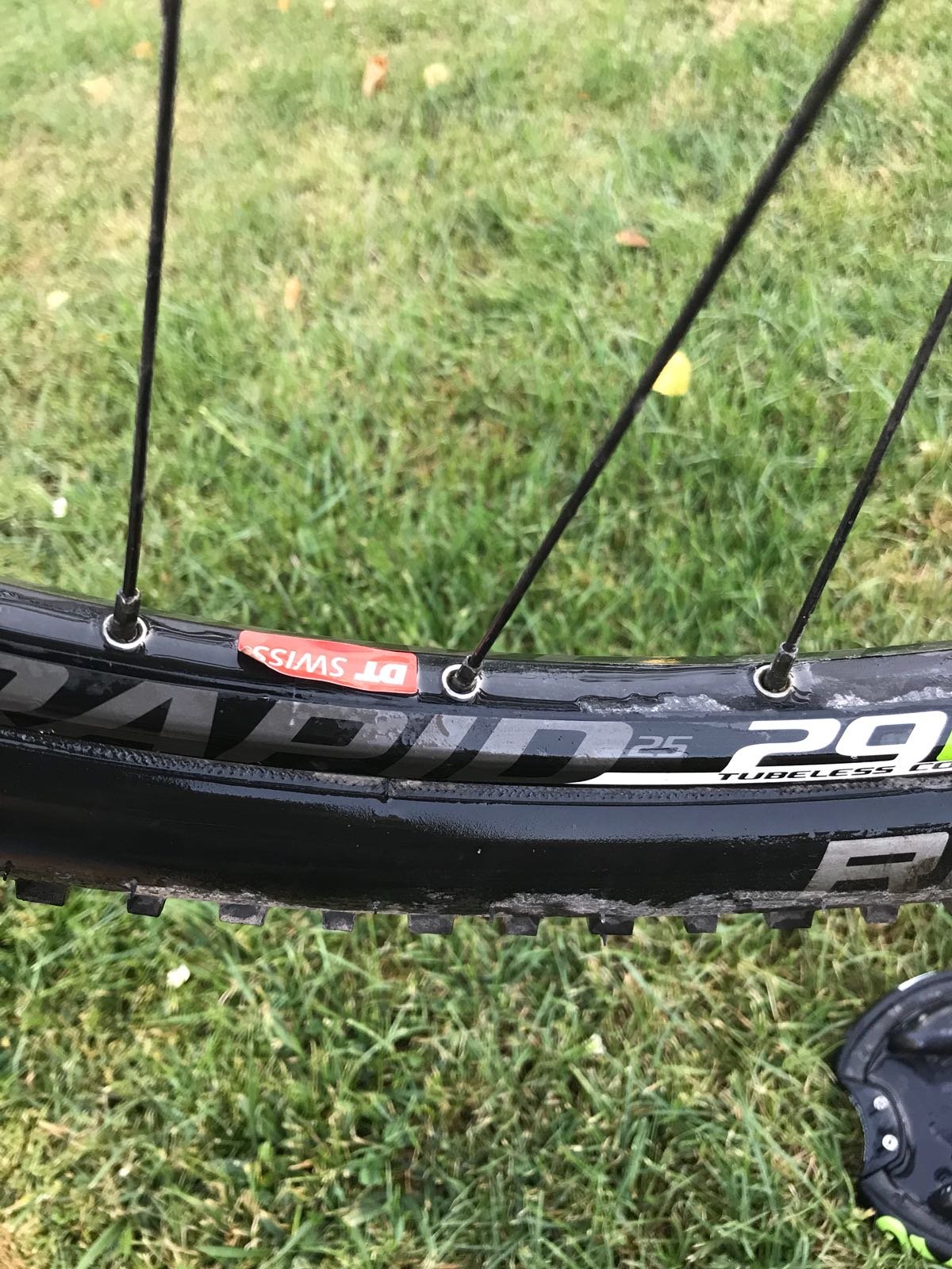

Koledze strzeliła szprycha w tylnym kole i mam zamiar wymieić mu wszystkie, ale wybór jest ogromny, a moja wiedza zatrzymała się 20 lat temu.
Kolega ma prawie 2 metry i 115 kilo wagi. W rowerze miał zastosowane DT Swiss o grubości 1,8 mm (modelu nie znam). Wydaje mi się, że jak na takiego konia to są zbyt cieńkie. Koło jeździ w cannondale lefty za ok 9k zł. Obręcz to Stan's ZTR Rapid 29'er, 32 hole, a piasta to Formula DC-1422 rear. Szprychy mają odpowiednio 16x291 od strony tarczy i 16x293 od strony zębatki.
Proszę Was o wskazanie szprych, jakie będą optymalne dla tego wielkiego pana :) Nyple też są do wymiany bo zastosowane zdążyły już się utlenić i nawet samo ich odkręcanie było nieprzyjemne (dziwne opory).

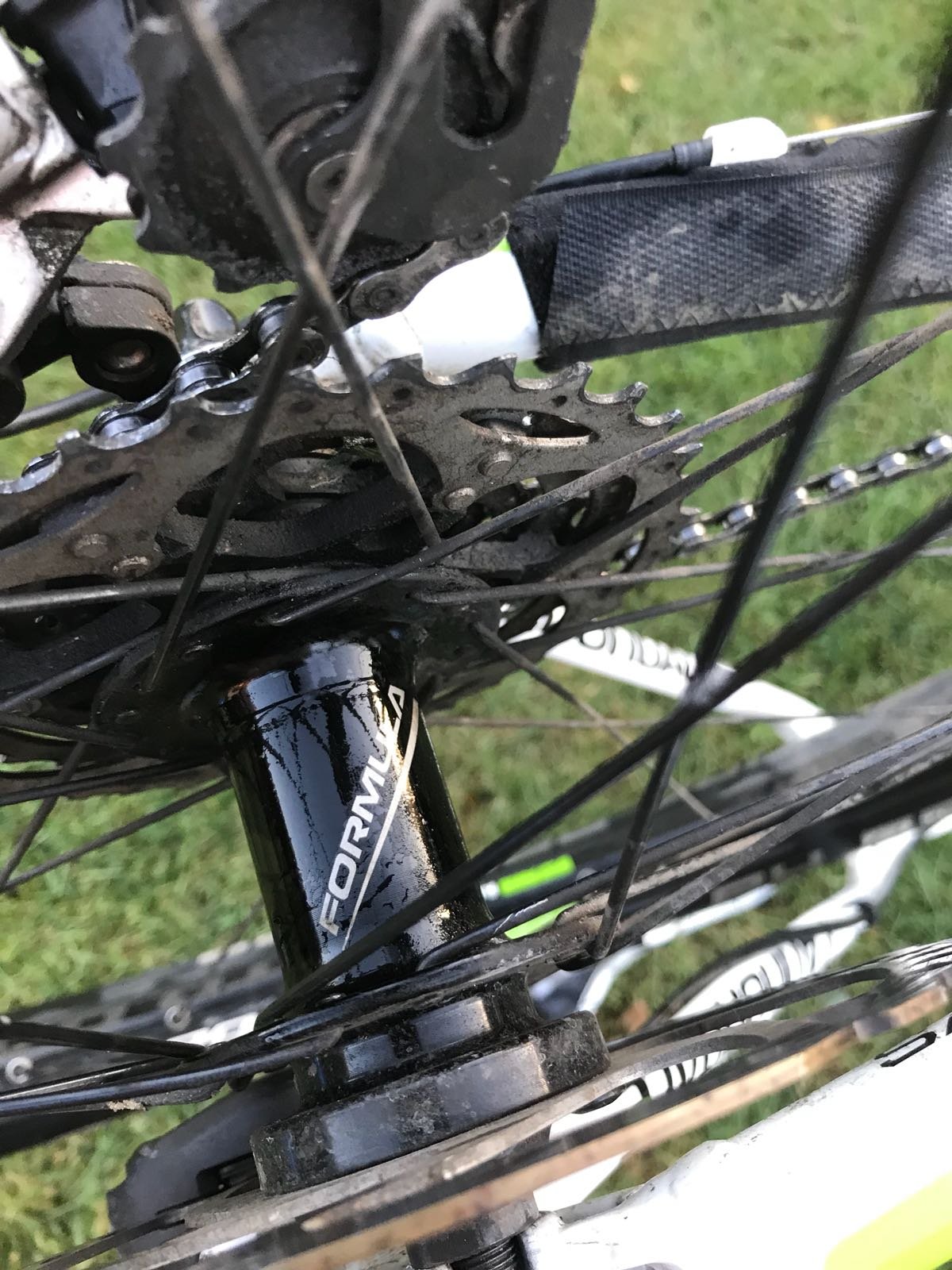

Piasta po zdjęciu z roweru mi się rozkręciła w rękach. Okazuje się, że uszczelnienie od strony bebenka to jakieś nieporozumienie. Uszczelniona jest poprzez wbicie podkładki z kołnierzem do samego bebenka i zastosowaniu wyprofilowanej podkładki pomiędzy konusem, a srubą kontrującą. Zobaczcie jak to skręcili w fabryce. Piasta to Fortuna DC-1422 rear
Mała modyfikacja i zamiast wątpliwej jakości uszczelnienia, które dodatkowo wpływało na skręcenie, zastosowałem simmering 30x17x5. Mam nadzieję, że się to sprawdzi. Wygląda to teraz tak:

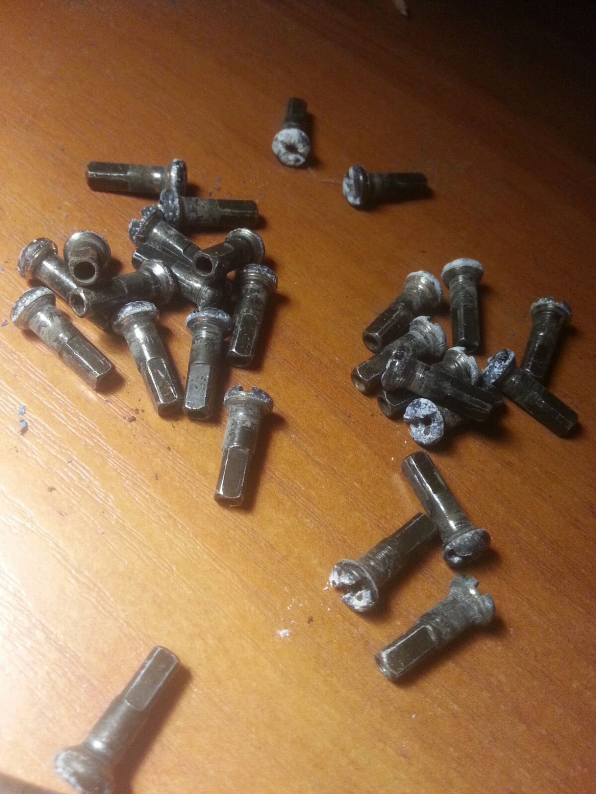

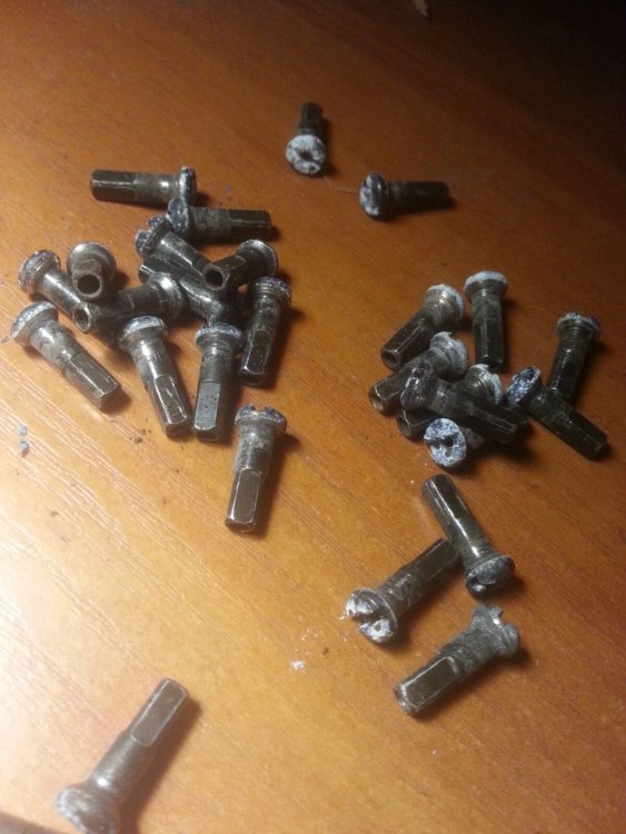

Mój wybór padł na Sapim Strong Black + nyple mosiężne również Sapim polyax 14 mm. Wiem, że masa koła wzrośnie, ale coś za coś. Nyple powinny mi wyeliinować ten efekt:
Porównanie starych nypli DT Swiss z nowymi Sapim Polyax. Kształt główki powinien zrobić robotę:
DT Swiss miały swoją szansę, ale Competition mnie zawiodły. Kolega @dawid zaproponował DT Swiss ALPINE III. Propozycja super, gdyby nie to, że dalej w tym temacie jesteśmy krajem 3-ciej kategorii i zakup tych szprych w rozmiarze powyżej 264 mm graniczy z cudem. W przypadku Sapim też o dziwo jest dostępne wszystko oprócz wymiaru 292 mm, który akurat potrzebuję. Szczerze to ręcę opadają, bo myślałem,że wszystko to tylko kwestia pieniędzy. Moja opinia jest na podstawie dziesiątek odpowiedzi w stylu "przepraszamy, ale importer nie oferuje tego rozmiaru". Na 31 sklepów do których wysłałem zapytanie tylko jeden stanął na wysokości zadania. Gdyby ktoś z Was chciał namiary to podam na PW. Nyple już posiadam i kila gramów więcej vs gięcie końcówek szprych daje jednoznaczną odpowiedź. Oszczędność wagi jest super, ale w przypadku użytkownika 110+ trzeba iść na kompromisy.
