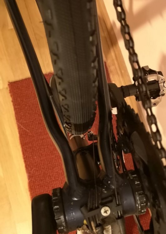

Zamontowałem - jest dobrze. Myślę, że i 40 by weszło ale to już byłby na styk. 38 jest optymalne.

Hej! Jak by ktoś dalej szukał to na założyłem oponę Panaracer GravelKing 700x38C. Na obręczy 622 wychodzi 40mm. Więcej już nie wejdzie ;)

Rocznik 2016 miał deko więcej miejsca w tylnych widełkach. Od roku 2017 tego miejsca jest już minimalnie mniej. Ja mam z 2019 i włożyłem Gravelkingi 35c (37-38mm) i to jest max co tam wlezie. Myślę, że optymalnie będzie 35mm.

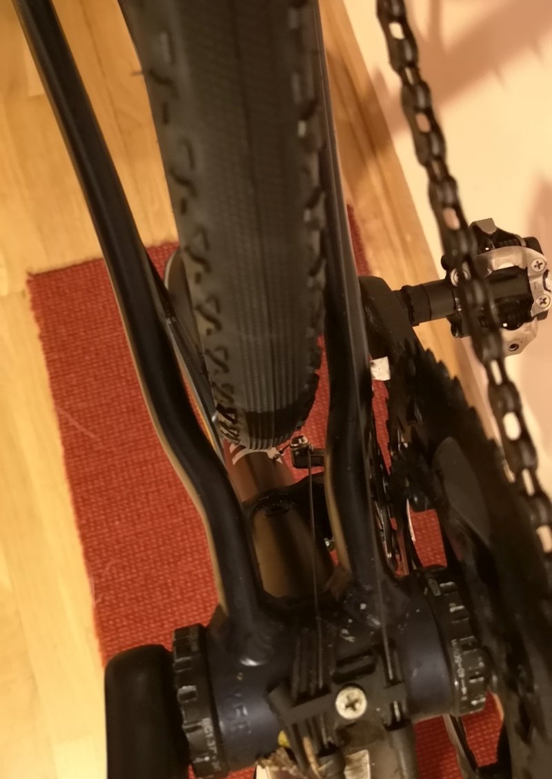

Mam w Anyroadzie założone Gravelkingi 35c, ale realnie mają niecałe 38mm na obręczy DT Swiss R470. Jest bardzo mało miejsca między tylnym widelcem i oponą, ok 3mm. Z przodu dużo luzu.
