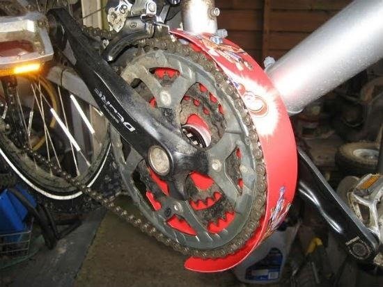

Blueforce Napisano 25 Sierpnia 2018 Napisano 25 Sierpnia 2018 Cześć,widziałem taki pomysł, sam robiłem taki z dna wiadra budowlanego. link: https://cycling-lessons.wonderhowto.com/how-to/keep-your-bike-chain-clean-rainy-days-with-super-easy-diy-mud-guard-0150745/
Biesz766 Napisano 25 Sierpnia 2018 Napisano 25 Sierpnia 2018 Ale drut. Szkoda tylko, że takie dbanie o niezachlapanie łańcucha a sam łańcuch kolorowy od rdzy.
