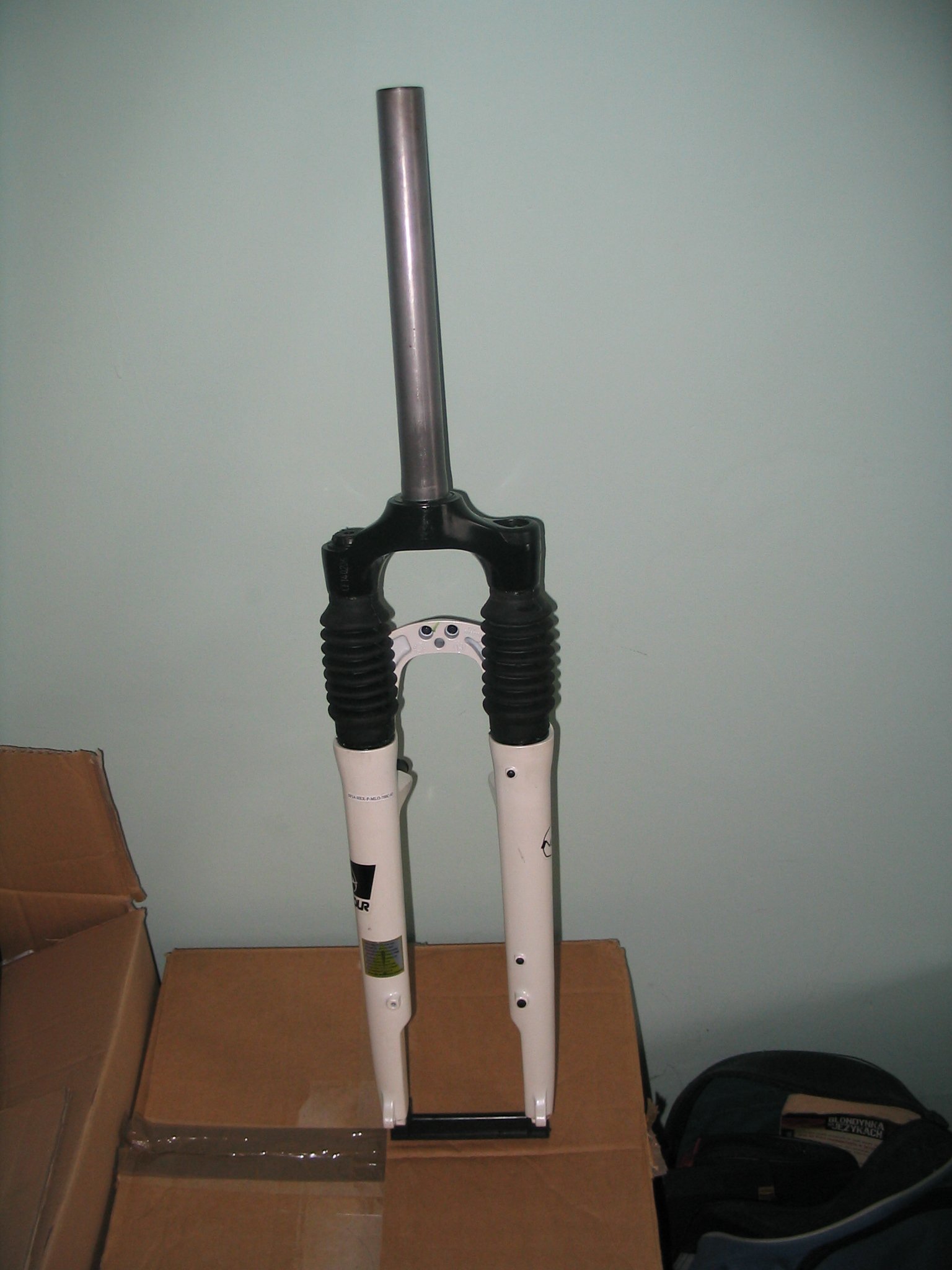

Separatysta Napisano 24 Sierpnia 2018 Napisano 24 Sierpnia 2018 (edytowane) Witam Czy ktoś z forumowiczów zamontował takie akcesorium? Spotkałem dziś rowerzyste który takie posiadał do zwykłego widelka xcm czy nex.Zapytałem twierdzi że rower kupił używany ma go 4 lata amorka nigdy go nie konserwował a te osłony już były wcześniej.Widelec sprawny i bez luzu jak nowy.Gość zrobił nim jak mówi ponad 7 tys km. Podejrzewam że są dopasowane z jakiejś maszyny czy czegoś innego.Nie obcierają o nic, wyglądało to profeska, jak jakieś akcesoryjne. Czy ktoś ma wiedze z czego to były osłony, spotkał się z takim patentem? To było coś podobnego jak to https://www.glasgum.pl/oslona-gumowa-s127 Podejrzewam że w środku tej osłony musiałby być smar bo w przeciwnym wypadku by sie to szybko przetarło Edytowane 24 Sierpnia 2018 przez Separatysta Cytuj

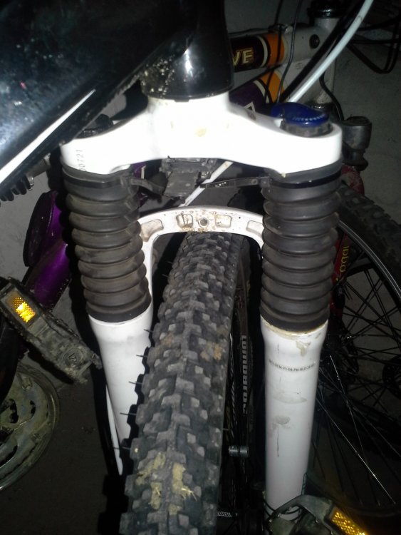

Blueforce Napisano 24 Sierpnia 2018 Napisano 24 Sierpnia 2018 (edytowane) Cześć, w tym temacie opisane jest co i jak:https://www.forumrowerowe.org/topic/104677-tuning-suntour-xcm-v2-zakładanie-gumowych-osłon-od-motorynki/ Ja też w swoim xcm v3 hlo 80mm mam założone osłony z motorynki, przyklejone butaprenem do dolnych simmeringów(ze zdjętymi sprężynkami), u góry trytytki-ale między gumę a goleń wsadzony jest kawałek cienkiej rurki, służy jako odpowietrznik- bez niego przy kompresji z osłony wyleci powietrze i przyssie się do goleni, co bardzo wyraźnie upośledzi pracę amorka. Edytowane 24 Sierpnia 2018 przez Blueforce Cytuj

Blueforce Napisano 26 Sierpnia 2018 Napisano 26 Sierpnia 2018 Jak w zeszłe wakacje jeździłem bez osłon, to po kilku ulewach amor stanął,chociaż miesiąc wcześniej miał pełny serwis. Oryginalne simmeringi w moim xcm v3 nie zatrzymywały wody deszczowej, i podczas jazdy wpadała ona powoli do środka. A dodatkowo, to jeśli ktoś zdecyduje się na tuning amorka w postaci kąpieli olejowej, to moim zdaniem takie osłony są obowiązkowe- ponieważ po zalaniu olejem na goleniach górnych tworzy się film olejowy, który przyciąga mnóstwo syfu nawet po jeździe po drogach ulicznych w letnie dni. Oczywiście, że może nie jest to idealne rozwiązanie, ale w moim odczuciu zdecydowanie przedłuża czas między przeglądami- jeżdżę już 2 miesiące od pełnego przeglądu, także w terenie, i amortyzator pracuje identycznie jak dzień po serwisie, co było nierealne bez osłon. Cytuj

Separatysta Napisano 31 Sierpnia 2018 Autor Napisano 31 Sierpnia 2018 (edytowane) Te gumy mają z założenia służyć do ograniczenie serwisu i zwiększenia trwałości. Sama operacja jest banalna i zajmuje pare minut.Więc co szkodzi spróbować. Jaki brak kontroli w każdej chwili można dźwignąć osłone do góry czy na dół i zobaczyć co się dzieje.Od góry jest idealnie szczelna bo guma wchodzi ciasno od dołu mniej ale wiadomo woda od dołu raczej nie podejdzie a jeśli to sama wypłynie i nie bedzie zalegać Nie opowiadaj że ci 10 lat przelata tani amor, chyba ze emerytowi który by go regularnie serwisował i jeździł tylko w lecie do kościółka powoli raz na tydzień. Jazda po lesie w terenie zabija go w moment bo piach na goleniach skatuje uszczelki porysuje je i potem już tylko kosz. Ja zrobiłem jednego suntora na próbe założe go za 2 mce okaże się jak to sie sprawdzi.Przy okazji zwiekszyłem mu skok z 63 mm na 120mm Więcej już się nie dało bo kończą się golenie w ślizgach. Edytowane 31 Sierpnia 2018 przez Separatysta Cytuj

Separatysta Napisano 24 Marca 2019 Autor Napisano 24 Marca 2019 Niestety osłony po zimie proszą się o wymiane. Nie wiem z czego one są zrobione ale rozpuszczają się od smaru litowego, tworzy się jakiś czarny glut do tego obcierają o górne golenie. Po rozbiórce okazało się że sam amortyzator jest w doskonałym stanie, i nic się mu nie stało. Mimo tak zwiekszonego skoku, nie ma żadnego luzu. Usunąłem te osłony i jeżdze na standardowym uszczelnieniu. Cytuj
