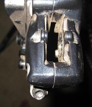

abdesign Napisano 25 Sierpnia 2018 Napisano 25 Sierpnia 2018 Fotka z sieci ktorą wrzuciłeś pokazuje zacisk z wysuniętym na maksa jednym tłoczkiem zresztą drogim trochę też. Między maksymalnie rozepchniętymi tłoczkami w avidach jest około 1cm. Odpowietrzyłeś czy przelałeś układ - to nie są synoniny.
Biesz766 Napisano 25 Sierpnia 2018 Autor Napisano 25 Sierpnia 2018 Na tej fotce pomijam tłoczki - chciałem Ci pokazać ile jest miejsca między lewą a prawą częścią ścianki zacisku, tam gdzie tłoczki się chowają. W życiu w Avidach Elixir 5 nie ma 1 cm miejsca między ściankami. Tam jest 6, góra 7 mm, zrobię potem fotkę z miarką przyłożoną. Można odpowietrzyć bez przelewania cały układ ? Chyba tylko zaciski się da i klamki tak, jeśli nie przelejesz to co z powietrzem pomiędzy klamką a zaciskiem ? Odpowietrzałem układ z przelewaniem, na każdy komplet szło ponad 20 ml DOT.

abdesign Napisano 26 Sierpnia 2018 Napisano 26 Sierpnia 2018 @Biesz766 Daj tę fotkę zacisku, tylko postaraj się ją zrobić tak żeby było widać tłoczki, oczywiście z wyjętymi klockami to zrób. Masz przykład fotki avida - dalej upieram się że to nie jest 6-7mm
Piter233 Napisano 26 Sierpnia 2018 Napisano 26 Sierpnia 2018 Co prawda z avidami miałem mniej do czynienia, ale wszystkie jak jeden mąż miały dość dużą szczelinę pomiędzy klockami a tarczą, chyba nawet trochę więcej niż shimano.
Biesz766 Napisano 26 Sierpnia 2018 Autor Napisano 26 Sierpnia 2018 19 minut temu, abdesign napisał: Masz przykład fotki avida - dalej upieram się że to nie jest 6-7mm Pisałem wyżej:"Zmierzyłem otwór w zacisku, ma trochę ponad 9 mm na wejściu ( tu gdzie bolec od klocków ), w miejscu gdzie są tłoczki jest 8 mm. " Mierzyłem też plastik jaki wchodzi w zacisk ( ten z kompletu do odpowietrzania ) i ma 8,4 mm w miejscu gdzie go mocno odciska środek zacisku. Temat zupełnie bez sensu, czy ma 10mm, czy 9, czy 8 bo i tak każdy klocek jaki miałem w ręce ( 4 firm ) nie wchodził w zacisk z tarczą i musiałem go delikatnie na papierze zjechać. Temat zamknięty wg. mnie - wszystko dokręcone, proste, bicie zaczęło się na nowych klockach, a wcześniej było ok. Moja wina, że wywaliłem stare jakie były, bo teraz sprawdziłbym, czy na nich też to się dzieje. Zrobię jeszcze trochę km i zobaczę, może się ułożą bo dedukuje winę nierównego starcia ich przed założeniem. Jak nadal to będzie to założę shimano żywiczne jak i to nie pomoże to wymiana hamulców o której już myślałem na wiosnę, a te problemy tylko mnie w tym upewni.
abdesign Napisano 26 Sierpnia 2018 Napisano 26 Sierpnia 2018 2 godziny temu, Biesz766 napisał: Temat zupełnie bez sensu, czy ma 10mm, czy 9, czy 8 bo i tak każdy klocek jaki miałem w ręce ( 4 firm ) nie wchodził w zacisk z tarczą i musiałem go delikatnie na papierze zjechać. Temat zamknięty wg. mnie Wg. Ciebie może i jest zamknięty ale ktoś to przeczyta za pół roku i będzie takie cyrki z pilowaniem klocków robił bo uzna że coś jest na rzeczy. A prawda jest jaka jest. Masz klocek blokujacy 8.5mm do avida? A on ma grubo ponad 1mm luzu montażowego. Albo kupujesz klocki od innego hamulca które jakimś cudem "pasują" do Twojego albo masz jakis syf w układzie, zapowietrzenie albo za dużo plynu i tloczkow nie cofasz do końca. Próbowałeś otworzyć odpowietrznik i wtedy rozpychać tłoczki?
