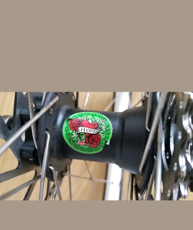

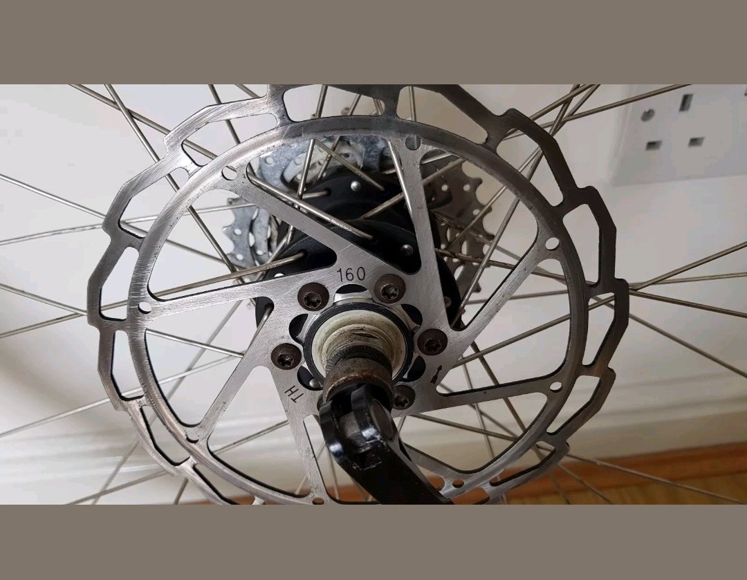

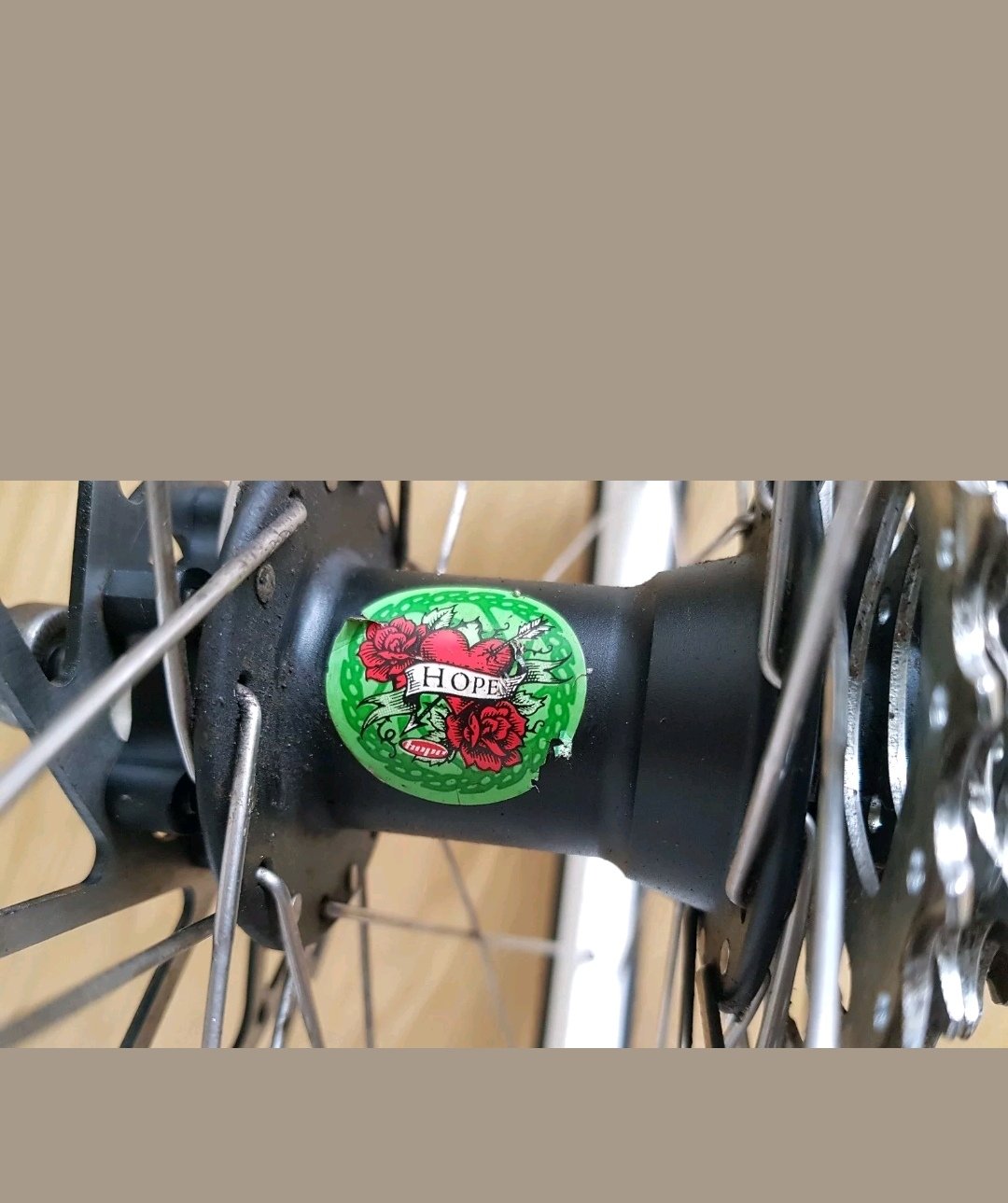

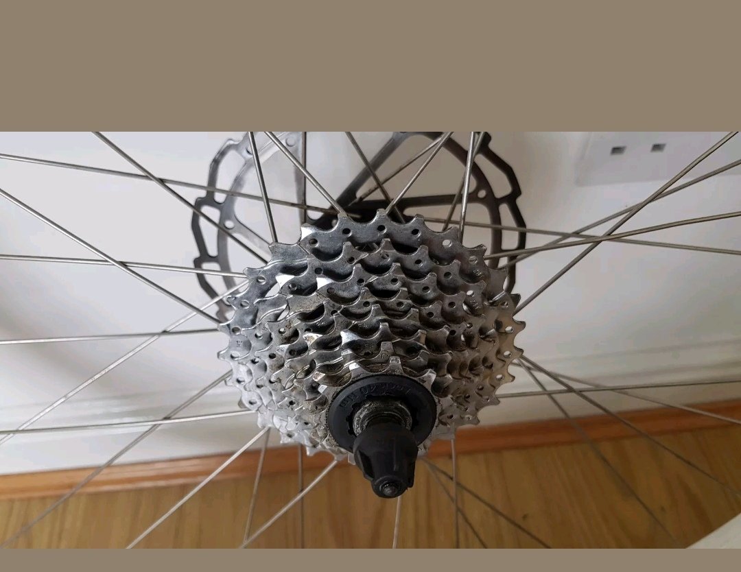

Suchy95 Napisano 19 Sierpnia 2018 Napisano 19 Sierpnia 2018 Witam, mam okazję kupić takie koło, sprzedający twierdzi, że to piasta hope, ale ja nie jestem tego pewien, czy ktoś poznaje co to może być?
lichak Napisano 19 Sierpnia 2018 Napisano 19 Sierpnia 2018 To nie jest Hope Jako że napisałem w temacie nie zauważając ze to nic nie wnosi, postanowiłem poszukać dokładnie co to za piasta, jedynie przypasowała mi Novatec D042SB oraz NT-D362SB. Pierwsza jest z osią 9mm a druga 10mm.

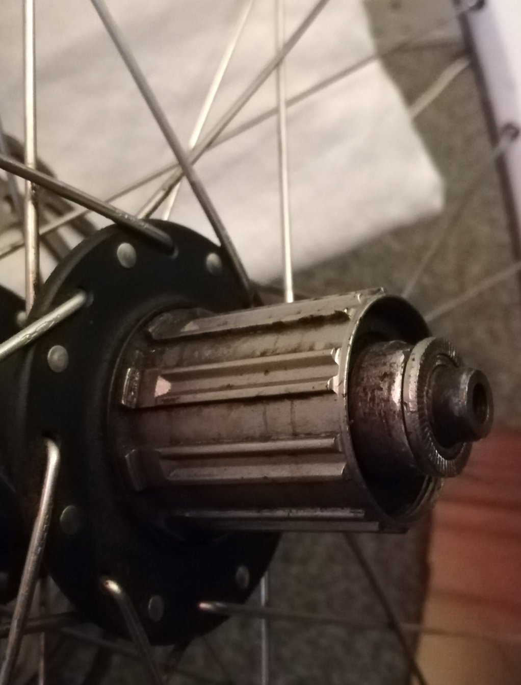

Suchy95 Napisano 19 Sierpnia 2018 Autor Napisano 19 Sierpnia 2018 Która z nich jest głośna? Sprzedawca twierdzi że jest głośna Mi bardziej pasuje ta, przylatuje się po łączeniu płaskiego z tą górka jest taki uskok
Suchy95 Napisano 19 Sierpnia 2018 Autor Napisano 19 Sierpnia 2018 8 minut temu, Suchy95 napisał: Która z nich jest głośna? Sprzedawca twierdzi że jest głośna Mi bardziej pasuje ta, przylatuje się po łączeniu płaskiego z tą górka jest taki uskok Masz rację ta tu na zdjęciu to 042sb
lichak Napisano 20 Sierpnia 2018 Napisano 20 Sierpnia 2018 No i masz odpowiedź: Novatec D042SB Gwarancji 100% nie daje, ale takie mocne 85% mogę dać. Jak się nie ma dużych wymagań, to jest wystarczająca piasta, łożyska maszynowe, łatwa wymiana.
