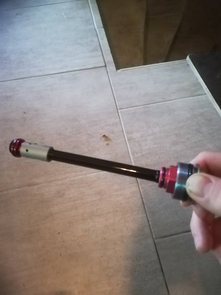

czupakabraa Napisano 15 Sierpnia 2018 Autor Napisano 15 Sierpnia 2018 Widzę przed sobą to?Co dalej robić,czy w ogóle dobrą część wyjąłem?
Mod Team durnykot Napisano 15 Sierpnia 2018 Mod Team Napisano 15 Sierpnia 2018 To co trzymasz w ręku to tłumik kompresji ,czyli wyjąłeś właściwą cześć . Teraz zgodnie z instrukcją sprawdź poziom oleju i, jeśli jest prawidłowy, włóż tłumik do środka upewniając się ,że tłumik jest w pozycji Open. Jaka masz wersję R7? Tłumik wyglada jak z wersji MRD.
czupakabraa Napisano 15 Sierpnia 2018 Autor Napisano 15 Sierpnia 2018 Tak to wersja MRD,z tą pozycją open to w której części tłumika ją widać? Mógłbyś zaznaczyć na zdjęciu?Pokręciłem troche pokrętłem włożyłem jednak to nic nie dało...
Mod Team durnykot Napisano 15 Sierpnia 2018 Mod Team Napisano 15 Sierpnia 2018 Open czyli tłumik jest w pozycji otwartej ( pokrętło przekręcone skrajnie w lewo , jeśli dobrze pamiętam ). Czy bez tłumika można ugiąć amorek Generalnie to w tej sytuacji warto zrobić całkowity serwis ,który jest nieco upierdliwy w MRD ( tłumik nie pracuje w kąpieli otwartej jak inne Manitou ,ale w zamkniętym kartridżu ). 12 godzin temu, czupakabraa napisał: obróciłem do góry nogami żeby było wygodniej i patrze że amortyzator w ogóle się nie ugina Niewykluczone ,ze to jest przyczyną - olej z kartridża przedostał się do goleni dolnych. Mierzyłeś poziom oleju?

czupakabraa Napisano 16 Sierpnia 2018 Autor Napisano 16 Sierpnia 2018 Dzisiaj znowu wyjąłem tłumik,przekręciłem pokrętło na maxa w lewo i amor zaczął coś pracować jednak jak się ugina to i tak z dużą siłą i czuć jakby nie miał smarowania i wchodził na sucho no ale serwis był robiony i jak wyciągam tłumik to jest cały z oleju i kapie,może teraz musi powrócić smarowanie z biegiem czasu?
Mod Team durnykot Napisano 16 Sierpnia 2018 Mod Team Napisano 16 Sierpnia 2018 To,że amorek miał serwis nie musi oznaczać,że był on zrobiony prawidłowo. Serwis MRD wygląda inaczej niż modeli ABS+ i nie wykluczone , że serwisant się nie popisał. 15 godzin temu, czupakabraa napisał: Bez tłumika nie można go ugiąć co to znaczy Powyższe tylko to potwierdza. Kup olej i zrób serwis samemu według instrukcji. 1 godzinę temu, durnykot napisał: Prozaiczne pytanie- sprawdzałeś ciśnienie w komorze? Jak z tym? 31 minut temu, czupakabraa napisał: Dzisiaj znowu wyjąłem tłumik,przekręciłem pokrętło na maxa w lewo i amor zaczął coś pracować Napisałem wcześniej,że tłumik musi być w pozycji otwartej przed wyjęciem i/lub włożeniem.
