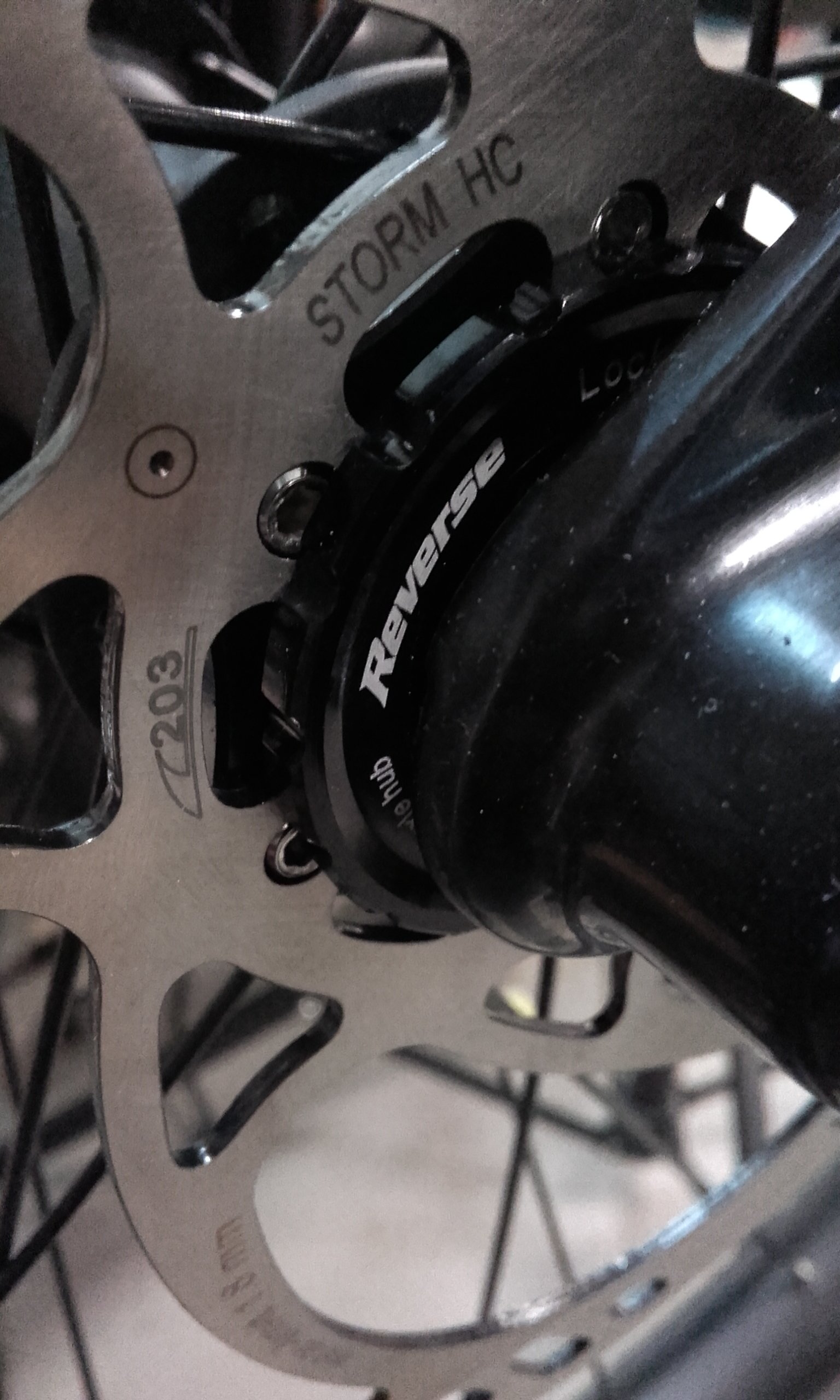

wojtt80 Napisano 21 Września 2018 Napisano 21 Września 2018 Cześć, podpinam się pod temat. Zastawiam się nad zmianą hamulców w niedalekiej jesienno zimowej przyszłości. Chcę założyć Magury Trial Sport razem z tarczami Storm HC. Mocowanie mam na centerlocka, w/w tarczy z tym systemem nie widziałem. Chciałbym sie dowiedzieć jak sprawa się ma z adapterami, może jest ktoś kto ma lub miał takie rozwiazanie? Cytuj
wojtt80 Napisano 6 Kwietnia 2019 Napisano 6 Kwietnia 2019 W dniu Friday, September 21, 2018 o 19:11, wojtt80 napisał: Chciałbym sie dowiedzieć jak sprawa się ma z adapterami, może jest ktoś kto ma lub miał takie rozwiazanie? Zastosowałem adapter Reverse, tarczę trzymają gwintowane piny. Przed montażem nie do końca byłem przekonany do tego rozwiązania, ew. luzy. Nic takiego nie nastąpiło, zewnetrzna nakrętka trzyma na beton, z ustawieniem zacisku też bezproblemowo. Cytuj
Mod Team durnykot Napisano 6 Kwietnia 2019 Mod Team Napisano 6 Kwietnia 2019 W dniu 21.09.2018 o 19:11, wojtt80 napisał: Chciałbym sie dowiedzieć jak sprawa się ma z adapterami, może jest ktoś kto ma lub miał takie rozwiazanie? Magura sprzedaje taki adapter https://allegro.pl/oferta/magura-adapter-tarczy-z-center-lock-na-is-6-srub-5992757882 Cytuj
wojtt80 Napisano 6 Kwietnia 2019 Napisano 6 Kwietnia 2019 Też sie nad nim zastanawiałem, m.in. dlatego pytałem czy ktos używał, w sumie kilku producentów ma te adaptery w swojej ofercie. Zdecydowałem sie na te Cytuj
