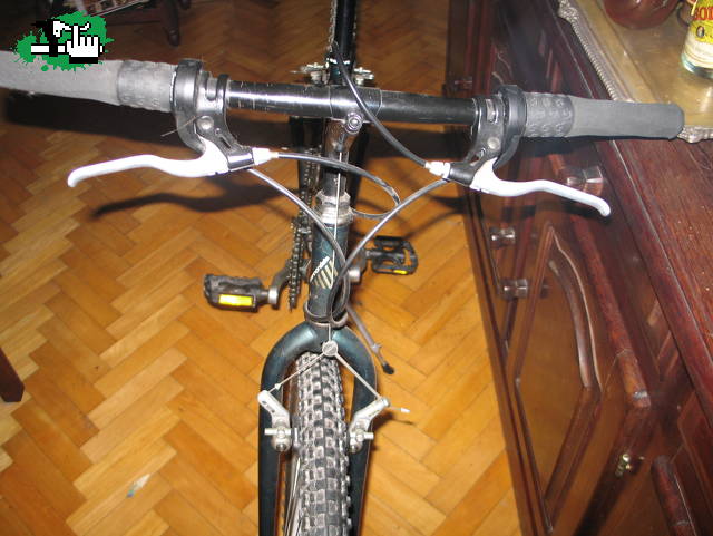

PNEUMA40 Napisano 11 Sierpnia 2018 Napisano 11 Sierpnia 2018 Jako, że jestem tu nowy to na początku chcę się przywitać - witam serdecznie wszystkich Użytkowników forum :) Założyłem tu konto ponieważ chciałbym się Was poradzić w kilku kwestiach, a wiem że znajdę tu wielu ekspertów. Uprzedzę od razu, że w tematyce rowerów jestem całkowicie zielony, mam również nadzieję, że wybrałem odpowiedni dział dla mojego tematu... Przechodząc do sedna sprawy - stałem się właśnie posiadaczem modelu Cannondale H500 CAD2. Nie jeździłem na rowerze od wielu lat i po kilku krótkich przejażdżkach stwierdziłem, że chciałbym zainwestować w jego naprawę i poświęcić jeździe na rowerze więcej czasu :) Dodam, że poruszam się w przybliżeniu 50/50 po drogach asfaltowych i szutrze (drogi polne, leśne). Link do zdjęć roweru Oto moje pytania: - w jakim stanie ogólnym jest ten rower? - czy jego naprawa/renowacja jest opłacalna czy może lepiej sobie darować i kupić coś nowego w cenie 1000-1500zł? - co powinienem w nim wymienić/zrobić i jakie będą tego przybliżone koszty? Z góry dziękuję za pomoc i pozdrawiam :)

SoloTM Napisano 11 Sierpnia 2018 Napisano 11 Sierpnia 2018 Po sprawdzeniu w/w elementów, wymienić co zużyte lub nie działa ( raczej zużyte będzie jak np. Klocki, średnia koronka korby ) Jeśli łańcuch przy depnięciu nie przeskakuje to zostawić cały napęd w spokoju. Z częściami problemu nie będzie. To rower z okolic 95-97 ze średnio wyższej półki. Dobry rower. Bardzo dobre manetki 3x8 bardzo dobre hamulce ( klamki i szczęki ) dobra + przerzutka tylna ( jeśli nie ma luzów ) dobra + przerzutka przednia itd itp. Sprawdzić głównie koła, zużycie obręczy czy nie wytarte i piast czy luzy mają i czy ładnie się kręcą. Znajdź kogoś kto się zna i daj mu pomacać i obejrzeć z bliska. Kogoś kto Cię nie oszuka ani nie naciągnie
SoloTM Napisano 11 Sierpnia 2018 Napisano 11 Sierpnia 2018 Na kompie powiększyłem zdjęcia i zębatki korby tragicznie nie wyglądają, można jeździć, łańcuch najprawdopodobniej sachs sedis sc-30/40 czyli oryginalny, koronki kasety tez nie wyglądają tragicznie, napęd jeszcze pożyje. Rocznik raczej 96-97, może nawet 98.

SoloTM Napisano 11 Sierpnia 2018 Napisano 11 Sierpnia 2018 Wygląda mi na to, że ktoś robił upgrade tego roweru, ale niedługo po zakupie ( rok czy 2 ), manetki były obrotowe a tu ma shimano rapidfire, wyglda mi to na 1997r produkcji, po wymianie hamulców ( dźwigni i szczęk ) i manetek. Wtedy by się zgadzało. Wspornik kierownicy wymienił i pewnie widelec musiał. W każdym razie nie wygląda na zły stan. Widelca nie wymieniał, włożył adapter pod ahead, stery nawet zostawił pod cantilevery Na 99 % to 97 rok Napisz posta nowego z prośbą o obejrzenie z bliska, sprawdzenie stanu roweru za przysłowiowe piwo, napisz skąd jesteś może ktoś się odezwie. Ewentualnie pójść do sklepu rowerowego, ale prawdopodobieństwo, że zaczną naciągać, itp jest spore. W tym rowerze jest nawet suport na kulkach, pancerny bb-lp30, gdzie można kasować luzy i smarować samemu.

SoloTM Napisano 11 Sierpnia 2018 Napisano 11 Sierpnia 2018 W oryginale były takie szczęki hamulcowe : Ostatni wypust cantilevera alivio. a tak klamki : czyli słuszny upgrade był zrobiony.
PNEUMA40 Napisano 11 Sierpnia 2018 Autor Napisano 11 Sierpnia 2018 Teraz, SoloTM napisał: W oryginale były takie szczęki hamulcowe : Ostatni wypust cantilevera alivio. warto je kupić czy wymienić jedynie klocki w obecnych?
SoloTM Napisano 11 Sierpnia 2018 Napisano 11 Sierpnia 2018 Tylko klocki wymienić w obecnych, ktoś wymienił i klamki i szczęki po to właśnie, żeby rower lepiej hamował. I bardzo dobrze zrobił, bo to dobre hamulce są, te które masz.

PNEUMA40 Napisano 12 Sierpnia 2018 Autor Napisano 12 Sierpnia 2018 Rozmawiałem dziś ze znajomym, który ma pojęcie o mechanice i pokrótce wygląda to tak: Brak luzów na przednim i tylnym kole, korbie oraz przy widelcu. Jedynie przy wsporniku kierownicy był luz. Koła są proste. Linki oraz pancerze są ok. Przerzutki do regulacji. Klocki hamulcowe do wymiany. Z tego co widziałem opony są z 92r... Nie wiem tylko w jakim stanie jest łańcuch.
SoloTM Napisano 12 Sierpnia 2018 Napisano 12 Sierpnia 2018 Jeśli ogniwa ( żadne z nich ) nie są zaśniedziałe i zginają się to będzie ok. To na bank jest oryginalny łańcuch bo nowego takiego już od daaawna nie dostaniesz. Sądząc po zużyciu kasety i korby - jeszcze długo pojeździ. Luz na kierownicy usunąć to bardzo proste, jeśli linki i pancerze chodzą lekko ( o dziwo ) to znaczy, że był przechowywany w ciepłych, suchych warunkach, czyli np. mieszkanie. To bardzo dobrze. Zatem wyregulować przerzutki, wymienić klocki, pedały, siodło ? chwyty na kierownicy możesz wymienić na jakieś nowocześniejsze plus rogi, ale mogą też zostać jeśli wygodnie Ci się jeździ. Wyczyścić i nasmarować łańcuch, kropelkę oleju do łańcucha dać na każdy sworzeń przedniej i tylnej przerzutki i tyle. Będziesz zadowolony z roweru. Klocki ( przykład ) https://allegro.pl/klocki-hamulcowe-romet-959-v-brake-na-imbus-72-mm-i7391227159.html Chwyty ( licytacja ) https://allegro.pl/chwyty-rowerowe-cannondale-i7498791205.html lub takie z rogami : https://allegro.pl/chwyty-rogi-rowerowe-ergon-gp2-wyprzedaz-65-i7322189110.html Rogi : https://allegro.pl/rogi-ritchey-wcs-64g-aluminiowe-bardzo-lekkie-i7506669543.html#thumb/5 albo inne tańsze czarne a gdybyś znalazł takie rogi.. to było by pięknie ( kierownica i wspornik jest coda ) https://archiwum.allegro.pl/oferta/rogi-coda-bdb-stan-i7173954240.html
