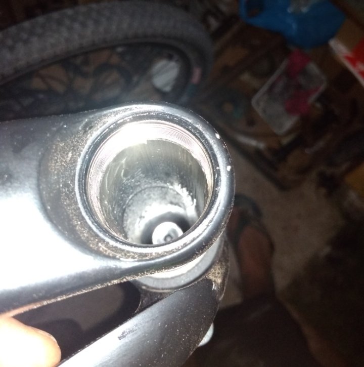

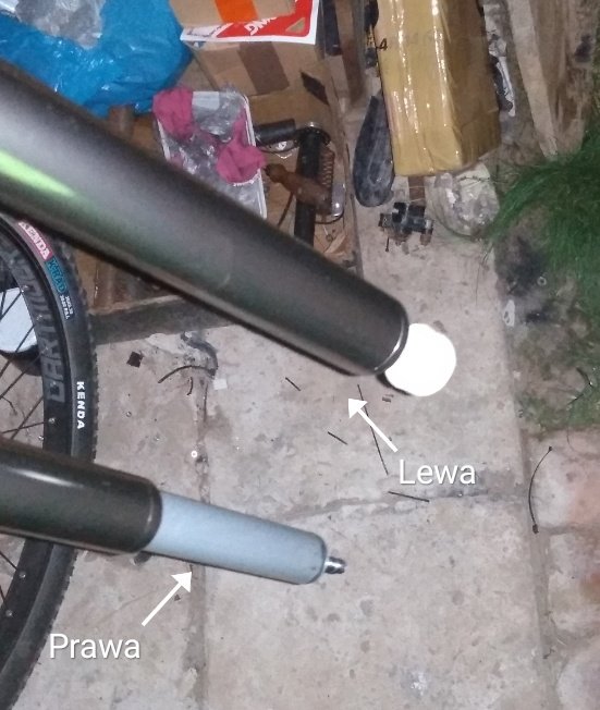

_michajasz_ Napisano 8 Sierpnia 2018 Napisano 8 Sierpnia 2018 (edytowane) Cześć Mam problem z raidonem prawdopodobnie z 2013 roku, niedawno go kupiłem, a jego stan świadczy, że jest nowy. Problem polega na tym że pompując go (wentylem od spodu) i jak wskazuje tabela pod moją wagę ok 75 psi, amortyzator wysuwa sie na niecałe 60mm chociaż ustawiony na 80mm. W prawej goleni na górze jest blokada, a na dole wentyl, w lewej od spodu są dwa plastikowe elementy zabezpieczone pierścionkiem. Po odkręceniu tego korka (drugie zdjęcie) jest pusta przestrzeń i dopiero na dole coś jest, jest śrubka na ampula i prawdopodobnie jakieś sprężynki. Byłem z tym w serwisie napompować go, myślałem że od ręki zrobią ale koreczka nie mogli odkręcić (jak pisałem wyżej) odkręciłem jakoś ten korek, pusto, no i nie wiem czy amor jest nie kompletny czy w czym problem. Dodam, że jest to mój pierwszy powietrzny amortyzator, a jutro pewnie zacznę zozkręcać i znaleźć problem, ale chcę też zapytać się kogoś kto miał do czynienia z tym suntourem. Z góry dzięki za pomoc Edytowane 8 Sierpnia 2018 przez _michajasz_ Cytuj
Dokumosa Napisano 8 Sierpnia 2018 Napisano 8 Sierpnia 2018 Tam masz zintegrowany tłumik że sprężyną powietrzną w formie cartridga. O ile dobrze pamiętam to takie rozwiązania były stosowane grubo przed 2010. Jedna z goleni jest praktycznie pusta. Cytuj

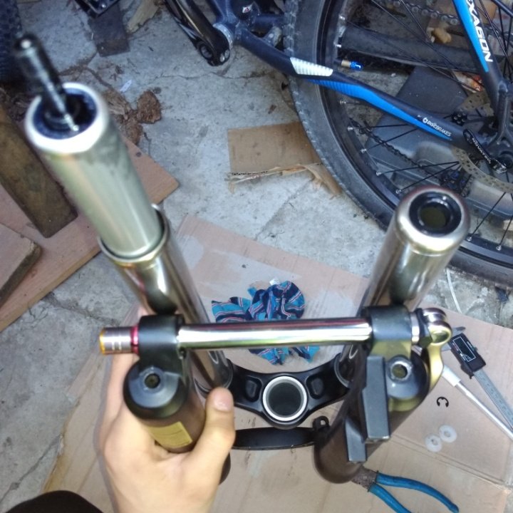

Dokumosa Napisano 9 Sierpnia 2018 Napisano 9 Sierpnia 2018 Zrób dokładne zdjęcia całego amortyzatora, jesgo korony od góry i goleni od dołu. Cytuj

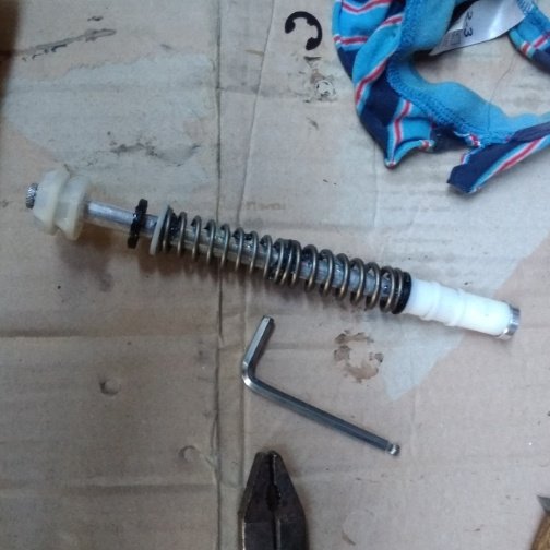

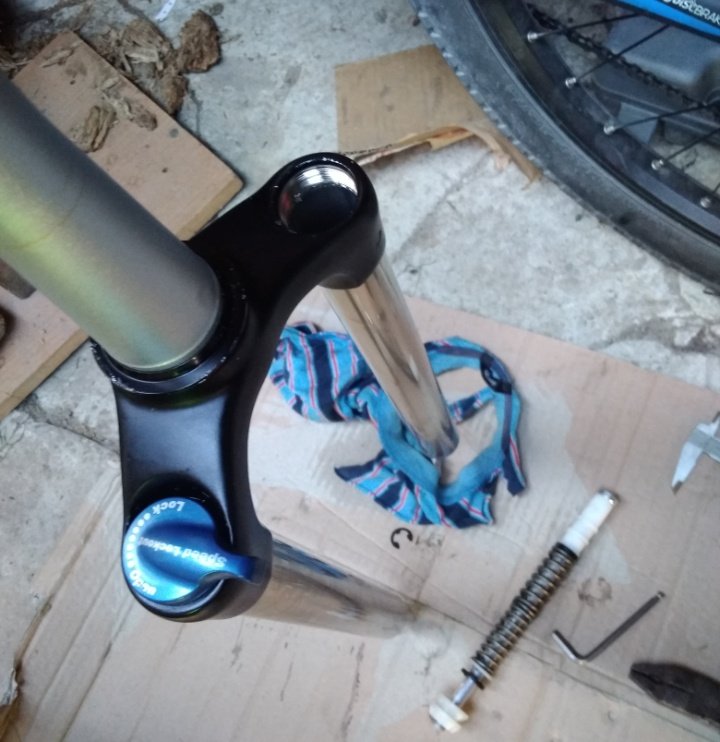

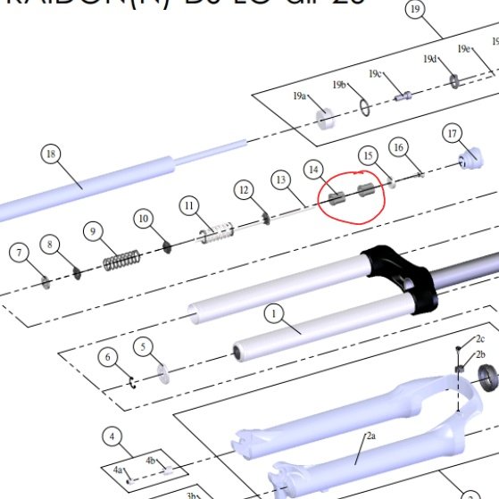

_michajasz_ Napisano 9 Sierpnia 2018 Autor Napisano 9 Sierpnia 2018 Niestety nie zrobie zdjęcia jako całości bo rozkręciłem, z tej pustej goleni wyjąłem to co widać na zdjęciu, poszperałem w internecie i znalazłem rysunki techniczne danego uginacza, na rysunku są dwie podkładki (oznaczyłem) i to tam prawdopodobnie jest na 100mm, u mnie są 3 dwie krótsze jedna dłuższa. One chyba do regulacji skoku Cytuj
_michajasz_ Napisano 9 Sierpnia 2018 Autor Napisano 9 Sierpnia 2018 Wyjąłem dwie krótsze podkładki, złożyłem napompowałem. Teraz wysuwa się przy normalnej pracy na 98mm, ale moge go jeszcze ręcznie dociągnąć na 105. Nie wiem o co chodzi Cytuj
ACTIVIA Napisano 9 Sierpnia 2018 Napisano 9 Sierpnia 2018 Z jednej masz kartridź który stosowany był w Raidonach X3. Zaś z drugiej strony masz popychacz ze sprężynami negatywnymi i podkładkami które służą do zmiany tego skoku Cytuj
_michajasz_ Napisano 9 Sierpnia 2018 Autor Napisano 9 Sierpnia 2018 No tak Wyjąłem dwie podkładki (po 12mm każda) została jedna 25mm, teraz amortyzator przy 80 psi nie wysuwa sie do samego końca. Co może być na rzeczy? Cytuj
