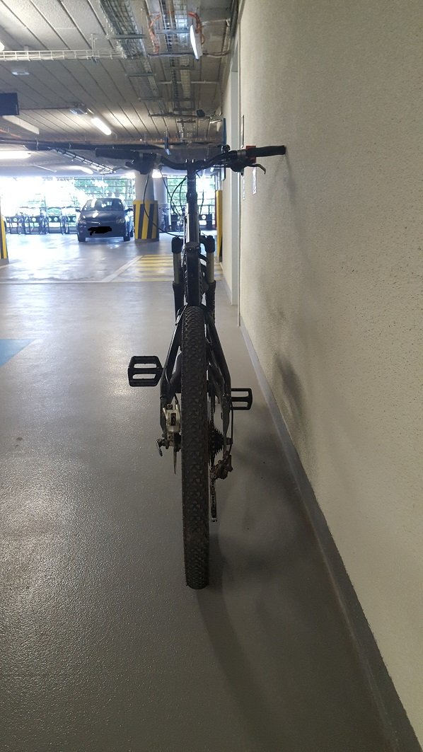

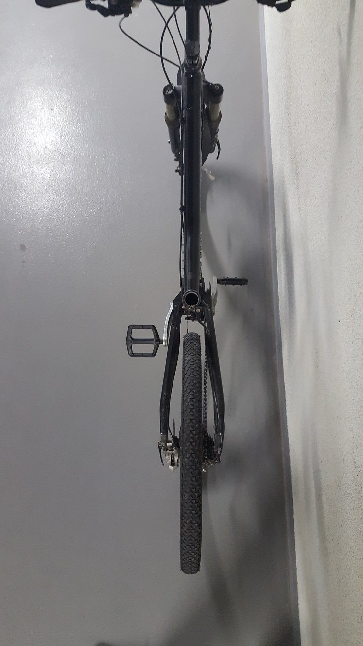

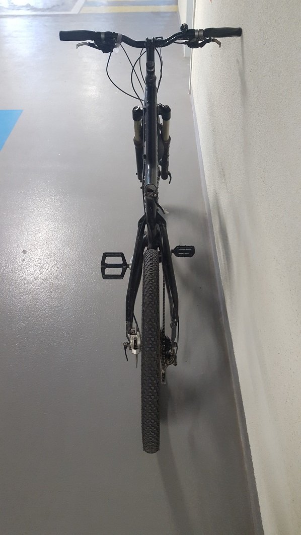

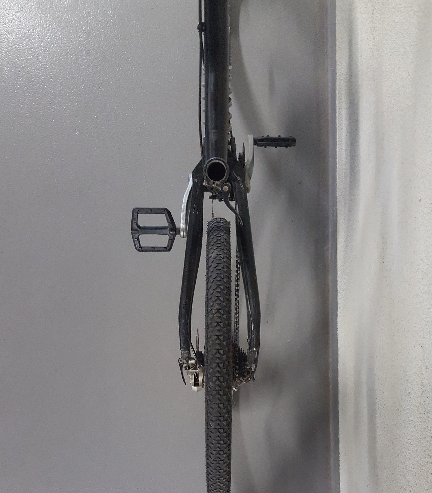

MMMAAACCC7 Napisano 6 Sierpnia 2018 Napisano 6 Sierpnia 2018 Dodaj foto roweru zrobione liniowo od tyłu, może tylne koło jest niecentryczne po przeplocie?
Morio17 Napisano 6 Sierpnia 2018 Autor Napisano 6 Sierpnia 2018 7 minut temu, MMMAAACCC7 napisał: Dodaj foto roweru zrobione liniowo od tyłu, może tylne koło jest niecentryczne po przeplocie? Oto fotki
