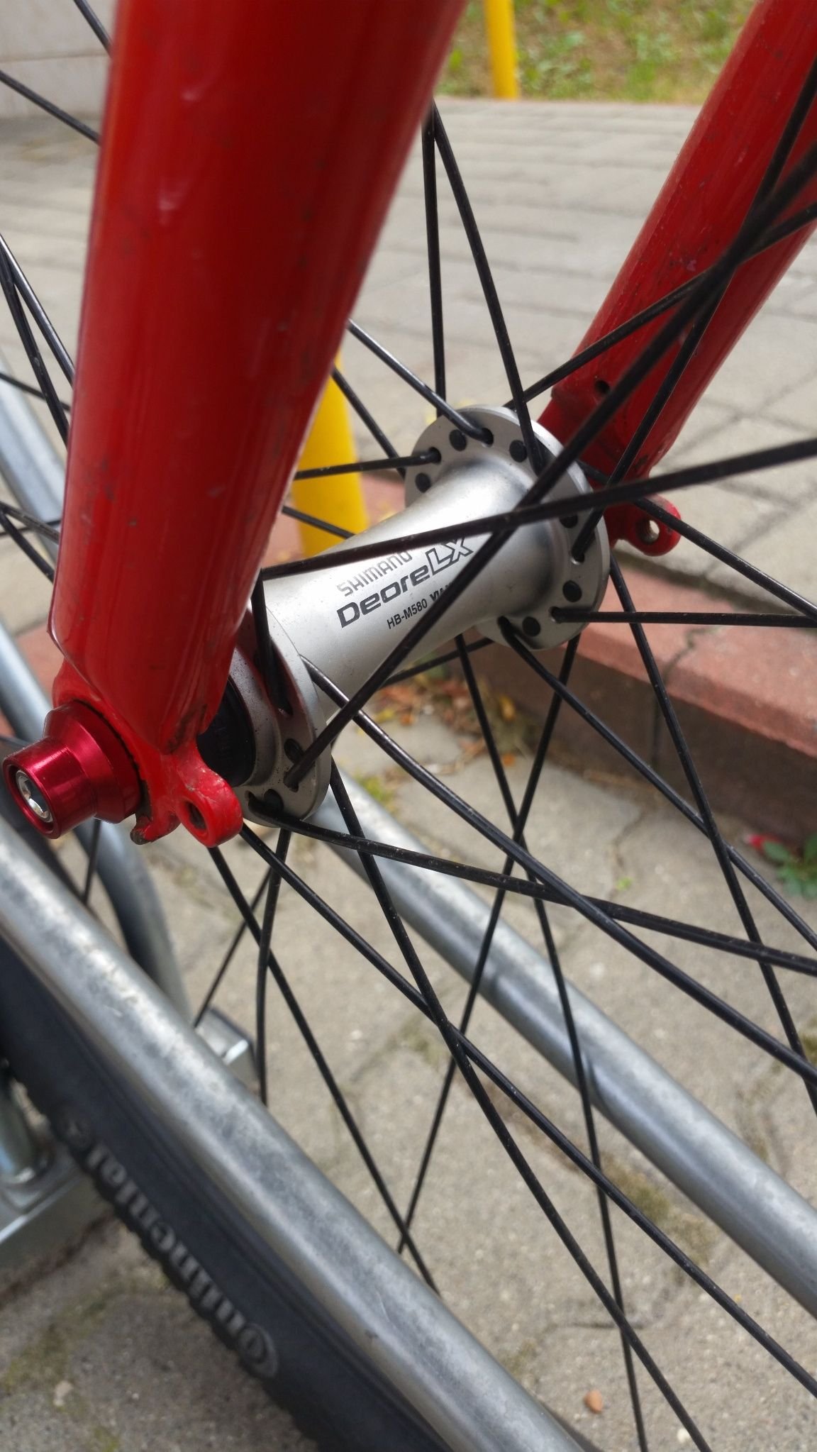

Thestoku Napisano 8 Sierpnia 2018 Autor Napisano 8 Sierpnia 2018 Przednia piasta już wymieniona Wylądował Deore LX M580 i działa bardzo fajnie. Wydaje się jakby rower lżej się toczył, a po analizie wychodzi na to, że starą piastą była HB-RM60, z racji uszczelek. Piastę na tył zamówię może jeszcze dzisiaj, więc powinna być jeszcze w tym tygodniu.

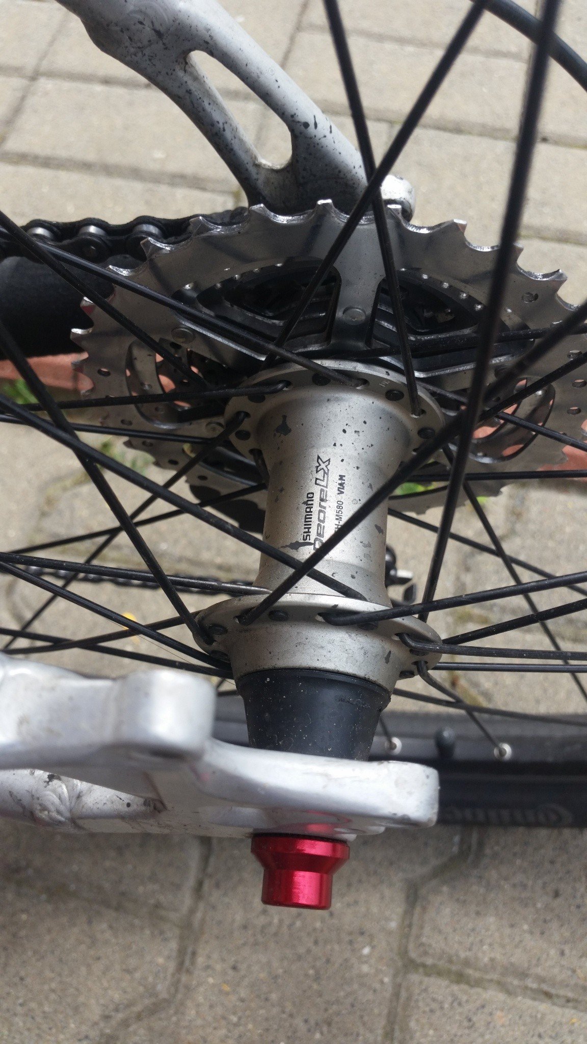

Thestoku Napisano 11 Sierpnia 2018 Autor Napisano 11 Sierpnia 2018 No i tył wleciał fotki dla zainteresowanych i już zdążyłem wczoraj zabrudzić, bo lekko popadało, ale musiałem się nacieszyć. I taak, widelec do przemalowania pod kolor ramy. Problem rozwiązany, chyba można zamknąć wątek. A następny będzie mod z 3x8>3x9 na hollowtech'u, ale stopniowo (przerzutka>manetki+łańcuch+kaseta 9rz>korba+przednia przerzutka). Pewnie założę temat żeby się poradzić, ale najpierw muszę troszkę zarobić Pozdrawiam!
Thestoku Napisano 12 Sierpnia 2018 Autor Napisano 12 Sierpnia 2018 21 godzin temu, SoloTM napisał: No i najważniejsze, że wszystko ok No i uwaga! Bębenek już zaczął strzelać... Czy to normalne? Zastanawiam się czy lepiej odesłać sam bębenek (o ile stary z rm60 podejdzie, gdyż muszę mieć sprawny rower, a przeplatać koła od nowa mi się nie chce), czy go rozebrać, odtłuścić zapadki, a bieżnie potraktować motorexem? Albo może da się znaleźć mocniejszą sprężynkę?
SoloTM Napisano 12 Sierpnia 2018 Napisano 12 Sierpnia 2018 Bębenek w nowej piascie ? Jesteś pewny, że to on? Przepuszcza ? Ma luzy ?
