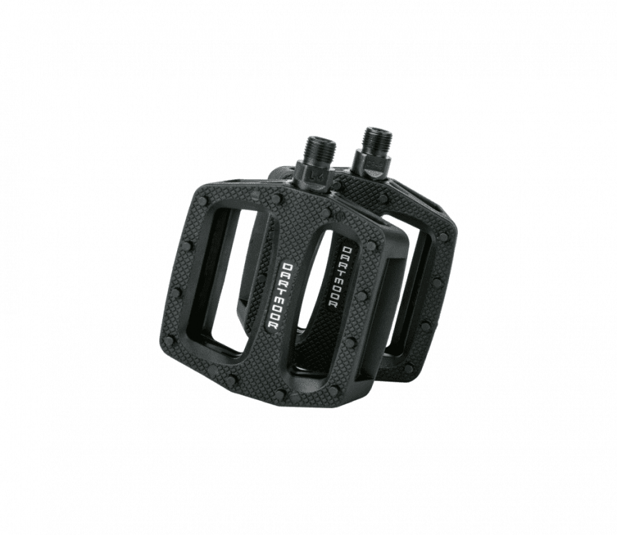

Eazy Napisano 21 Marca 2019 Napisano 21 Marca 2019 Ewentualnie Dartmoor Candy Pro. 2 łożyska maszynowe + ślizg. https://allegro.pl/oferta/pedaly-rowerowe-dartmoor-plastikowe-candy-pro-czar-7913363679
Dokumosa Napisano 21 Marca 2019 Napisano 21 Marca 2019 Candy Pro w rowerze żony po sezonie były na śmietnik. A to lekka osoba i bez żadnego katowania.
Eazy Napisano 21 Marca 2019 Napisano 21 Marca 2019 Hmm, moja żona trzeci (albo i czwarty) rok na nich śmiga i nadal kręcą się bez problemów
Dokumosa Napisano 21 Marca 2019 Napisano 21 Marca 2019 Moja dalej by jeździła bo jej nic nie przeszkadza ale wziąłem kiedyś rower na zmianę klocków hamulcowych... Około 5,5-6kkm w górach wytrzymały.
dolchus Napisano 21 Marca 2019 Napisano 21 Marca 2019 Zdążyłem wczoraj zamówić Dartmoor Candy Pro na tulei i łożyskach maszynowych. Dam znać jak się sprawdzają i czy warto

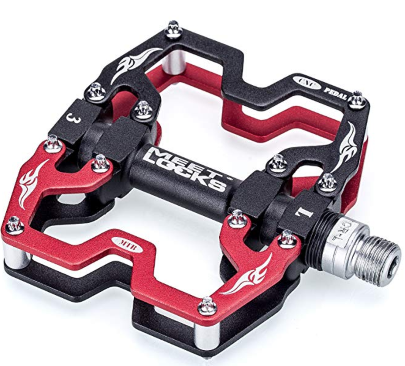

zenekzenek Napisano 21 Marca 2019 Napisano 21 Marca 2019 Też opiszę swoje doświadczenia, może komuś się przyda taka informacja. Mam teraz dwie pary takich: https://www.amazon.de/gp/product/B01DD9YLRC/ref=ppx_yo_dt_b_asin_title_o02_s00?ie=UTF8&psc=1 Jedna ma rok i około 6k km, druga jakieś półtora roku i około 10k km. Obie bez żadnego serwisu (tylko wkręcałem zgubione piny), obie nie mają luzów, ta starsza nie kręci się już tak gładko ale nie na tyle źle aby się tym zajmować. Eksperymentowałem wcześniej zarówno z chińszczyzną (przeważnie rozpadały się max. po kilku tysiącach) jak i np. droższymi dartmoorami (lubiły łapać luzy) ale pierwszy raz udało mi się tak długo jeździć bez wymiany/serwisu. Zaznaczę tylko że jeżdżę XC więc strzały o kamienie co prawda się zdarzają ale sporadycznie.
Dokumosa Napisano 21 Marca 2019 Napisano 21 Marca 2019 Konstrukcja analogiczna jak chińszczyzna. Chinszczyznę przed użyciem warto potraktować prawdziwym smarem (jest z tym trochę zachodu).
zenekzenek Napisano 22 Marca 2019 Napisano 22 Marca 2019 To jest chińszczyzna. Lepsza albo miałem szczęście z QA tym razem. Tak czy owak warto zanotować.
