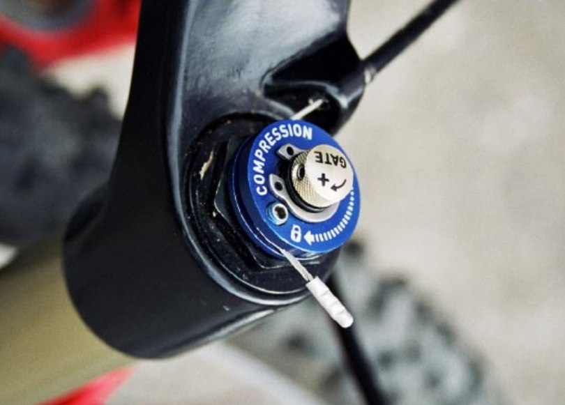

Pytanie poza tematem, za co dokładnie odpowiada regulacja "GATE" przy pokrętle od blokady amora (blokada w manetce)

Gate reguluje zawór obchodzący tłumik. Jedziesz na blokadzie, ale przy mocnym uderzeniu olej idzie przez "Gate" i widelec jednak się ugina.

To za duże uproszczenie. Jest to bardziej rodzaj automatycznego chwilowego zwolnienia blokady, a tym pokrętłem regulujesz siłę przy jakiej ono nastąpi. Sama blokada nie będzie przez to twardsza, w Rebach ogólnie nie jest bardzo twarda. Gate służy do zabezpieczenia przed omyłkowym zostawieniem włączonej blokady przed uderzeniem w przeszkodę aby chronić rower i nadgarstki.

Tego amortyzatora nie zrobisz na "kamień" przy zablokowaniu. Gate reguluje próg zadziałania  jak wbijesz się w dziurę na zablokowanym.

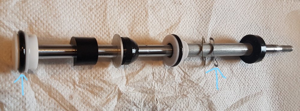

A więc jestem już PO, okazało się że uszczelka od komory pozytywnej miał kilka prostopadłych wgłębień(widać nawet nowe i oryginalne zestawy trzeba bardzo dokładnie weryfikować. + podkładka sprężynująca była odwrotnie założona, mam nadzieje że to było Przyczyną. Zdjęcie dla potomnych. (przy okazji wymieniłem zawory na nowe).

Z zestawu DA ? Też mnie zdziwiło tak duży rowek na oring, ale później popatrzyłem na zdjęcia innych osób i tak jest.
Stad było moje pytanie,o grubszym o-ringu tam jest sporo miejsca, tym bardziej że właśnie tam jest 1 styk miedzy pozytywna a negatywna.
Wraz z grubością wzrasta obwód ... jak sama nazwa wskazuje O-ring ma przekrój "o" .
Układ już teraz może być tak zaprojektowany że po włożeniu tłoka w cylinder uszczelka nieco się "spłaszcza" i wypełnia przestrzeń w swojej bruździe.
Słowem RS wiedział co robi i wprowadzanie modyfikacji w ich myśl może pogorszyć pracę.
Zweryfikuj nie tylko miejsce pracy o-ringa ... sprawdź czy nie ma jakiś zadziorów w miejscu gdzie wprowadzasz go do goleni.
