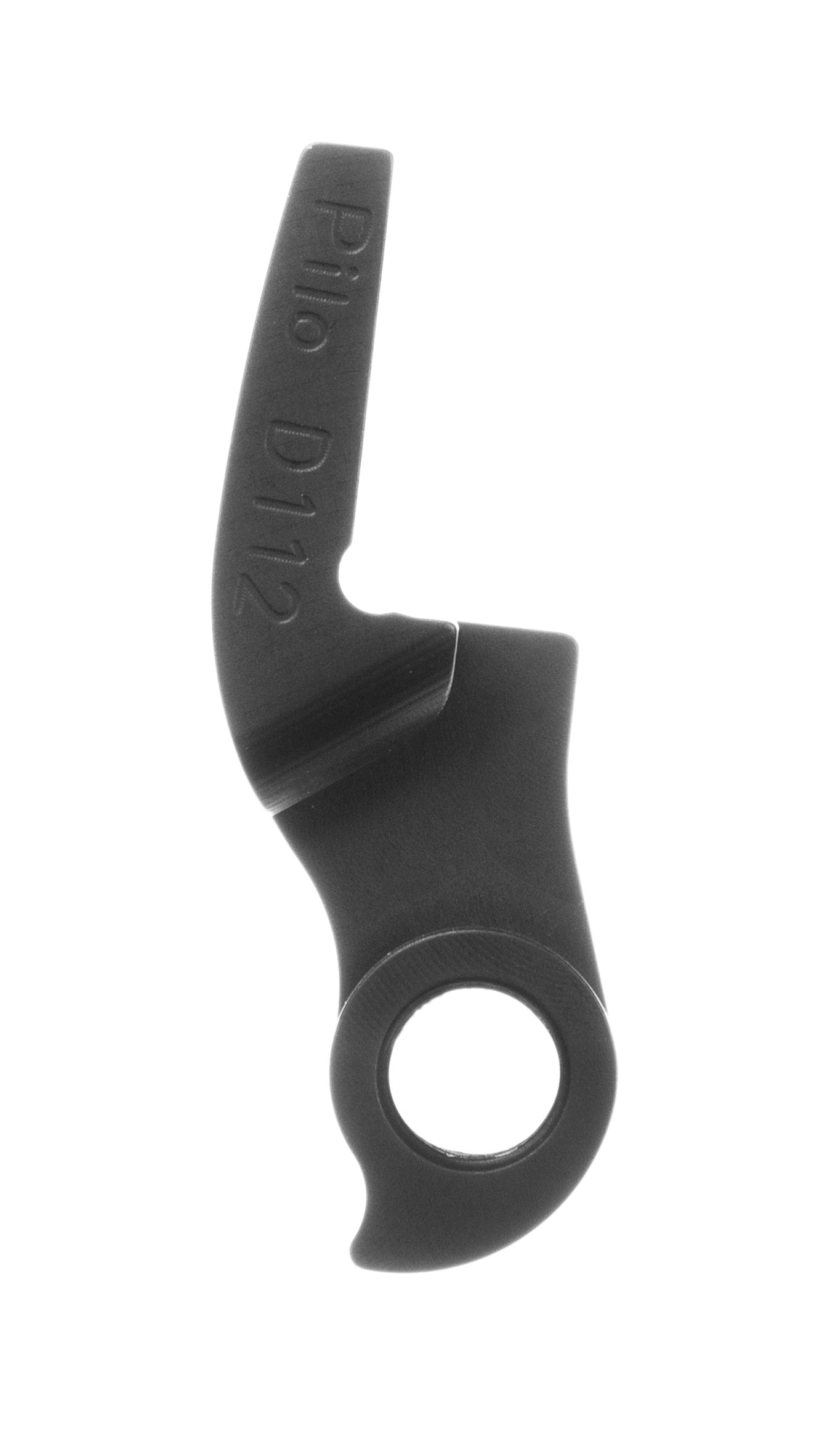

kurt_hectic Napisano 29 Lipca 2018 Napisano 29 Lipca 2018 Cześć, Wszyscy to znamy- patyk wlatuje w koło i bam, nasza kieszeń jest lżejsza o 50zł - 100zł. A u mnie było jeszcze gorzej, bo hak znalazłem dopiero w UK (santa cruz superlight 3, mieszkam w Czechach ;/) Także pomyślałem, że mógłbym wydrukować taki hak. Co o tym myślicie, bo wg. mnie, na tę chwilę pomysł jest genialny i mógłbym w sumie biznes otwierać Pozdro. Cytuj
Gość Napisano 29 Lipca 2018 Napisano 29 Lipca 2018 Tyle że drukarkę ma pewnie w domu, a obrabiarkę CNC już raczej nie... Dwie sprawy: 1. Jak zrobisz gwint? 2. Według mnie materiał może być zbyt twardy. Patyk wpadnie i pójdzie przerzutka zamiast haka. Cytuj
Biesz766 Napisano 29 Lipca 2018 Napisano 29 Lipca 2018 Ale on chciał biznes otwierać... Wiesz ile kosztuje drukarka 3D która uciągnie tyle roboczogodzin bez kompletnej awarii ? Już nie wspomnę o materiale, koszty i czas. Kompletnie nieopłacalne z wielu powodów. Cytuj
Lomeltor Napisano 29 Lipca 2018 Napisano 29 Lipca 2018 Sorry, ale jak ma się sprzęt pewniej klasy to trzeba liczyć się z kosztami. Druga sprawa z jakiego materiału chcesz ten hak? ABS, PLA? Urwie się przy pierwszej lepszej okazji, drukowanie z Nylonu w warunkach domowych też raczej odpada. Jak dla mnie pomysł nie trafiony. Cytuj
Mod Team michuuu Napisano 30 Lipca 2018 Mod Team Napisano 30 Lipca 2018 11 godzin temu, Biesz766 napisał: o wiele tańsze cnc Tańsze to mocno ogólne stwierdzenie. 10 godzin temu, skom25 napisał: Tyle że drukarkę ma pewnie w domu, Taką drukarką to może sobie wydrukować uchwyt do papieru toaletowego. 11 godzin temu, kurt_hectic napisał: na tę chwilę pomysł jest genialny i mógłbym w sumie biznes otwierać Euforia rozumiem, że stonowana emotką. Cytuj
Blueforce Napisano 30 Lipca 2018 Napisano 30 Lipca 2018 kurt_hectic- Jeśli masz dostęp do drukarki, to drukuj- na angielskich stronach można znaleźć podobne próby. Filament PLA jest sztywniejsze niż ABS, i to byłby mój wybór. Oczywiście musisz najpierw zaprojektować model 3d- ale posiadając zdjęcie nie jest to bardzo trudne. Gwinty wykonuje się oczywiście po drukowaniu- można zwykłą śrubą z nacięciami jak w gwintowniku. Podczas łagodnej jazdy= zmiana biegów przy niemal zerowym obciążeniu hak powinien dawać radę, a zachowania podczas ostrzejszej jazdy sprawdzisz sam. Cytuj
Mod Team michuuu Napisano 30 Lipca 2018 Mod Team Napisano 30 Lipca 2018 Teraz, Blueforce napisał: Podczas łagodnej jazdy= zmiana biegów przy niemal zerowym obciążeniu No to bezpieczniej będzie położyć eksponat na półce i podziwiać wytwór technologii 3D. 1 Cytuj
Blueforce Napisano 30 Lipca 2018 Napisano 30 Lipca 2018 Nie jest to potwierdzone, ale taka może być smutna rzeczywistość- mechanizm zmiany biegów ma niewielką tolerancję- wiadomo, że lekko( niewidocznie gołym okiem) zgięty hak aluminiowy może być powodem, przez który nie da się prawidłowo wyregulować tylnej przerzutki- powstały specjalne przyrządy do prostowania haka, by był płaszczyźnie równoległej do płaszczyzny koła. I to wszystko z hakiem wykonanym z aluminium- moim zdaniem hak z filamentu o mniejszej sztywność od aluminium będzie źródłem problemów z płynną zmianą biegów. Aby projekt miał sens, hak trzeba wykonać np. z nylonu wzmacnianego włóknami( szklanymi, aramidowymi, węglowymi)- można zlecić wydrukowanie w takiej technologii( w USA np. 3d Hubs) ale to przestaje mieć sens- CNC jest lepszym i bardziej dostępnym rozwiązaniem. Można próbować wykonać hak samodzielnie z bloku aluminium- to też jest bardziej realna opcja. Cytuj
Biesz766 Napisano 30 Lipca 2018 Napisano 30 Lipca 2018 32 minuty temu, Blueforce napisał: Podczas łagodnej jazdy= zmiana biegów przy niemal zerowym obciążeniu hak powinien dawać radę A najlepiej ich nie zmieniać Cytuj
kurt_hectic Napisano 14 Września 2018 Autor Napisano 14 Września 2018 heh, ludki z pracy kupili drukarkę 3d, także w zimie będę miał okazje się tym pobawić. Jestem grafikiem 3d, także zrobienie modelu nie będzie problemem. W sumie swój własny hak mogę zeskanować, bo to tez potrafię Jak ktoś jest w stanie zasugerować jaki materiał kupić to będę wdzięczny. Jaki jest najbardziej trwały? Cytuj
Gość Napisano 14 Września 2018 Napisano 14 Września 2018 Ale to jest kompletnie bez sensu, po co to robić? Hak ma być na tyle sztywny żeby trzymał przerzutkę i na tyle miękki żeby wygiął się przy uderzeniu. Ja bym nie kombinował tylko kupował Alu. Cytuj
Biesz766 Napisano 14 Września 2018 Napisano 14 Września 2018 Moja babcia też ma drukarkę 3D i co z tego jak nie ma materiału wytrzymałego tak jak stop aluminium chociażby. Może jest gdzieś w niekomercyjnym wydaniu, na rynku raczej nie ma. 3D póki co do drukowania pierdół, może za jakiś czas będzie szerzej wykorzystany. Cytuj

Piter233 Napisano 17 Września 2018 Napisano 17 Września 2018 Ja podziwiam autora że chce mu się w takie coś bawić. Zwłaszcza w stosunku do roweru santa cruz, który tani nie był, a cena haka w stosunku do ceny całego roweru jest wręcz śmieszna. Cytuj
Biesz766 Napisano 17 Września 2018 Napisano 17 Września 2018 Pobawić się można pod warunkiem, że masz z czego to zrobić. A tu niestety nie ma materiału o odpowiedniej sztywności i wytrzymałości. Druknie, potem wróci piechotką 30 km i zmądrzeje. Cytuj
