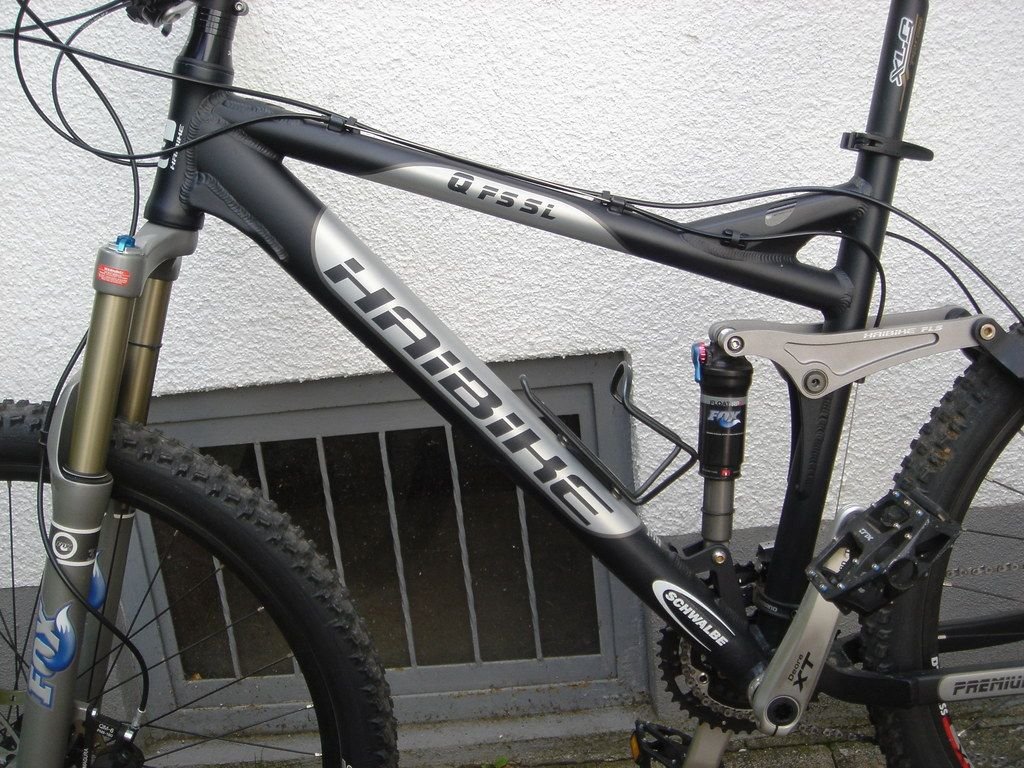

SKYLEX Napisano 29 Lipca 2018 Napisano 29 Lipca 2018 Co sądzicie o tej ramie nada się do jazdy w terenie ? Rama nie jest tak masywna więc aż tak chyba ciężka nie jest. Można by było wsadzić do niej damper 200mm ? Bo 190 ciężko znaleźć a dużo pieniędzy nie mam :/ Dodam jeszcze że dopiero zaczynam przygodę z fullami
Mod Team sznib Napisano 29 Lipca 2018 Mod Team Napisano 29 Lipca 2018 1 godzinę temu, SKYLEX napisał: Można by było wsadzić do niej damper 200mm ? Bo 190 ciężko znaleźć a dużo pieniędzy nie mam :/ Nie rób tego błędu. Może i się da, ale zepsuje to geometrię i trochę lipa będzie. Tu masz tanio Maniciaka 190mm: https://allegro.pl/damper-manitou-radium-expert-190mm-2015-wroclaw-i7442055269.html

Piter233 Napisano 31 Lipca 2018 Napisano 31 Lipca 2018 Konkretniej, z modelami. 5 th element z tego co widzę już nie jest produkowany, a raczej od dawna. Jak masz mało kasy to sobie odpuść. Chcesz samemu składać fulla? Jeśli tak to odpuść sobie x2. Nie obraź się, ale żeby poskładać rower to trzeba mieć do tego solidne podstawy, zarówno finansowe jak i wiedzę. Z fullem jest jeszcze trudniej. Oprócz długości montażowych masz jeszcze tune dampera - różny w zależności od ramy pod jaką jest projektowany. Jeśli dobrze widzę to ten haibike to czterozawias, czyli będzie trudniej. Niby w standardowej specyfikacji jest monarch rt3, ale nie wiadomo czy jest fabryczny czy był podrasowany.

Piter233 Napisano 31 Lipca 2018 Napisano 31 Lipca 2018 To niech poda chociaż roczniki, bo możliwe że próbuje ci wcisnąć stary złom. Tą ramę już masz czy co chcesz z nią zrobić?

Piter233 Napisano 31 Lipca 2018 Napisano 31 Lipca 2018 700 zł za używaną i kompletnie nierozwojową ramę. Jak dla mnie to nie warto.
