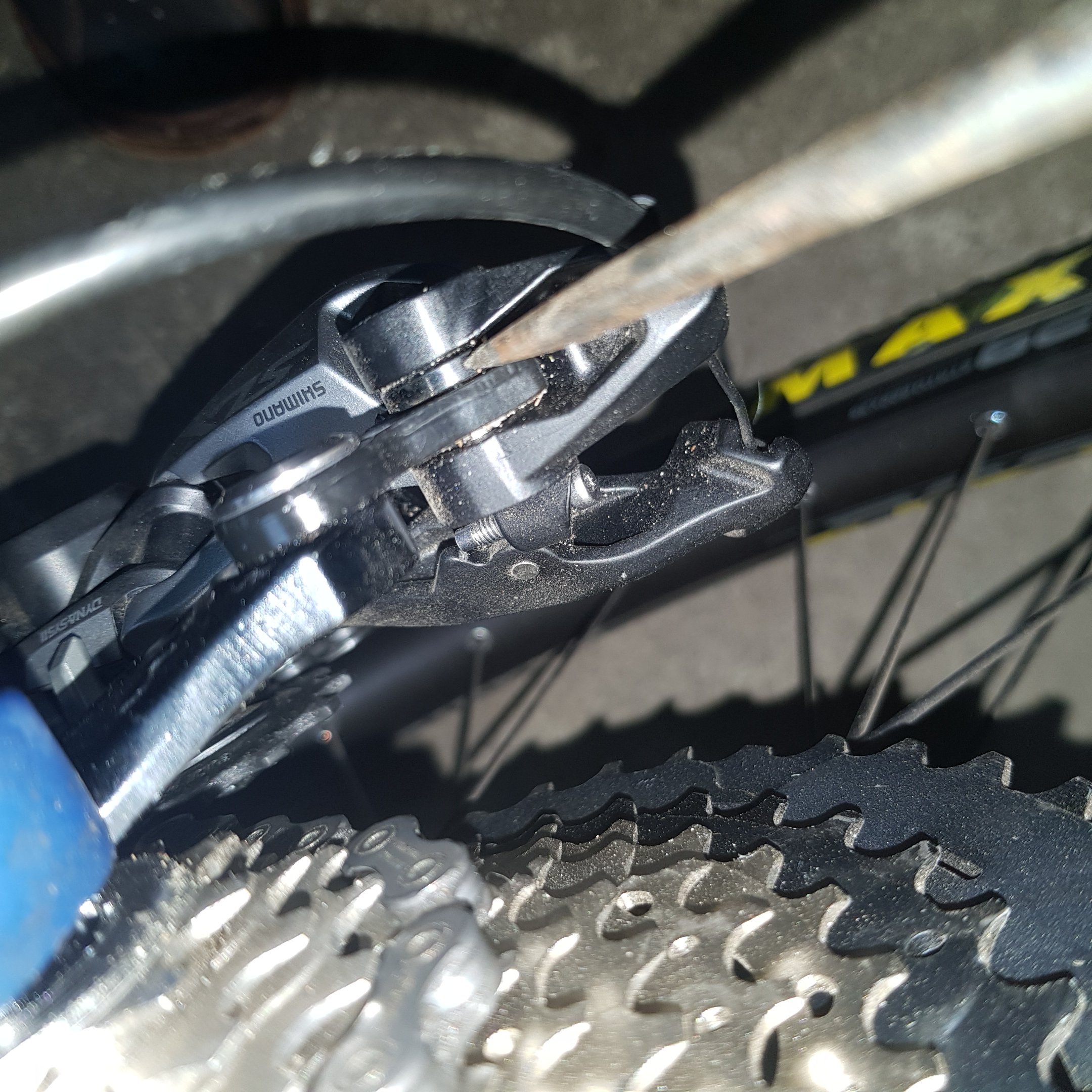

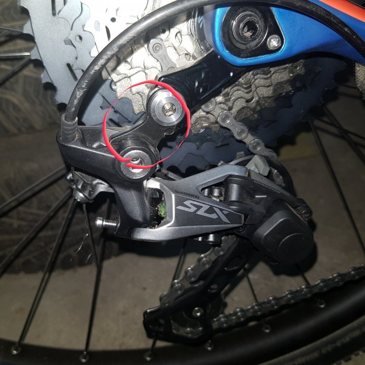

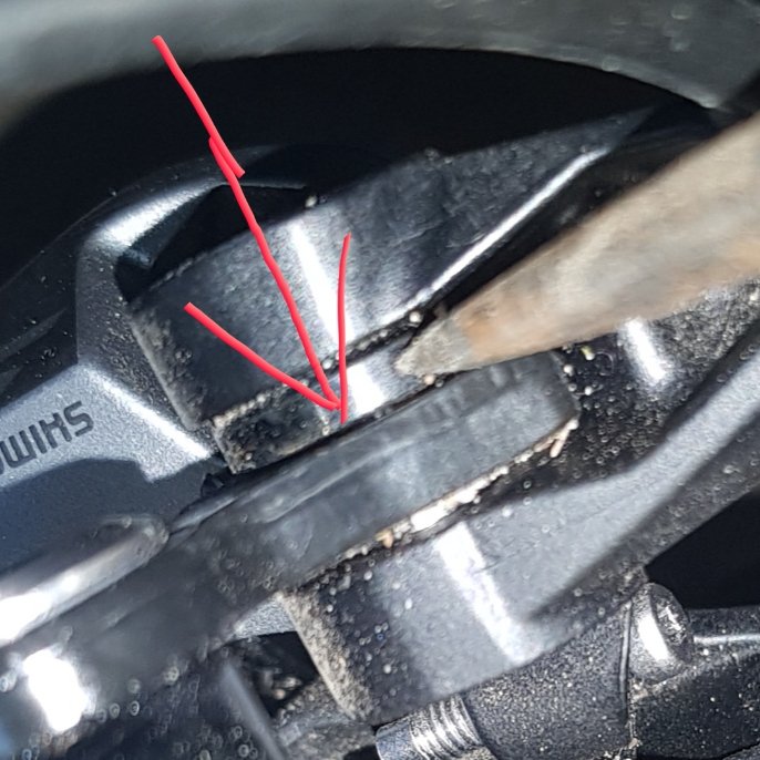

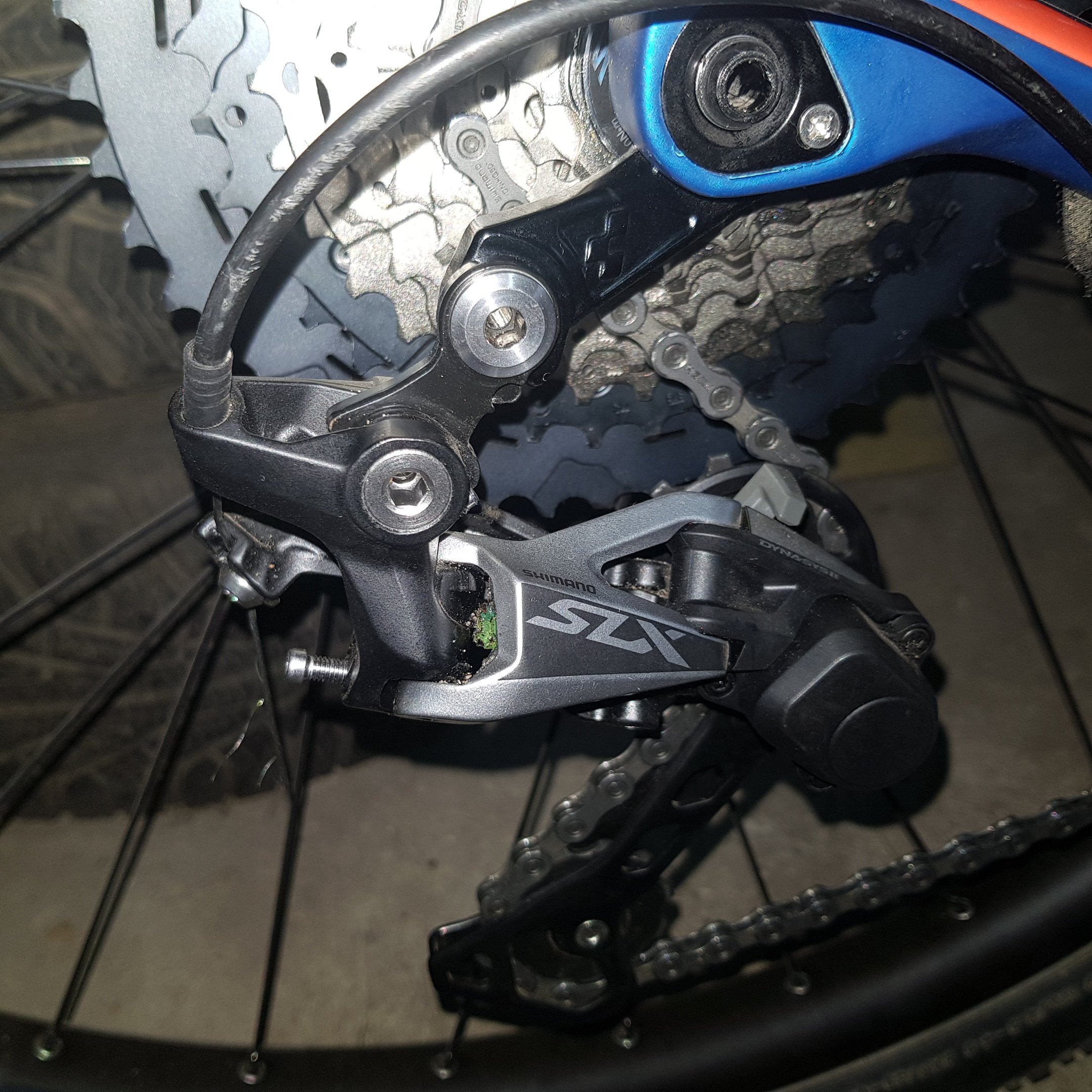

krzysiek54322 Napisano 28 Lipca 2018 Autor Napisano 28 Lipca 2018 Przerzutka jest tak zamontowana Albo ta podkładek usunac .
Gość Napisano 28 Lipca 2018 Napisano 28 Lipca 2018 Bo o ile się nie mylę to jest właśnie hak Direct Mount, czyli przerzutka jest montowana bezpośrednio, bez ruchomego elementu.
krzysiek54322 Napisano 28 Lipca 2018 Autor Napisano 28 Lipca 2018 To co to znaczy że muszę wymienić hak.Tylko jaki. Usunąłem to podkładek i dziala
krzysiek54322 Napisano 28 Lipca 2018 Autor Napisano 28 Lipca 2018 Usunąłem to podkładek i dziala największa zebatka tylko że teraz nie wchodzi tez na najmniejsza.
Mod Team Puklus Napisano 28 Lipca 2018 Mod Team Napisano 28 Lipca 2018 W tym przypadku łącznik w przerzutce (ta ruchoma część która się zwykle do haka przykręca) musisz usunąć, razem z podkładka i zakręcić to do ramy. Następnie ponowne regulowanie śrubami i powinno działać bez problemu.
krzysiek54322 Napisano 28 Lipca 2018 Autor Napisano 28 Lipca 2018 Chodzi oto tak?Tak jakby te kolanko.A lancuch też będę musiał skracać?
Gość Napisano 28 Lipca 2018 Napisano 28 Lipca 2018 Tak, o to chodzi. Musisz sobie zmierzyć łańcuch. Skracałeś go po wyjęciu z pudełka?
