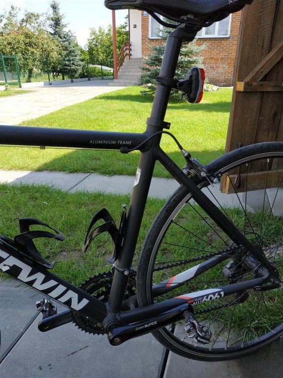

madmx Napisano 28 Lipca 2018 Autor Udostępnij Napisano 28 Lipca 2018 Mam tribana 500 Na rurze podsiodłowej nie ma linki. Linki idą mi pod ramą, jedynie ta jedna od hamulca idzie tak jak na foto. Czy to jest taki typ fotelika o którym piszesz? Cytuj Odnośnik do komentarza Udostępnij na innych stronach More sharing options...

Jerry6 Napisano 30 Lipca 2018 Udostępnij Napisano 30 Lipca 2018 Tak dokładnie taki. Czasami przeszkadza. Ja tak miałem w Nordkapie. Nie szło zamontować fotelika Polisportu. Linka była prowadzona w taki sposób, że zawsze była ściskana przez zacisk fotelika. Cytuj Odnośnik do komentarza Udostępnij na innych stronach More sharing options...
