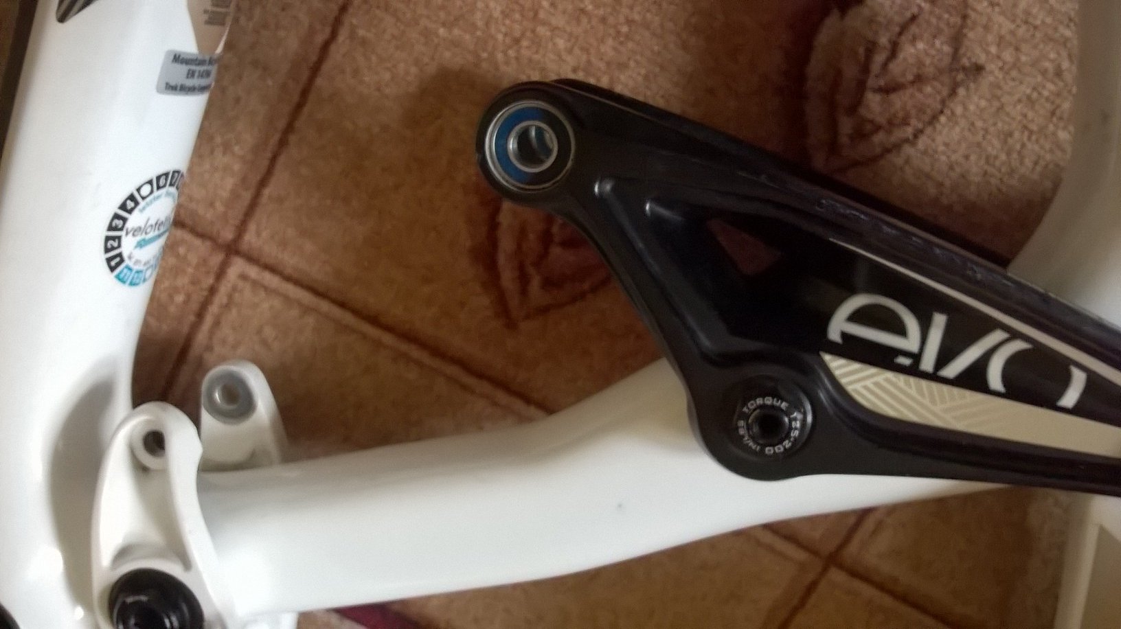

ferengi Napisano 27 Lipca 2018 Autor Udostępnij Napisano 27 Lipca 2018 W ramie mam tylko takie coś zadnych śrub do tego ani nic procz dampera. Cytuj Odnośnik do komentarza Udostępnij na innych stronach More sharing options...
Mod Team sznib Napisano 27 Lipca 2018 Mod Team Udostępnij Napisano 27 Lipca 2018 No to jeszcze będziesz musiał śruby dopasować. Długość sobie zmierz normalnie linijką, plus średnicę otworów i szukaj w sklepie żelaznym. Ale łatwo może nie być. Jak nie znajdziesz pozostaje zrobienie na zamówienie u ślusarza. No i kwestia czy masz tam w dolnym otworze gwint z jednej strony, czy trzeba będzie dawać nakrętkę. Cytuj Odnośnik do komentarza Udostępnij na innych stronach More sharing options...
