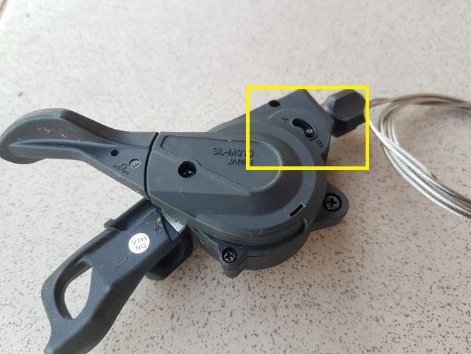

.jestemJAKmotyl Napisano 23 Lipca 2018 Napisano 23 Lipca 2018 Cześć, koledzy mam pytanie odnośnie lewej manetki jak w temacie. napęd mam 2x11 tylko przednia manetka jest ustawiona na 3 rzędy, nie wiem jak ją mam ustawić na 2 rzędy. W drugim rowerze mam 3x10 i manetki SL M610 i w lewej manetce jest taki dzyndzel do przestawiania 2/3 rzędy.
.jestemJAKmotyl Napisano 24 Lipca 2018 Autor Napisano 24 Lipca 2018 edit: chodzi mi o ten przelącznik który jest w sl m610, w sl m8000 nie ma takiego przełącznika, czy ktoś mógł by pomóc?
PiotrSz Napisano 24 Lipca 2018 Napisano 24 Lipca 2018 Ta manetka działa zarówno z przerzutką 2x i 3x. Przy przerzutce 2x używa się tylko 2 pozycje na manetce. Przejście na 3 pozycję blokuje się śrubą regulacyjną zakresu przerzutki.
