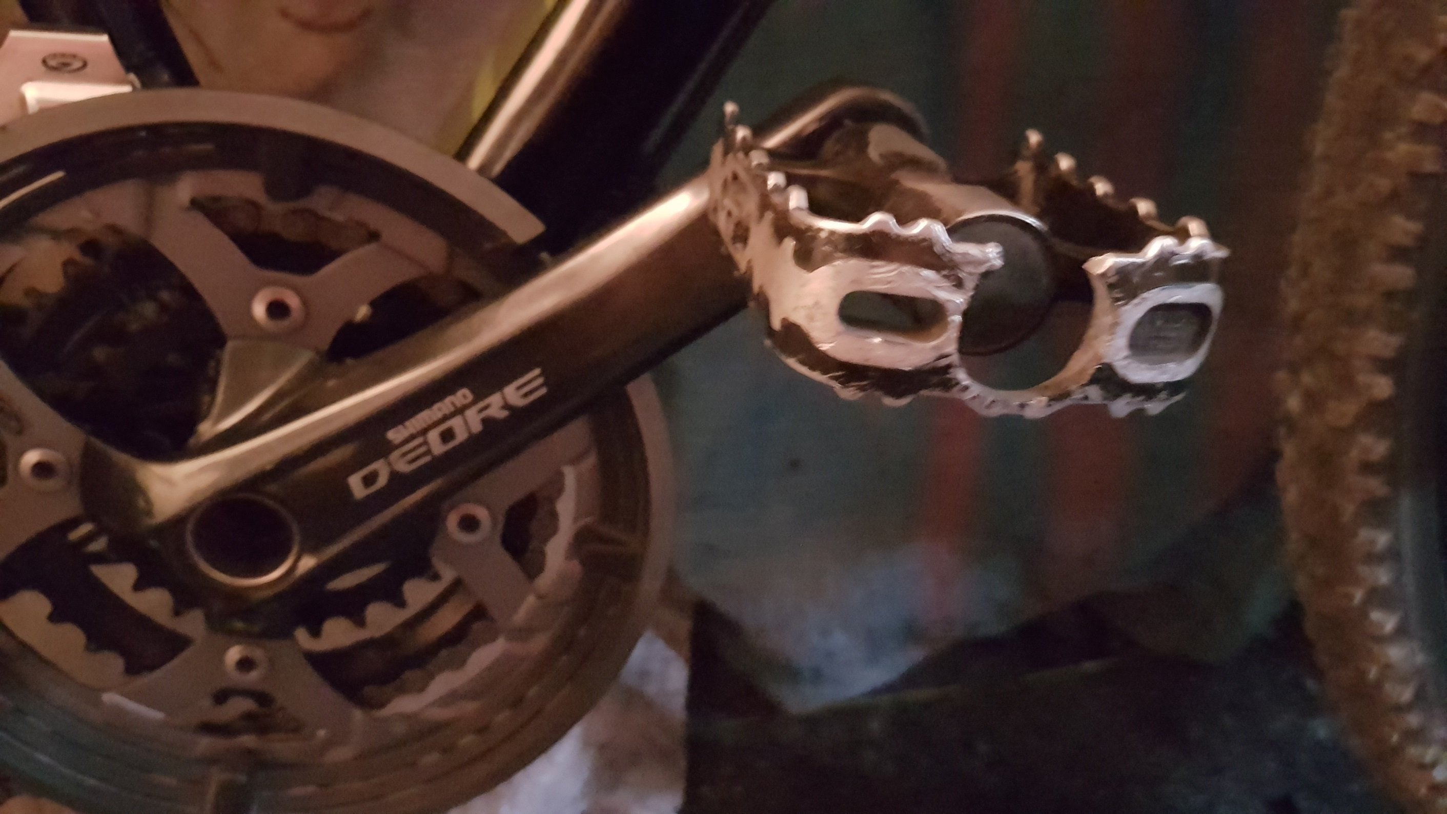

kuku83 Napisano 22 Lipca 2018 Napisano 22 Lipca 2018 Siemano Jeżdżę na crossie Staiger Idahoo 28" problem jest taki, że po moich obecnych pedałach widać już znaczne ślady zużycia i ich uszkodzenie, nie wiem ile jeszcze posłużą, ale wolę już się rozglądać za nowymi żeby nie było niespodzianki. Ogólnie zależy mi na wytrzymałości i dobrym trzymaniu buta bez względu na warunki, jeśli mowa o wytrzymałości, to pewnie lepiej sprawdzają się łożyska maszynowe ? Nie podałem ceny, bo jest nieważna, najważniejsze aby były sprawdzone i bezproblemowe. Jakie modele szczerze możecie polecić ?
