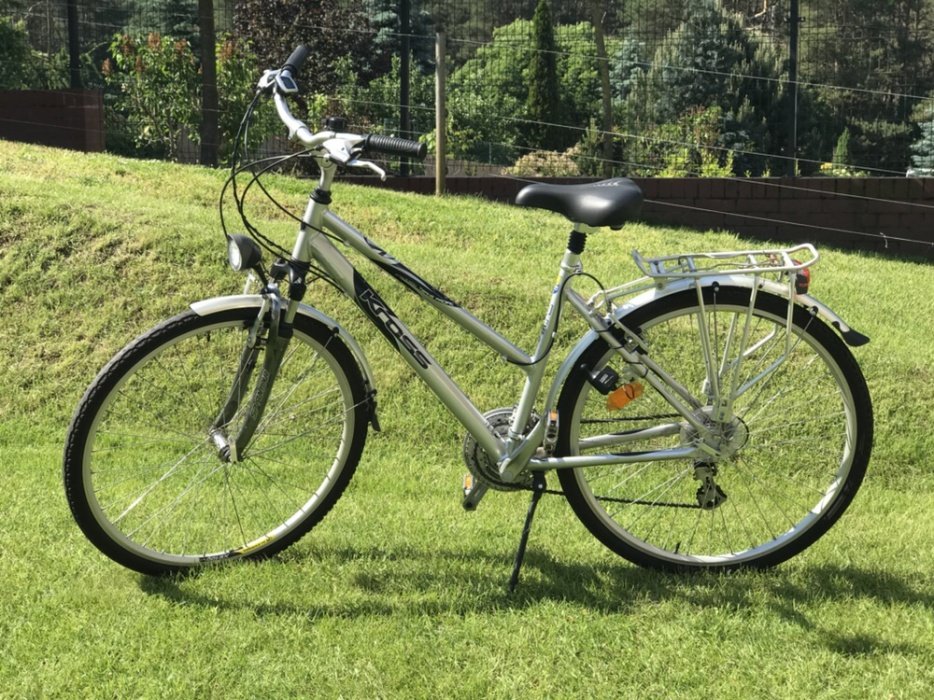

yankees Napisano 22 Lipca 2018 Napisano 22 Lipca 2018 Witam, Rower mojej drugiej połówki (Kross Trans Continental) posiada prowadnicę linki na rurze podsiodłowej. Niestety dość niefortunnie jest umiejscowiona po lewej stronie (jak na załączonym zdjęciu), co skutecznie uniemożliwia montaż fotelika Hamax Smiley. Sama rura jest na tyle krótka, że nie ma możliwości ominięcia tej prowadnicy. Wydaje się, że jakikolwiek to by nie był fotelik, montaż na tę rurę będzie niemożliwy. Pytanie może dziwaczne, ale co sądzicie o wycięciu tej prowadnicy? Rama jest aluminiowa. Mogą być z tego jakieś problemy? :)
SoloTM Napisano 22 Lipca 2018 Napisano 22 Lipca 2018 Uciąć szlifierką, pancerz poprowadź pomiędzy śrubami mocującymi a ramą. Pancerz wydaje się ze 2 cm za długi, możesz skrócić, a jeśli v brejk słabo odbija to wymienić ten ostatni fragment pancerza na nowy ( takie prowadzenie linki, zawijasy, powoduje, że minimalne zabrudzenia w pancerzu szybko wpływają na pracę szczęki hamulca ).
remover Napisano 22 Lipca 2018 Napisano 22 Lipca 2018 Problemów raczej nie powinno być, jest możliwość porządnego zadrapania ramy pod czas usunięcia. Poza tym trzeba będzie przymocowac pancerz - trytytkamu lub prowadnicami na trytytkach Upd. SoloTM, patrzę na mocowanie smiley u mnie na ramie i mie sie wydaję ze pancerz tam sie nie zmieści.
SoloTM Napisano 22 Lipca 2018 Napisano 22 Lipca 2018 Teraz, remover napisał: Upd. SoloTM, patrzę na mocowanie smiley u mnie na ramie i mie sie wydaję ze pancerz tam sie nie zmieści. To jak mówisz, mała trytytka między śrubą uchwytu a pancerzem ( nie za mocno żeby pancerza nie ścisnąć ) i będzie ok
Mod Team Puklus Napisano 29 Lipca 2018 Mod Team Napisano 29 Lipca 2018 Ja w takim przypadku w 90% omijam tą przelotkę na podsiodłowej rurze, i prowadzę pancerz bezpośrednio do fajki. Poprawia to prace hamulca. Samo mocowanie fotelika na pewno da sie zamontować tak by nie kolidowało z tym dzyndzlem.
yankees Napisano 29 Lipca 2018 Autor Napisano 29 Lipca 2018 Niestety nie da się. Zdjęcie które załączyłem to nie jest mój egzemplarz i widać na nim większy rozmiar ramy. Moja rama ma rozmiar 17, rura podsiodłowa jest bardzo krótka i w połowie długości występuje ta nieszczęsna prowadnica linki.
