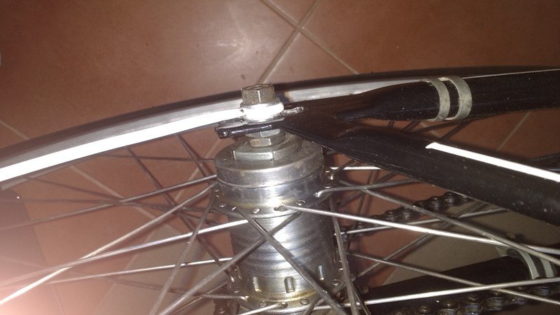

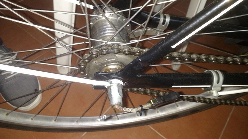

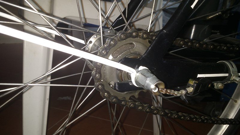

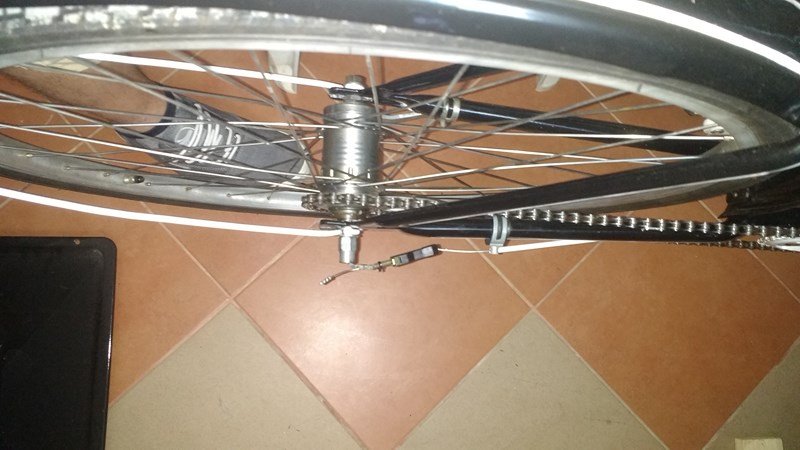

hvil Napisano 20 Lipca 2018 Napisano 20 Lipca 2018 Odrestaurowałem teściowi (myślałem, że ukrainę) jednak znajomy przekonał mnie, że to niemiecka Mifa. Rowerek jest odmalowany, z ręcznymi szparunkami. Dostał nowe koła z przerzutkami w piaście srama. Jednak, mam potężny problem z przesuwającym się do przodu kołem od strony łańcucha. Nie wiem, czy to kwestia farby, czy krótkich gwintów piasty sram, że nie mogę dać podkładki przed i za prętem od błotnika. Wiecznie się koło ukosuje pod naporem łańcucha, a mocniej dokręcić to już ryzyko zerwania gwintu. I tu moje pytanie, czy do rowerów istnieją takie motylki - blokady osi coś jak do motocykli, ale z elementem zakładanym na koniec widełek (w motocyklach są zwykle tam zaspawane oczka do przełożenia gwintu. Chcę jakoś tą ośkę utrzymać na miejscu. Z góry dziękuję za pomoc i ew. linki gdzie to znaleźć bo szukam i nie widzę na google:-(

Mod Team Pixon Napisano 20 Lipca 2018 Mod Team Napisano 20 Lipca 2018 Problem jest chyba inny. Ty nie możesz tego dokręcić super mocno, bo pod tą samą śrubę przymocowałeś również tylny błotnik. Stąd brakuje Ci miejsca na dodatkową podkładkę oraz możliwości siłowego skręcenia. Ja w swoim ostrym kole też mam podobnie mocowane tylne koło. Tylko, że ja je przykręcam prawie, że stając na kluczu. Więc tam siły idą konkretne. Gwint na osi, oraz śrub jest na prawdę wytrzymały, więc nie obawiaj się, że się zerwie.
Garlock Napisano 20 Lipca 2018 Napisano 20 Lipca 2018 1 godzinę temu, hvil napisał: Nie wiem, czy to kwestia farby, czy krótkich gwintów piasty sram, że nie mogę dać podkładki przed i za prętem od błotnika. Masz pręt od błotnika owinięty wokół osi piasty? To faktycznie może być za krótka, plus ten pręt działa jak okrągła( w przekroju) podkładka i zmniejsza powierzchnię docisku nakrętki do haka. Nie masz w hakach gwintowanego otworu do zamocowania pręta błotnika? To byłoby dużo lepsze rozwiązanie. Ew wywiercić i nagwintować taki otwór. Oczywiście, wymagałoby to drobnej adaptacji samego pręta.

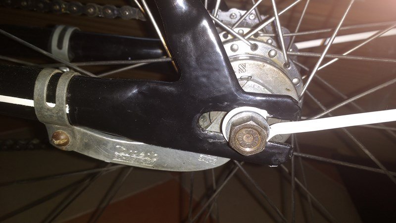

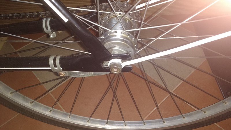

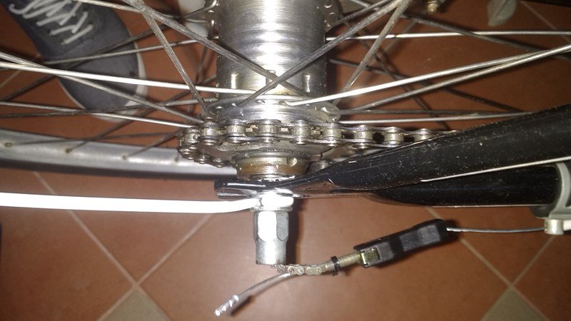

hvil Napisano 25 Lipca 2018 Autor Napisano 25 Lipca 2018 Ok tutaj zdjęcie tego ustrojstwa. Jest jakiś patent by to się nie przesuwało do przodu pod obciążeniem łańcucha? Bo mocniej już się boję to dokręcać, jest naprawdę mocno.
seraph Napisano 25 Lipca 2018 Napisano 25 Lipca 2018 Dopóki nie wymyślisz innego mocowania błotnika i nie usuniesz tych prętów spod nakrętek to nie ma szans, żeby to było sztywno. Jak mocno byś nie skręcił to materiał prętów jest zbyt miękki i "pochłania" cały nacisk.
SoloTM Napisano 25 Lipca 2018 Napisano 25 Lipca 2018 Możesz jednak dodać taki napinacz łańcucha, zawsze trochę pomoże ( z obu stron ) https://allegro.pl/napinacz-lancucha-jc2340f-ostre-kolo-50mm-i7465521597.html https://allegro.pl/napinacz-lancucha-d105-ostre-kolo-poziome-haki-10-i7245691461.html Co prawda mało miejsca na osi już jest...
hvil Napisano 30 Lipca 2018 Autor Napisano 30 Lipca 2018 Dziękuję, nawierciłem dziurki pod śrubki m4, tam zapiąłem uchwyty błotników, zastosowałem napinacze łańcucha i wszystko już śmiga! Problem zażegnany.
