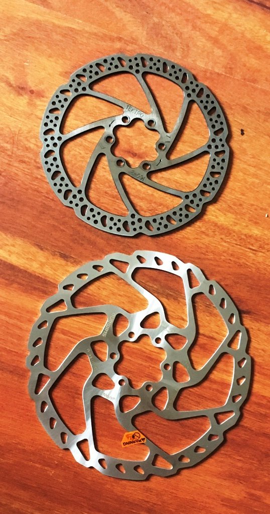

giagi Napisano 16 Lipca 2018 Napisano 16 Lipca 2018 Jeździłem wcześniej trochę trekingiem potem Crossem ale nie nadawały się one do jazdy po leśnych drogach a niestety jazda po asfalcie ostatnio zrobiła się jakby bardziej niebezpieczna, ścieżki tylko czasem w miastach jak poza to w fazie planów a kierowcy mijają rowerzystów na drodze dosłownie na centymetry, chyba żeby przewracać ich podmuchem, ogólnie buraczanka na drogach coraz większa... Przyszedł więc czas i stwierdziłem, że muszę kupić rower MTB. Gór wprawdzie u mnie nie ma ale dziur w chodnikach nie brakuje, lasów wokół sporo a i morenowe wzgórki czy inne kemy też się znajdą. Rozważałem początkowo zakup RR540 ale w efekcie zaszalałem tzn. przekroczyłem psychologiczną barierę cenową 2 tys złociszy i w efekcie kupiłem nowy rower w Decathlonie. 560-tka wydała mi się najbardziej optymalnym wyborem w tym budżecie bo praktycznie nie ma chyba w tej kwocie nowego roweru z napędem 2x10 i z miarę jakościowo uginaczem z przodu. W pierwszy dzień po zakupie w rowerku wymieniłem siodełko i pedały na platformowe alu Union. Następnym krokiem była wymiana na ciut krótszy mostek ale głównym powodem było, że oryginalny strasznie mi nie leżał z wyglądu, zamiast plastyczanych poszła normalna podkładka alu pod mostek a rower nabrał tym samym normalnego wyglądu. Przejechałem moim Rockriderem z kilkadziesiąt kilometrów a hamulce jak były słabe z przodu to i takie pozostały... Zacząłem już się rozglądać za jakimś lepszym zaciskiem i klamką ale w efekcie postanowiłem wpierw kupić większą od oryginalnej tarczę na przód. Zamówiłem więc tarczę 180mm Shimano SM-RT66 - i to był strzał w dziesiątkę Wcześniej docieranie, mycie benzyną ekstrakcyjną oryginalnej Tectro nic nie polepszało a tu nagle po założeniu tarczki 180 wreszcie mogę zablokować przedni hamulec Teraz naciskam na klamkę i czuję, że rower ma hamulce... Jestem ciekaw jakich modyfikacji w tym modelu dokonali inni właściciele 560-tki

giagi Napisano 17 Lipca 2018 Autor Napisano 17 Lipca 2018 Benzyna też przecie odłuszcza, zapewne izopropanol jest lepszy ale skoro benzyna nie pomogła to nie sądzę aby specjalne płyny czy izopropanol wniosły tu znaczącą różnicę. Cieszy mnie, że nowa tarcza od Shimano okazała się skuteczną metodą. Tarcza tectro ma fajnie lakierowane krawędzie ale Shimano zabija już samym błyskiem

seraph Napisano 19 Lipca 2018 Napisano 19 Lipca 2018 10 godzin temu, giagi napisał: Ciekawe, wszyscy lakiernicy używają właśnie benzyny do odtłuszczania a tu się dowiaduję, że benzyna pozostawia tłuste plamy... Ciekawe, że znasz wszystkich, ale chyba wszystkich nie wypytałeś, bo Ci których ja znam to odtłuszczają albo acetonem, albo izopropanolem, albo rozpuszczalnikiem silikonowym. Benzyna jest tłusta, bo jest w miarę ciężka - przecież od oleju rożni ją tylko wielkość cząsteczki. Polakieruj gładką powierzchnię umytą benzyną to Ci wyjdą "oczka". Co do połysku tarczy to nowa Tektro też się świeci i można to tego wrócić w parę sekund pastą polerską, ale po co? Shimano też zaraz zmatowieje od brudu.
