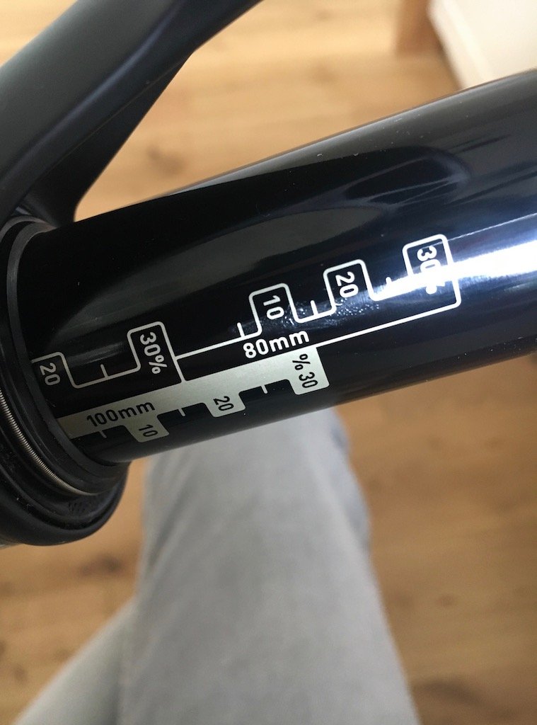

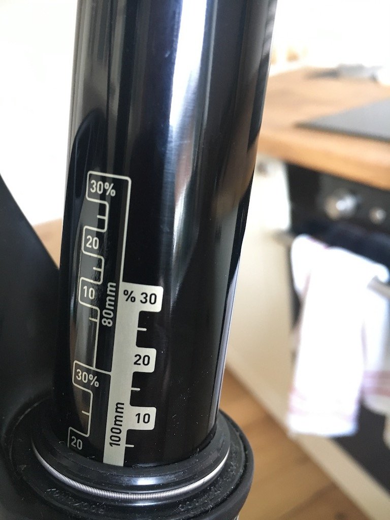

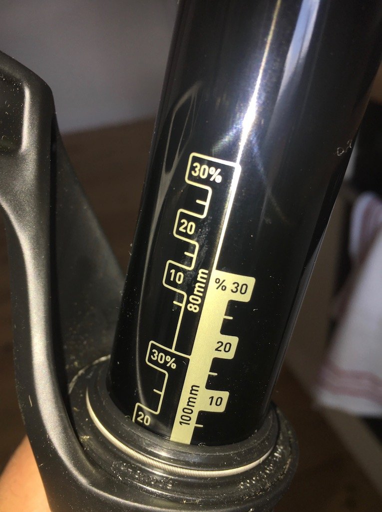

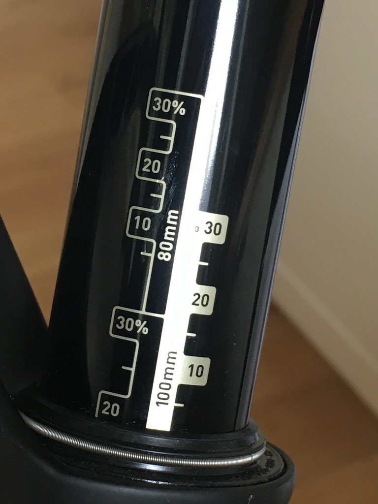

_Pawel_ Napisano 14 Lipca 2018 Napisano 14 Lipca 2018 Cześć wszystkim, Zwracam się do szacownego grona bikerów o poradę. Mianowicie wpadł w moje ręce fabrycznie nowy SID który na jednej goleni ma jakby skazę/wadę technologiczną. Ciężko określić co to jest ale wygląda jakby było pobrudzone lakierem bezbarwnym/ew przypomina jakieś wykwity rdzy (choc w tym przypadku raczej to niemożliwe). Jest to na wysokości podziałki w związku z czym będzie raczej intensywnie poruszać się po uszczelce. Krawędzie nie są ostre, ale jednak jest to dość chropowate i wyraznie wyczuwalne. Czy ktoś z użytkowników spotkał się z podobnym przypadkiem? Zastanawiam się czy będzie to darło uszczelkę i jednoznacznie dyskwalifikuje ten amortyzator? pozdrawiam Paweł Cytuj
kamfan Napisano 14 Lipca 2018 Napisano 14 Lipca 2018 Uszczelki na pewno nie uszkodzi, bardziej przejmowałbym się tym, że może się powiększać i prowadzić do korozji górnych goleni. 1 Cytuj
Gość Napisano 14 Lipca 2018 Napisano 14 Lipca 2018 A gdzie go kupiłeś? Gwarancję masz? Ciężko powiedzieć co to jest, ja bym powiedział że przytarcie. Tani amortyzator to nie jest, ja bym go zwrócił. Nawet jeżeli Tobie nie przeszkadza, to kiedyś w przyszłości będziesz miał problem żeby sprzedać. Cytuj
_Pawel_ Napisano 14 Lipca 2018 Autor Napisano 14 Lipca 2018 Przytarcie to nie jest na 100% bo to jest wypukłe - jakby pomazane lakierem czy coś w tym stylu. Korozja? to w ogole możliwe w sidzie? nigdy sie z tym nie spotkalem choć mam caly czas starego zmeczonego zyciem, chyba 15 letniego RS Judy SL, mialem SIDa race 2006, w zeszlym roku sida world cup z 2011 leżak magazynowy którego niestety uszkodziłem i w sumie nie zauwazylem nigdy zjawiska korozji goleni górnych - w przeciwienstwie do Opla ktorym kilka lat jezdzilem W zasadzie też pomyślałem o tym czy nie da sie tego jakos spolerować ale w jaki sposób miało by to sie odbyc zeby nie uszkodzic powłoki? papierem wodnym? Kupiłem legalnie w sklepie internetowym wiec ze zwrotem nie bedzie problemu ale z drugiej strony podoba mi sie ten sprzęt i chętnie bym go widział w swojej maszynie. Cytuj
Biesz766 Napisano 14 Lipca 2018 Napisano 14 Lipca 2018 Papierem narobisz bigosu. Poczytaj w necie o czymś w rodzaju past polerskich. 1 Cytuj
Dokumosa Napisano 14 Lipca 2018 Napisano 14 Lipca 2018 (edytowane) Spróbuj benzyną ekstrakcyjną albo z daleka od uszczelek i lakieru nitro. Niczym nie poleruj a już na pewno nie miejscowo bo kaszanę odwalisz. Jeśli to wypukłe to stawianym na brud. W procesie produkcji raczej trudno o coś takiego bo anoda nie wytworzy się na goleni w miejscu w którym byłby jakiś syf. Jeśli mają tego więcej to niech wymienią. Edytowane 14 Lipca 2018 przez Dokumosa 1 Cytuj
kamfan Napisano 14 Lipca 2018 Napisano 14 Lipca 2018 (edytowane) O ile dobrze widzę na pierwszym zdjęciu to uszkodzenie jest wypukłe i elastyczne/miękkie? Dla mnie to odchodzi warstwa ochronna górnych goleni, te czarne Sidy były oprócz anody pokrywane jakąś dodatkową powłoką. Jak to się będzie powiększać lub ta ochronna warstwa się przetrze to górne golenie mogą zacząć korodować - przy aluminium to nie jest duży problem, bo się szybko utleni - ulegnie pasywacji, ale płynność pracy przy dużej uszkodzonej powierzchni może się pogorszyć. NICZYM (!!!) tego nie poleruj bo na pewno tylko pogorszysz sprawę. Tak jak kolega pisał najpierw izopropanol, jak nie pomoże to benzyna, a na końcu nitro (i najlepiej w takiej kolejności, bo izopropanol najmniej inwazyjny. Edytowane 14 Lipca 2018 przez kamfan Cytuj
Dokumosa Napisano 14 Lipca 2018 Napisano 14 Lipca 2018 (edytowane) Gdyby na anodę była położona jeszcze jakaś powłoka to na pewno RS by się tym chwalił na lewo i prawo. Oni naklejkę na goleni z ciśnieniami dla danej masy nazywają technologią air guide. Poza tym czarna anoda jest bardzo twarda i jednocześnie bardzo gładka. W latach 2010-2012 były próby z powłoką DLC ale nigdy nie weszło to na rynek konsumencki z powodu ceny. Edytowane 15 Lipca 2018 przez Dokumosa Cytuj
_Pawel_ Napisano 15 Lipca 2018 Autor Napisano 15 Lipca 2018 Dzięki za szybką reakcję i dużo odpowiedzi. Ta skaza jest wypukła ale nie jest miękka - jest całkowicie twarda, miękki bród starłbym pewnie kciukiem ale tutaj nie ma szans na to. Sprobuję koledzy to przemyć tak jak mówicie. Co do wymiany to bedzie ciezko bo ostatnia sztuka wiec albo zwrot albo montaż. Generalnie zastanawiam sie czy to możliwe że to puchnie od srodka? choc wowczas pewnie uginałoby sie to w jakim stopniu pod paznokciem i zniekształcałoby oznaczenia na podziałce a tego nie widać (nawet pod tą skazą są równiutkie). Cytuj

_Pawel_ Napisano 16 Lipca 2018 Autor Napisano 16 Lipca 2018 Próba wyczyszczenia benzyną ekstrakcyjną nie zdała egzaminu. Zero jakiejkolwiek reakcji. Cytuj
Dokumosa Napisano 16 Lipca 2018 Napisano 16 Lipca 2018 Spr nitro i acetonem. Benzyna lakieru nawet nie ruszy. Cytuj
Gość Napisano 16 Lipca 2018 Napisano 16 Lipca 2018 Tylko uważaj na uszczelki. Weź wacik albo patyczek kosmetyczny i próbuj. Cytuj
_Pawel_ Napisano 17 Lipca 2018 Autor Napisano 17 Lipca 2018 Nitro rownież nie dało rady ale przy probie wyczyszczenia najmniejszej widocznej na obrzeżach kropeczki przy użyciu acetonu dojrzałem światełko w tunelu. 3 godziny później na widelcu nie ma najmniejszego śladu Nie wiem co to było ale było niezwykle oporne. Dziękuję wszystkim za pomoc i szybką reakcję. Cytuj
