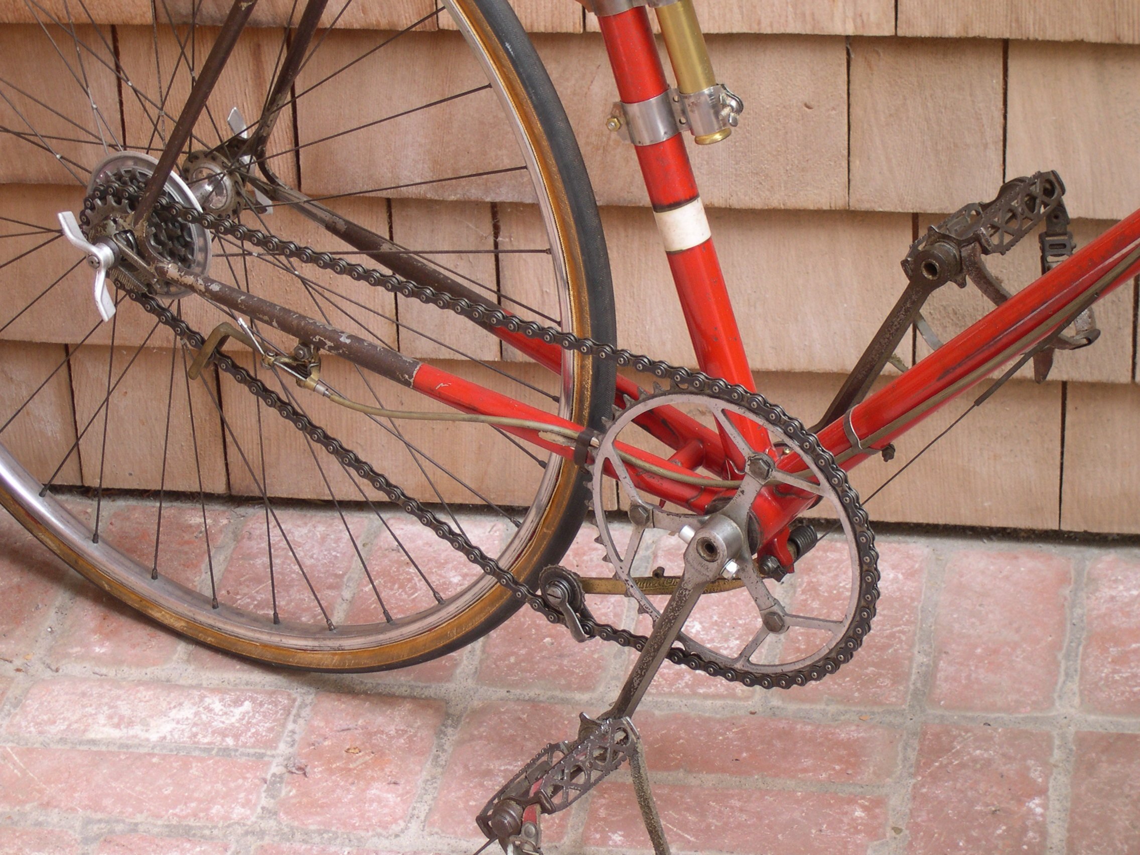

zekker Napisano 14 Lipca 2018 Napisano 14 Lipca 2018 A ja w tym konkretnym przypadku zostawiłbym. Patrząc na zdjęcie, to przerzutka raczej nie jest zbyt precyzyjna i taka osłona może się przydać. Swoją drogą, masz więcej zdjęć tego roweru? Wygląda na stary model z ciekawymi rozwiązaniami (jak na obecne czasy).

WaGiant Napisano 14 Lipca 2018 Napisano 14 Lipca 2018 Piękne ! Widziałem podobny patent jako przednią przerzutkę , tylnej takiej nigdy . A do czego jest górna wajcha ? A co z długością łańcucha ? Nie potrzeba jakiegoś napinacza ? Co do pytania , przy takiej przerzutce koniecznie zostaw ten protektor , szczególnie jeśli jest oryginalny .

derwisz Napisano 14 Lipca 2018 Napisano 14 Lipca 2018 Górna wajcha odpina koło, żeby mogło przesunąć się w hakach. Zauważ, że nie ma tam żadnego napinacza łańcucha, zmiana biegu to każdorazowo konieczność przestawienia koła w hakach.
WaGiant Napisano 14 Lipca 2018 Napisano 14 Lipca 2018 Tak też pomyślałem , później . Długość tej wajchy sugeruje że to można było robić w czasie jazdy . ????
derwisz Napisano 14 Lipca 2018 Napisano 14 Lipca 2018 Był w którymś BikeBoardzie artykuł na ten temat, autor twierdził że owszem, koło odpinało się w trakcie jazdy, natomiast też ciężko mi sobie wyobrazić, jak po takim zabiegu wyglądała kwestia równego położenia koła, o takich drobiazgach jak pozycja klocka względem obręczy nie wspomnę.

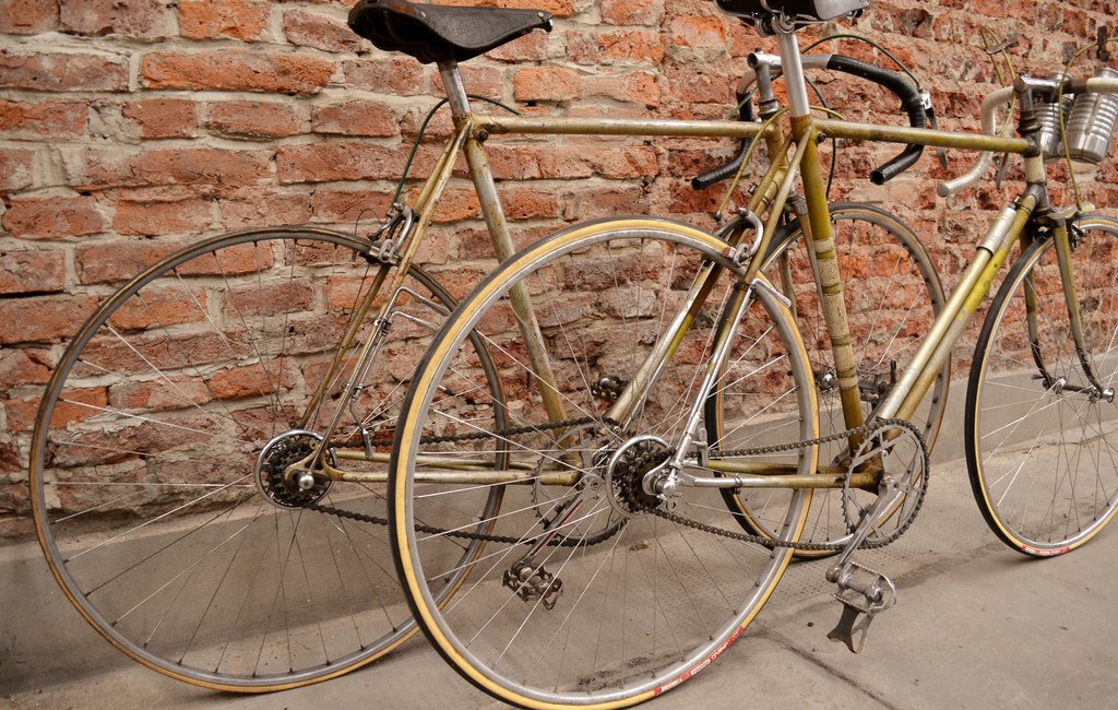

abdesign Napisano 14 Lipca 2018 Napisano 14 Lipca 2018 9 godzin temu, Thomlodz napisał: To nie jest mój rower No w sumie na zdjęciach są dwa różne rowery, pierwszy i drugi w pełniejszym ujęciu:
