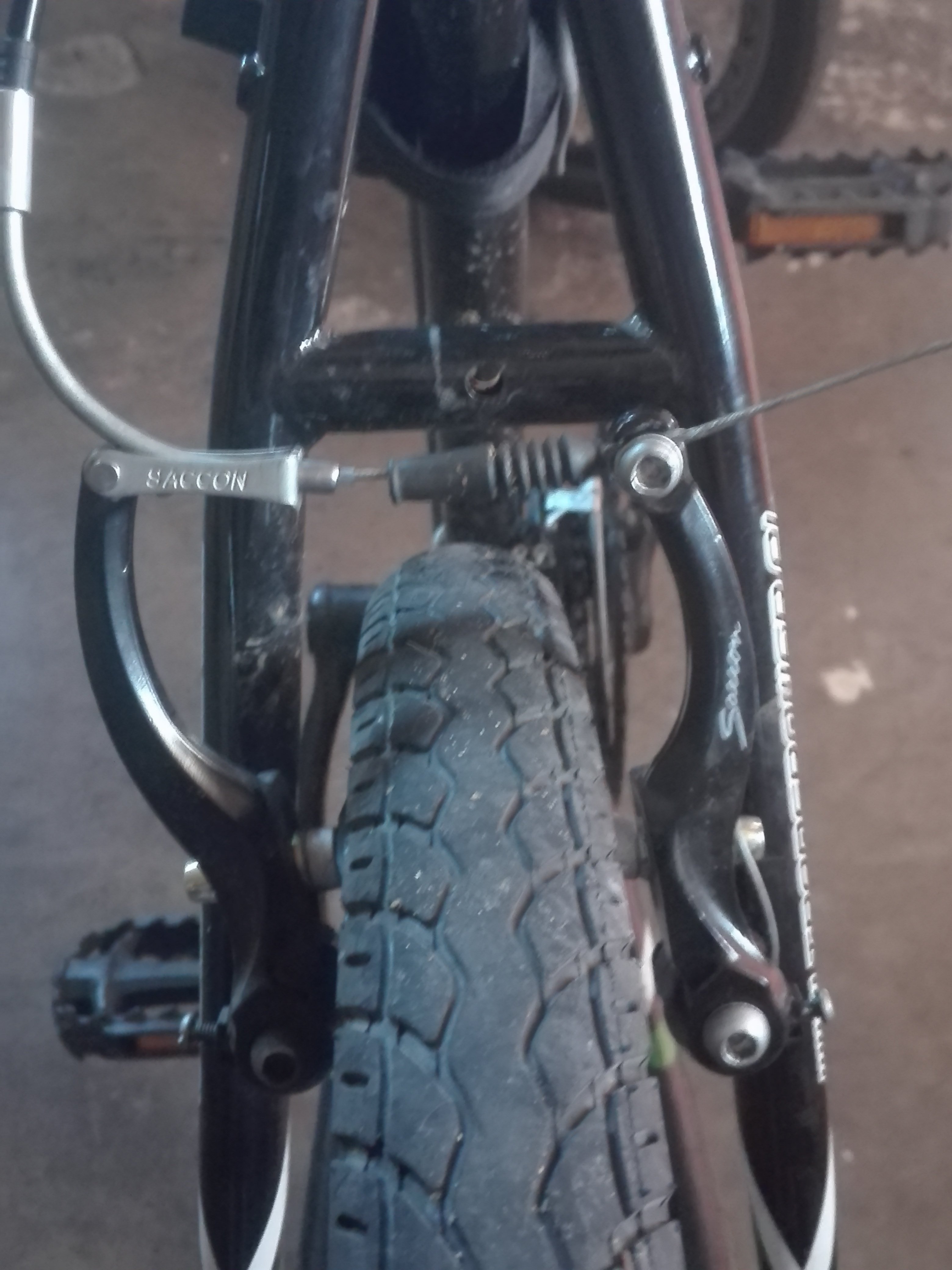

jarek74 Napisano 12 Lipca 2018 Napisano 12 Lipca 2018 Witam. Mam pytanie odnośnie regulacji tylnego hamulca -pisze na nim saccon. Sprawa wygląda tak :wciskam dzwignię hamulca -puszczam -lewa strona ładnie odbija a prawa ledwo co się ruszy.Muszę pociągnąć ręką aby odhamować. Jak to wyregulować? Pomoże ktoś? I od razu żeby nie zakładać kolejnego tematu jaki kupić te klocki hamulcowe? O ile dobrze to nazwałem? Kupiłem na wiosnę i już starte, oryginalne były coś około 4 lat.
SoloTM Napisano 12 Lipca 2018 Napisano 12 Lipca 2018 Po pierwsze masz krzywo koło w ramie, najprawdopodobniej nie siedzi równo w hakach ramy, poluzuj nakrętki w kołach ( lub szybkozamykacz ) i dociśnij z góry tak, żeby siedziało po obu stronach osi pewnie. Jeśli to nie pomoże to ustaw ręcznie tak, żeby było równo ( odległości od ramy na wysokości piwotów - klocków hamulca ). Sądzę, że to dociśnięcie wystarczy. https://allegro.pl/listing?string=klocki imbus&sourceid=Mozilla-search&order=d&bmatch=ss-base-relevance-floki-5-nga-hcp-wp-uni-1-5-0329
KubaJeziorski Napisano 12 Lipca 2018 Napisano 12 Lipca 2018 Gdy przyjrzysz się ramionom to zobaczysz tam małe śrubki na śrubokręt "krzyżakowy". Dokręć w prawo śrubę na ramieniu które "nie odbija". W Twoim przypadku chyba chodzi o prawe ramie. Oczywiście koło siedzi krzywo w ramie albo co gorsza. Nie jest centryczne.

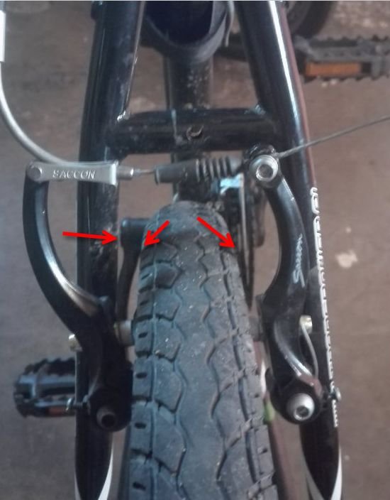

jarek74 Napisano 12 Lipca 2018 Autor Napisano 12 Lipca 2018 A mi się wydaje ,że ta rama jest tak do d...y zrobiona bo koła nie ustawi inaczej :). Czy od krawedzi koło to tej rurki jak zaznaczyłem mają być z obu stron takie same odstępy?
SoloTM Napisano 12 Lipca 2018 Napisano 12 Lipca 2018 Tak, powinny być takie same odstępy po obu stronach ( na dole przy korbie również ). Masz nakrętki na osi koła tylnego czy szybkozamykacz? Masz przerzutkę na hak czy na śrubę ? ( tylną )

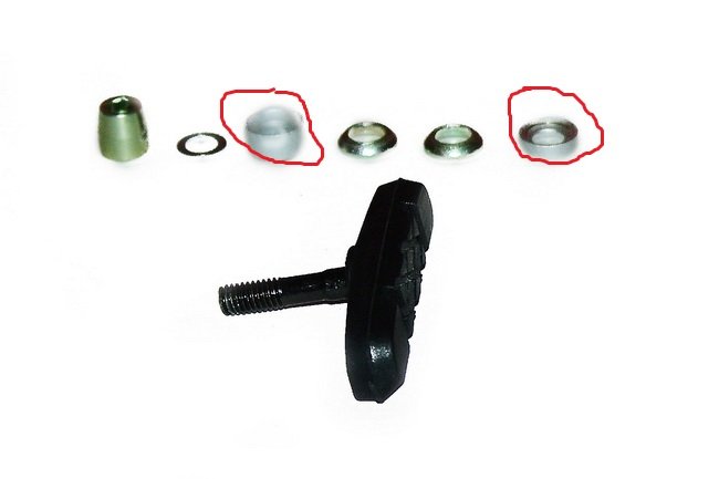

SoloTM Napisano 12 Lipca 2018 Napisano 12 Lipca 2018 Ok. Przerzutkę tylną masz na hak czyli dociskając koło samo się nie ustawi. Musisz umiejętnie ręcznie ustawić jak najbardziej prosto się da. Od strony przerzutki oś będzie opierała się o hak przerzutki, ale z drugiej strony już na max głęboko nie wejdzie w hak. ( żeby było prosto koło w ramie ). Jeśli tak zrobiłeś i koło dalej jest jak mówisz czyli na dole równo a u góry różnica pół centymetra to zamień podkładki na klockach hamulcowych. Tam gdzie szczęka jest blisko obręczy grubszą podkladke daj bliżej nakrętki imbusowej na klocku, cienką bliżej samego klocka. Po przeciwnej stronie zrób na odwrót. Na koniec regulujesz napięcie sprężyny każdego ramienia wkrecajac/wykrecajac śrubę na samej szczece na dole śrubokrętem krzyzakowym. To z podkładkami zrozumiałeś ? Przyjrzyj się jak klockom w hamulcach.

SoloTM Napisano 12 Lipca 2018 Napisano 12 Lipca 2018 Tu masz zdjęcie wszystkich podkładek, masz zamienić te dwie : na drugim zdjęciu jako B są zaznaczone obie ( mała i duża )

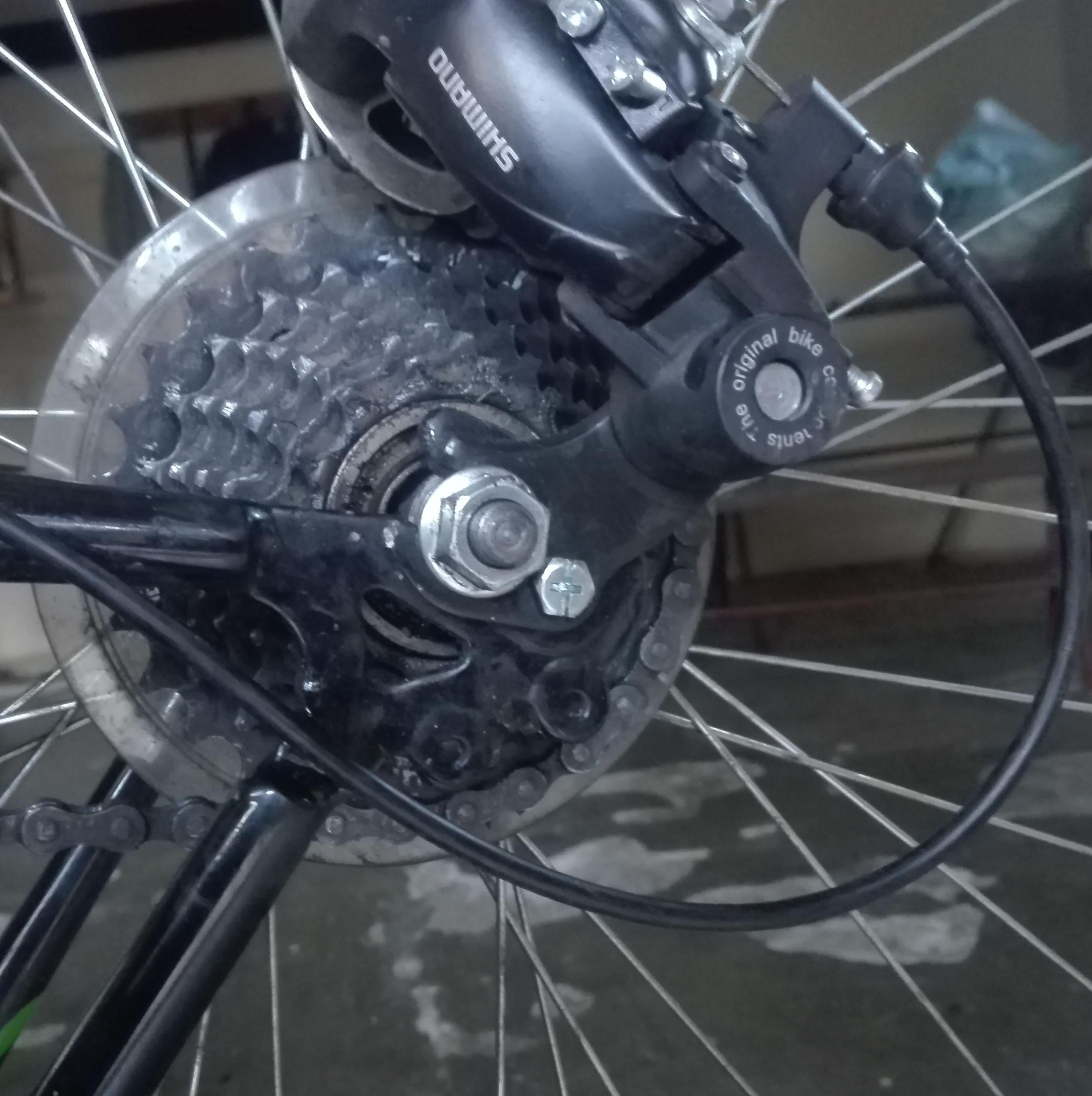

jarek74 Napisano 13 Lipca 2018 Autor Napisano 13 Lipca 2018 Chyba mi się udało -koło się kręci nie blokuje się . Ale nadal jest tak jak było wcześniej : jak ma rower do góry kołami i rozpędzę tylne koło i patrze na zębatki to one mają bicie. I tak samo było na starej ośce.Pominę to ,że chłop w sklepie dał mi krótszą ośkę ,konusy nie pasowały w otwory ,musiałem dać stare . Jak pogoda się poprawi to wyjadę na próbę.Wiem jedno czas pomyśleć o nowym lepszym rowerze .Nie wiem jakim cudem skrzywiłem ośkę.Nie jeżdżę w terenie tylko po drogach asfaltowych ,staram się omijać dziury w drodze, nie zjeżdżam z jakiś wysokich chodników i nie bije młotkiem po rowerze:). I ośka krzywa.
SoloTM Napisano 13 Lipca 2018 Napisano 13 Lipca 2018 Oś krzywi się sama, ponieważ od łożysk do ramy jest zbyt długi odcinek i siła dźwigni ją wygina. To normalne. Dopiero piasty na kasetę tej wady nie mają ( łożyska od ramy są bliżej ). Wolnobieg ( zębatki ) falują jak koło się kręci ponieważ gwint na piaście na który nakręca się wolnobieg nie jest prawie nigdy idealnie prostopadle do podłoża i nawet minimalne odchylenie powoduje falowanie wolnobiegu ( jeśli nie jest duże to nie wpływa to na jazdę itp ). Koło udało się ustawić, żeby było równo w ramie ?

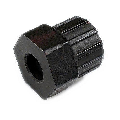

jarek74 Napisano 13 Lipca 2018 Autor Napisano 13 Lipca 2018 No lipa bo przejechałem z 4 km i coś stuka,puka ,przeskakuje. Kupiłem klucz do wolnobiegu żeby kulki poukładać odpowiednio ale nie mogę go odkręcić.W którą stronę kręcić ?Czy mogę ewentualnie młotkiem w klucz stukać w ?
SoloTM Napisano 13 Lipca 2018 Napisano 13 Lipca 2018 Odkręcasz w stronę przeciwną do ruchu wskazówek zegara. Mocno trzeba.
seraph Napisano 13 Lipca 2018 Napisano 13 Lipca 2018 Najlepiej to zacisnąć klucz w imadle, nałożyć wolnobieg i odkręcić koło, a jak nie masz imadła i chcesz kluczem to jest potrzebne długie ramię. Bicie młotkiem może nic nie dać, bo szprychy amortyzują. To jest naprawdę mocno zaciśnięte, bo dokręcasz pedałując. Strzela prawdopodobnie przez stare konusy, bo się wytarły na krzywej ośce to na prostej jest wszystko pokoszone. No chyba, że rzeczywiście kulka Ci do środka piasty wpadła, albo coś takiego.
