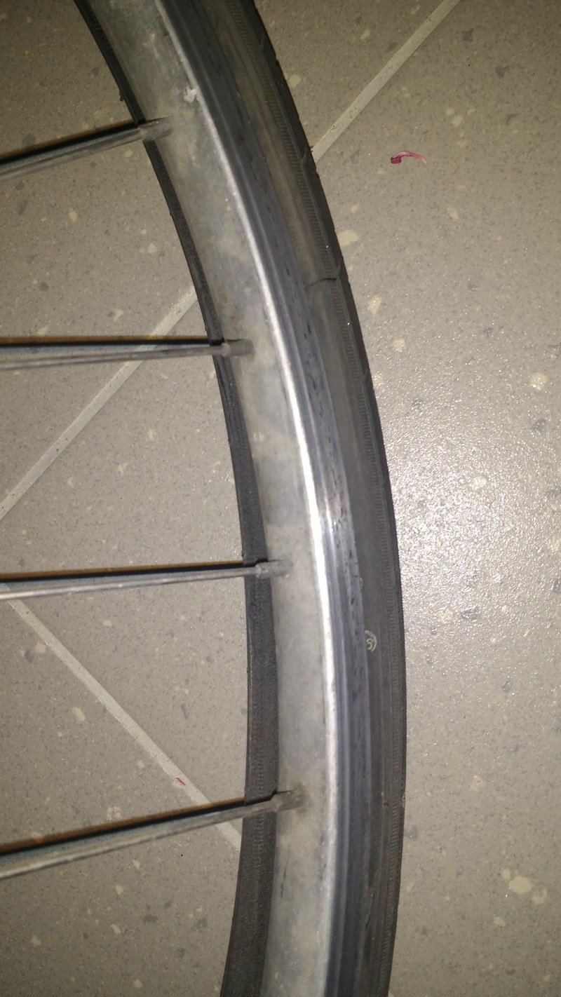

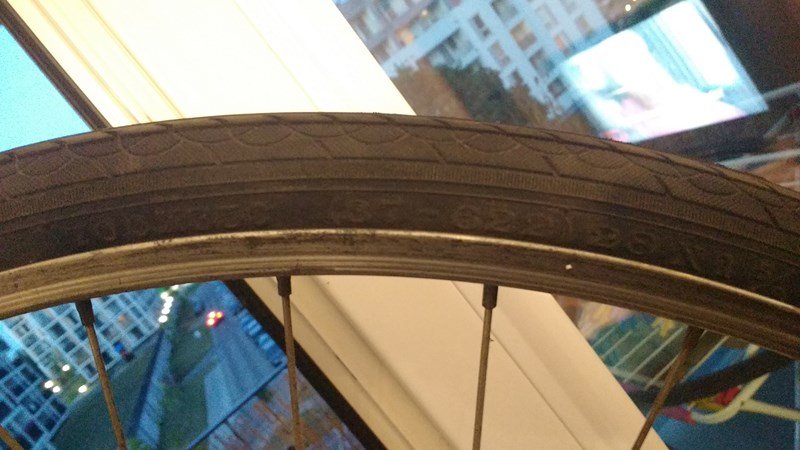

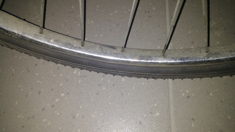

hvil Napisano 10 Lipca 2018 Napisano 10 Lipca 2018 Witajcie, Od 2 lat jeżdżę sobie holenderką niemieckiej produkcji. Jednakże zawsze denerwowała mnie cieniutka i bardzo malutka przednia opona. Tył był normalny. Przy przejażdżkach z dzieckiem w foteliku i koszem pełnym gadżetów córci na kierownicy była ona dość uciążliwa(wyglądała jakby z kolarzówki). Postanowiłem więc zmienić ją na większą.... problem w tym, że zasugerowałem się oznaczeniami tylnej, a nie tej cieniutkiej przedniej. I było tak, podaję oznaczenia: Opona przód: (32-630) 27 x 1 1/4 (tą chciałem zmienić) Opona tył: 700x35c 3-622 (brak oznaczenia ile cali) Średnica obręczy metalowej przedniej - 64,5 cm Zakupiona opona: 700x35c (37-622) 28x1 5/8 I po przystąpieniu do montażu jest problem. Po 1 na tylnej oponie w rowerze nie maiłem oznaczenia cali, teraz widzę, że na przedniej jest 27 cali, ja kupiłem wg. parametrów tylnej ale ma oznaczenie 28 cali. Jednak co dziwne, ledwo ją na obręcz naciągnąłem. Zgięły się 2 śrubokręty całkiem pokaźne, ledwo ledwo weszła. Ale siedzi strasznie głęboko w feldze, tam gdzie powinna być dętka. Nie można włożyć dętki, a felga swoim rantem sięga do połowy opony.... Poczułem niepewność, że coś tu na pewno jest źle... ale moje pytanie co, ja kupiłem złą oponę czy ta felga się nie nadaje do większych opon? I co teraz do nowej opony 700x35c (37-622) 28x1 5/8 jaką felgę winienem kupić? Proszę o pomoc bo się troszkę załamałem zakupem nowej opony i dętki i zdarciem starej(a bladź nie chciała zejść jakby przyklejona) bo mam rower unieruchomiony :-(
SoloTM Napisano 10 Lipca 2018 Napisano 10 Lipca 2018 Koło 27x 1 1/4 jest większe niż 28, więc i opona większa ( 27 x 1 1/4 ) Jeśli na obręcz 27 dasz oponę 28 to dokładnie tak będzie jak opisałeś, a gdybyś zrobił na odwrót, oponę 27 do koła 28 to luz byłby za duży i też byś nie założył. Musisz wymienić koło przednie na 28 innej rady nie ma, w rozmiarze 27 x 1 1/4 nie ma szerszych opon.
zekker Napisano 12 Lipca 2018 Napisano 12 Lipca 2018 W dniu 10.07.2018 o 09:43, hvil napisał: Opona przód: (32-630) 27 x 1 1/4 (tą chciałem zmienić) Opona tył: 700x35c 3-622 (brak oznaczenia ile cali) Na cale to w ogóle nie patrz, bo np. kół 27" są przynajmniej 3 rodzaje. Najlepiej sugerować się oznaczeniami metrycznymi, np. te 37-622 to szerokość opony i średnica obręczy w mm. Z oznaczeniami 700x35c też są podobne problemy co z calowymi, czyli nie jest to dokładny rozmiar, a pewna klasa rozmiarów. Np. 700x38b to obręcz 635mm.
