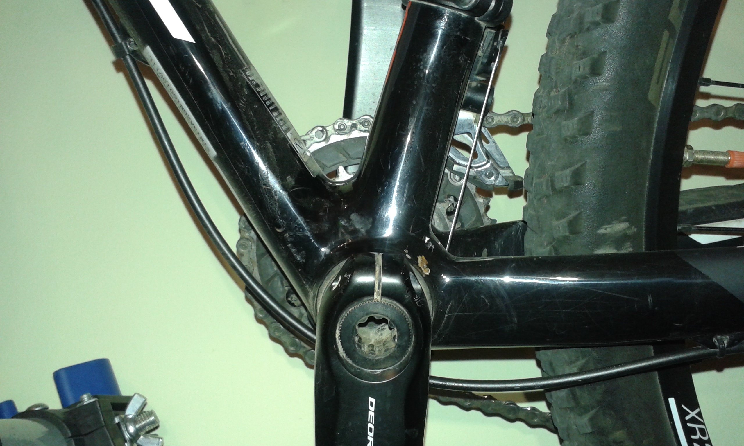

adinek Napisano 9 Lipca 2018 Napisano 9 Lipca 2018 Hej, zastanawiam się czy jest możliwe zamontowanie sztycy regulowanej do ramy Scott Scale 910 z 2016 r. Rama nie jest przeznaczona do montażu myk myka, ale może dałoby się pociągną pancerz rurą podsiodłową i następnie wyprowadzić przez zaślepkę pod suportem lub zamiast linki od przedniej przerzutki. Zastanawiam się jedynie czy możliwe będzie przeciągnięcie linki przy suporcie, bo węzeł jest dość mały i może nie być w ogóle fizycznie możliwe puszczenie tam pancerza lub kąt załamania będzie zbyt duży i nie będzie to poprawnie działać. Poniżej zdjęcie poglądowe ramy przy suporcie. Przerobiał ktoś z Was podobny problem?
Gość Napisano 9 Lipca 2018 Napisano 9 Lipca 2018 Nawet ramy przystosowane do sztycy opuszczanej nie mają pancerza przy suporcie. Otwór na ogół jest w dolnej części rury podsiodłowej i potem wchodzi w dolną rurę ramy. Teoretycznie można wiercić w ramie, ale nikt nie zagwarantuje że później rama nie pęknie. 20 minut temu, adinek napisał: pancerz rurą sterową Co? Rurą sterową?
dran2 Napisano 9 Lipca 2018 Napisano 9 Lipca 2018 Bierz sztycę z zewnętrznym prowadzeniem linki, nic nie rzeźb w ramie.
