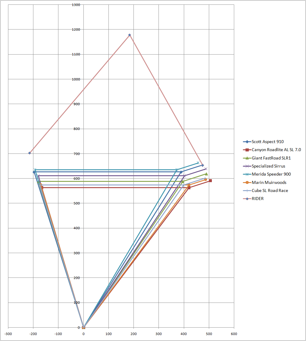

asdiaem Napisano 15 Lipca 2018 Autor Napisano 15 Lipca 2018 Panowie, Dzięki za spostrzeżenia i uwagi. W dniu 9.07.2018 o 23:47, Dokumosa napisał: Canyon ma fabryczne dt x1900 (nic nadzwyczajnego ale typowe piasty dt 370, typowe obręcze dt x412 (22,5mm wewnętrznie), typowe szprychy dt competition race i typowe nyple dt squorx) dokupisz do nich każdą najmniejszą nawet część a poza tym piasty praktycznie bezawaryjne ale przede wszystkim to koła do xc a nie szosowe jak u konkurencji Czyli mam rozumieć, że będą one solidniejsze, a przez to lepiej będą się nadawały do katowania po mieście? Jaka jest główna różnica między kołami do xc a szosowymi? Odrobiłem też "pracę domową" - teraz prośba do Was żebyście zweryfikowali moje wnioski. Ze względu na fakt, że geometria jest jednak jedną z najważniejszych kwestii przy zakupie roweru (a niestety do Canyona się nie przymierzę), postanowiłem zrobić teoretyczne porównanie geometrii dostępnych na rynku rowerów typu fitness (cena ok. 5000 zł). Porównywałem rozmiary możliwie zbliżone do siebie i odpowiednie (tak mi się wydaje) dla osobnika moich gabarytów (wysokość 178.7 cm, inseam 83.5 cm). Bazowałem na następujących wielkościach podawanych przez producentów: reach, stack, długość górnej rury, długość mostka, kąt główki ramy (72 st). Oczywiście jestem świadom, że jest to pewnego rodzaju uproszczenie, gdyż pominąłem np. ilość podkładek pod mostkiem, itp., ale zakładam, że m.in. ten parametr jest zbliżony we wszystkich analizowanych rowerach. Dla porównania dodałem też mój aktualny rower - Scott Aspect 910. Oto tabelka z danymi: size reach stack dł. górnej rury dł. mostka Scott Aspect 910 M 388 626 585 90 Canyon Roadlite AL SL 7.0 M 420 563 587 90 Giant FastRoad SLR1 M/L 395 588 575 100 Specialized Sirrus L 402 611 583 90 Merida Speeder 900 L 371 635 565 90? Cube SL Road Race 56 cm 399 573 574 90? Marin Muirwoods M 420 574 590 70 Załączam też geometrie rowerów przedstawione w formie graficznej. Schematycznie przedstawiłem również moją aktualną pozycję na rowerze Scott Aspect (proste symbolizują długość tułowia i ramion). Osi suportu znajdują się w punkcie (0,0), a krótkie proste z prawej strony grafiki symbolizują mostki kierownic. Myślę że resztę już sami sobie wydedukujecie. Chyba nie zrobiłem żadnych większych błędów w niniejszym porównaniu po kąty rury podsiodłowej wyszły zbliżone dla wszystkich rowerów i oscylują w okolicach 73 stopni (i są zgodne z tym co deklarują producenci). I teraz wnioski. Jeżeli chodzi o uszeregowanie rowerów pod kątem pozycji (pierwszy - najbardziej wyprostowana, ostatni - najbardziej sportowa): 1. Merida Speeder 900 2. Scott Aspect 910 3. Specialized Sirrus 4. Giant FastRoad SLR1 5. Cube SL Road Race 6. Marin Muirwoods 7. Canyon Roadlite AL SL 7.0 W związku z powyższym na pewno bym odrzucił pierwsze 3 (chciałbym mieć nieco bardziej sportową pozycję niż na moim aktualnym rowerze). W dniu 10.07.2018 o 10:36, m0d napisał: Tutaj geometria Muirwoodsa (co prawda tylko do rozmiaru L, bo potem robi się dziwnie) jest jak dla mnie lata świetlne przed innymi Co masz konkretnie na myśli? Geometria Muirwoodsa wygląda na bardzo podobną do Cube SL Road Race. Canyon również jest zbliżony ale ma nieco większy reach. Teraz mam w planach odwiedzić jakiś sklep rowerowy, gdzie będzie dostępny któryś z wymienionych rowerów i na tej podstawi ocenić pozycję na Canyonie. Macie jakieś uwagi albo sugestie dotyczące mojego porównania? Pozdrawiam

m0d Napisano 16 Lipca 2018 Napisano 16 Lipca 2018 19 godzin temu, asdiaem napisał: Co masz konkretnie na myśli? Geometria Muirwoodsa wygląda na bardzo podobną do Cube SL Road Race. Canyon również jest zbliżony ale ma nieco większy reach. To, że mam w rozmiarze L 605mm górnej rury, a nie np. 570-580 jak się to nagminnie zdarza w rowerach urban/fitness/cross na modłę "wygodniejszej pozycji" Nawet na Twojej rozpisce M Muirwoodsa jest dłuższe niż u niektórych L-ki i praktycznie tylko Canyon jest porównywalny.
