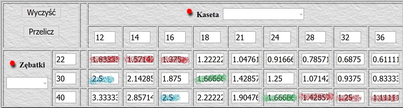

kipcior Napisano 10 Lipca 2018 Udostępnij Napisano 10 Lipca 2018 No to prosta tabelka z 3x9, bo takie mam: Czerwone odpadają z powodu przekosu. Niebieskie i zielone się powtarzają - całe 2 biegi. Z 27 przełożeń zostaje 19 unikalnych. Niektóre są blisko ale jednak minimalnie inaczej. Jazda 4 czy nawet 3km/h jest przecież możliwa i pod stromą górę to normalne. Jest problem z utrzymaniem toru jazdy ale jeśli nawierzchnia jest w miarę równa to można jechać. A w drugą stronę nie da się utrzymać 50km/h ale po płaskim. W dół właściwie z byle górki da się przekroczyć 60km/h, przynajmniej na asfalcie. I zawsze daje to banan na twarzy. Problemem nie jest osiągnięcie tej prędkości tylko przełożenie, które na to pozwoli. Przy moich 40x12 muszę kręcić ze 120 obrotów/min jak nie lepiej, a wiadomo, że długo tak się nie da. Jednoblat będzie ok, jeśli dorówna lub przekroczy ten zakres, bo w mojej okolicy cały wykorzystuję. Cytuj Odnośnik do komentarza Udostępnij na innych stronach More sharing options...
