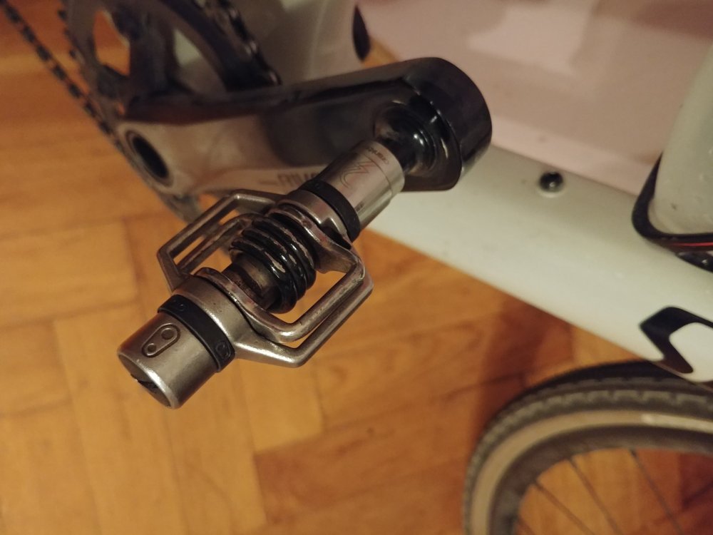

MusicMan Napisano 6 Lipca 2018 Napisano 6 Lipca 2018 1. Bloki ostatnio bardzo łatwo, wręcz same mi sie wypinaja - zakładam, że to sprawa bloków? 2. Dzisiaj na trasie jeden z pedałów mi sie "złożyl". Można to naprawić czy moze to kwestia sprężyny czy do śmieci? W drugi skrzydełka też mogę przesuwać do siebie, ale w zakresie do 5 milimetrów. To jest ok czy może poluzowana z czasem sprężyna? Nie pamiętam jak było wcześniej.
rzezniol Napisano 7 Lipca 2018 Napisano 7 Lipca 2018 Jak dobrze się przypatrzysz to zapewne znajdziesz miejsce gdzie pękła sprężyna. Swego czasu bardzo typowa i częsta usterka pedałów od CB. Pozdrawiam
Batman Napisano 7 Lipca 2018 Napisano 7 Lipca 2018 Jest pełno części zamiennych, pewnie do naprawy. Wyrzucać szkoda.
MusicMan Napisano 12 Lipca 2018 Autor Napisano 12 Lipca 2018 Dzięki za informację. Rzeczywiście pęknięta sprężyna. Chyba da się naprawić :).
