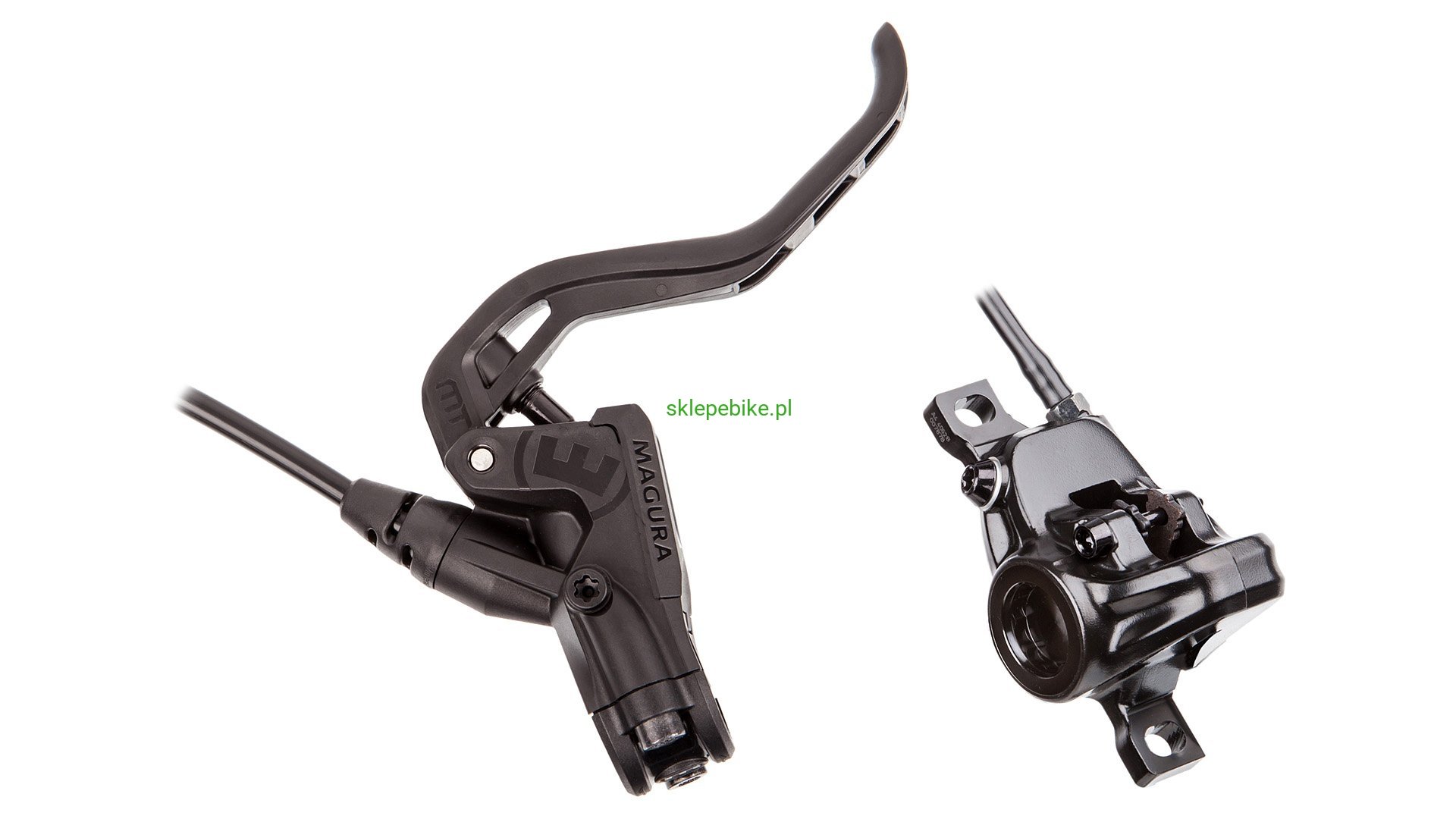

Jak się zakłada przewód w tym modelu (MT2 nowy model) ?
Jest załamany zaraz przy śrubie i potrzeba odciąć 2cm-(w zdecydowanej większości przewód jest na baryłke a tu magura zrobiła na wcisk na śrube)
Czy wystarczy wcisnąć na śrubę czy to przewód termokurczliwy?

Czyli masz przewód plastikowy założony na taki kruciec ?? Generalnie polecał bym ci wywalić ten przewód, bo jest zwyczajnie kiepski. Natomiast skraca sie to, jak każdy przewód hydrauliczny. Obcinasz tam, gdzie trzeba. Tą końcówkę co była, wyrzucasz. Potrzebujesz magurowskiej baryłki, oraz śruby. Z tego co pamiętam Magura zezwala nie ukazywać tym przewodzie końcówki wciskanej w przewód. W razie wątpliwości na YT są filmiki magury jak to zrobić.

przewod skaraca sie tak samo, jak w wiekszosci hamulcow: obcinasz, wciskasz koncowke i zakrecasz wszystko na barylke. Magura nie stosuje koncowki tylko w przewodach niskiego cisnienia (np. HS). Pozdrawiam

Mam wrażenie ,że Autor mówi o przewodzie przy zacisku, gdzie w MT2 nie ma baryłek.
