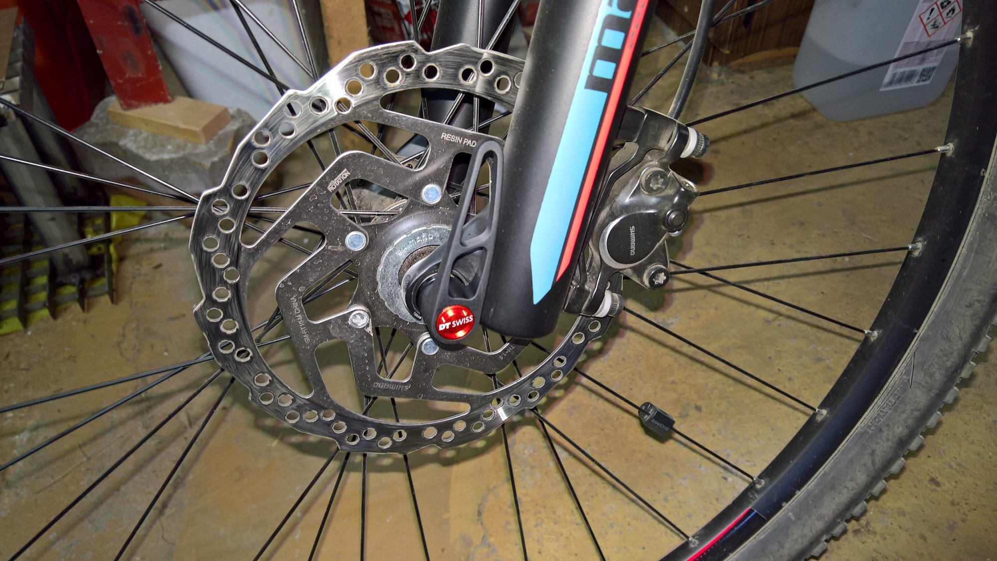

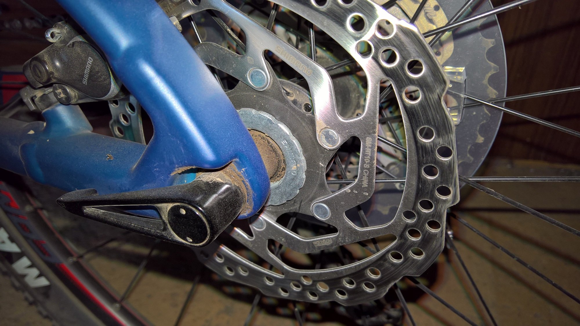

Michal2008 Napisano 3 Lipca 2018 Napisano 3 Lipca 2018 Część, z tego co się zorientowałem są dwa typu nakrętek Centerlock, czy macie może informację kiedy którą się stosuje? tzn. czy ma to jakiś związek z piastami (sztywne ośki vs QR)? Czy np. jeżeli mam teraz nakrętki z ząbkami zewnętrznymi mogę zamontować z ząbkami wewnętrznymi? te nakrętki są jednorazowe czy wielokrotnego użytku? I czy do odkręcenia tych nakrętek trzeba użyć klucza do kaset (wewnętrzne ząbki) lub klucza do misek HTII jeżeli ząbki są zewnętrzne? Za odp. z góry dzięki... Cytuj
phoe Napisano 3 Lipca 2018 Napisano 3 Lipca 2018 (edytowane) Zależy od średnicy osi, klucz do kaset stosujesz do QR i 12x142(tył) przód 15x100 lub 20x100 to już HT2(widać to po budowie nakrętki) Po prostu średnica wewnętrzna nakrętki pod klucz do kaset nie pozwoli żeby przeszła oś większa jak 12mm, dlatego na przód(sztywna oś) musisz dać z większa średnica wewnętrzną nakrętkę, na tył jej nie zabroni nikt Ci dać, ale nie ma takiej potrzeby. Nakrętek do sztywnej osi nie dostaniesz wraz z tarczą, trzeba kupić osobno. Nakrętka jest "wielorazowa", ale ma taką samą podkładkę aluminiową jak kaseta, która miażdzysz dorkęcając - aka jest bardziej kilku razowa niż wielokrotnego użytki, ale tarcze rzadko odkręcasz. Edytowane 3 Lipca 2018 przez phoe 1 Cytuj

Michal2008 Napisano 4 Lipca 2018 Autor Napisano 4 Lipca 2018 no tak, ale w zestawie są nakrętki z zębami wewnętrznymi, a z tyłu mam oś sztywną boost 12x148.... i nie wiem czy klucz podejdzie itd? czy po prostu zastosować te moje obecne nakrętki i cześć ?? Cytuj

phoe Napisano 4 Lipca 2018 Napisano 4 Lipca 2018 Będziesz widział od razu czy nakrętka pasuje, czy np jej wewnętrzna cześć haczy o np kapsle piasty. Cytuj

phoe Napisano 4 Lipca 2018 Napisano 4 Lipca 2018 Mi z przodu gdzie mam os 15x100(piasta DT 350) nakrętka Shimano ta na klucz do kaset nie wchodzi. może są nakrętki, że wejdzie na o s 15x100, a 20x100 już nie, nie wiem. Cytuj
