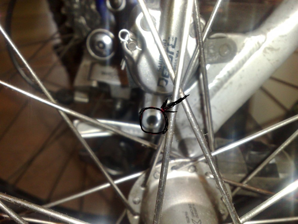

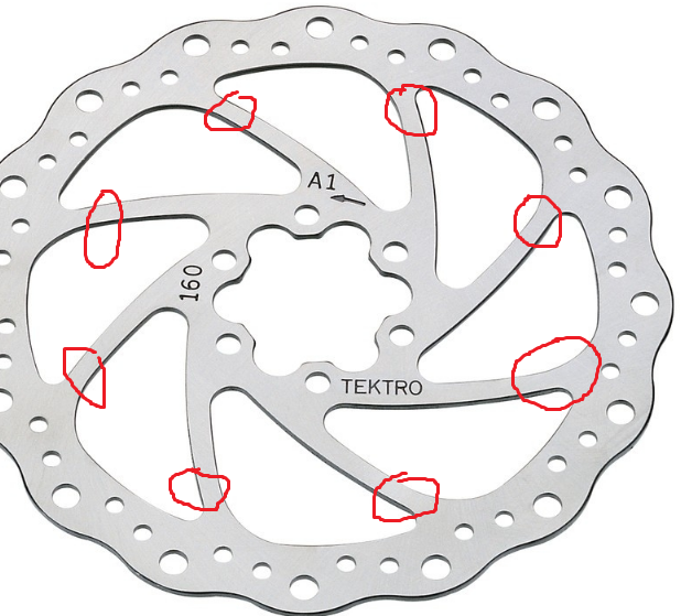

Jak włożę koło to koło kręci się parę cm i obciera tarcza hamulca nie w miejscu zaciskania klocków a na wzmocnieniach  tarczy na 9 ramionach  (pająku)na pokazanym poniżej zdjęciu , próbowałem wszystkiego -zmieniałem tarczę i tak samo , tarcza obciera bardzo mocno o zacisk w miejscu mocowania dolnej śruby-żadna podkładka nic nie da ponieważ wtedy bardziej hamulec się przesuwa w stronę tarczy i w ogóle koło się nie obraca.
Byłem u serwisanta -serwisant stwierdził że trzeba  hamulec nowy kupić z adapterem na pm abym mógł regulować zacisk- koszt nowego hebla jakiegoś nowego najtańszego hebla to jakieś 300 zł
Wcześniej miałem  przy tej  samej ramie obręcz splecioną mavic 219 -26 cali na piaście dia campe NZ i nigdy mi się nie zdarzyło aby tarcza tak obcierała jak zakładałem za każdym razem i ściągałem koło.
Myślę że to wina piasty - a właściwie adaptera który bardzo wystaje w kierunku tarczy - jest za gruby  - i stąd to obcieranie
Myślę hamulec trochę przeszlifować pilnikiem w miejscach mocowania śrub -tak na 1 mm niecały .
Poniżej przesyłam zdjęcia

A tą piastę to masz konkretnie sram model 9.0 sl disc ready? Bo ten dość unikatowy adapter pasuje tylko do tej piasty... z każdą inną o ile w ogóle wejdzie jakimś cudem to na bank nie będzie to dobrze osadzone.
