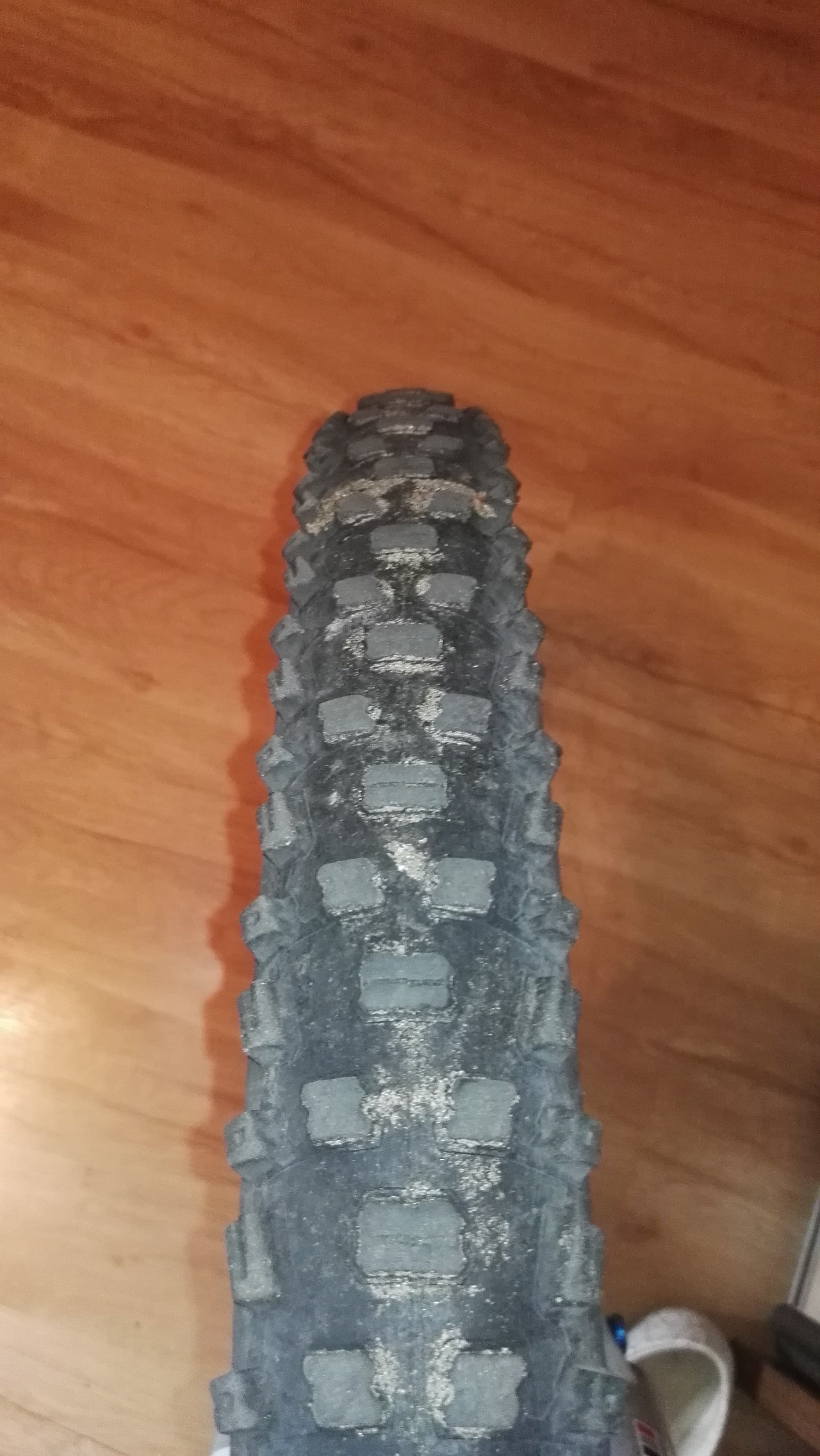

SoloTM Napisano 25 Czerwca 2018 Napisano 25 Czerwca 2018 Jak tak patrzę na bieżnik mojego nobby nica ( obie mam front do przodu ) to najchętniej obie bym założył odwrotnie... To jest widok na przód z pozycji za kierownicą.
Kaczorak Napisano 25 Czerwca 2018 Napisano 25 Czerwca 2018 11 minut temu, Biesz766 napisał: na przodzie napisy będą na lewej stronie opony, na tyle napisy będą na prawej stronie opony. Right ? To zależy od producenta gdzie da napis. Nie przejmuj się z której strony będą napisy tylko żeby się strzałki zgadzały 11 minut temu, SoloTM napisał: to najchętniej obie bym założył odwrotnie... Ja mam z tyłu wild grip'r i patrząc na bierznik też najchętniej bym założył odwrotnie ale chyba producent wie co robi. Mam taką nadzieję że wie
