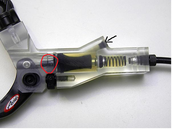

  Od jakiegoś czasu mam problem z moim elixirem. Do odpowietrzenia odkręcam śrubkę przy klamce i wciskam do niej DOT4, lecz wycieka on stroną dźwigni. Co jest do wymiany ? ile taka usługa będzie kosztować ? Dodam że śruba od regulacji oddalenia klamki jest obrobiona,zapieczona, nie wykręci się, lepiej kupić nowy hamulec ?
Płyn ucieka przy przewodzie, niedawno odpowietrzyłem na brzytwę, pojechałem na bikepark, kilka zjazdów i już klamka miększa, płyn wciskam gdzie strzałka na zdjęciu, a ucieka stroną gdzie zaznaczone na czerwono, wydaje mi się że to uszczelka sie podwinęła lub pękła. Odpowietrzając płyn wyciągałem przy zacisku i go wtłaczałem, wciskając na siłę płyn, było słychać jakieś powietrze/płyn przy klamce które/który ucieka, ale po odpowietrzeniu trzymał chwilę.
