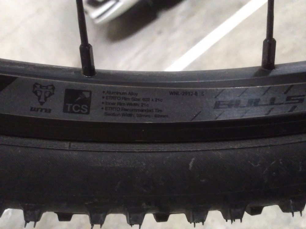

Kozakio Napisano 16 Czerwca 2018 Napisano 16 Czerwca 2018 Cześć Potrzebuję pomocy w identyfikacji obręczy marki WTB. Rower to BULLS Cross RS 2017, stronki podają, że obręcz to WTB XC-21D lecz w internecie nie mogę nic takiego znaleźć. WTB robi przede wszystkim obręcze MTB 27,5 i 29 cali, a to jest właśnie 28. W załączniku zdjęcie, które może coś pomóc. Oprócz tego jest właśnie napis "XC-21" i "Tubeless ready". Drugie pytanie przy okazji, jakie mogę dolewać mleko? Zapewne było tam wlane te od WTB, ale ono jest trudno dostępne i chciałbym wiedzieć czy mogę tam dolać jakieś inne. I trzecie pytanie czy polecacie jakąś oponę bezdentkową semi slick 28? Obecnie mam założoną Schwalbe Smart Sam, całkiem fajna, ale na wakacyjną wyprawę chciałbym coś o gładszym bieżniku żeby szybciej poruszać się na asfalcie. Z góry dzięki za wszystkie odpowiedzi!
Mod Team KrissDeValnor Napisano 16 Czerwca 2018 Mod Team Napisano 16 Czerwca 2018 To jest właśnie ten model montowany do 29" - obręcze mają tę samą średnicę, a wielkość koła różni się tylko przez oponę. Jesteś pewien, że opona jest gotowa do zalania - w sensie : oklejona taśmami od wewnątrz i ze specjalnym wentylem ? Niektóre opony jest trudniej uszczelnić - Twoje są przynajmniej Tubeless Ready ?
Kozakio Napisano 16 Czerwca 2018 Autor Napisano 16 Czerwca 2018 Ok, wczytałem się w temat rozmiaru opon i wiem już o co chodzi W zasadzie to nie wiem, bo jeszcze nie zdejmowałem opon i nie zaglądałem do środka, kierowałem się jedynie tym, że obręcz jest tubeless ready. O tych Smart Samach nie mogę znaleźć info czy są ok pod system bezdętkowy - okaże się jak zajrzę do środka A co do opon bezdętkowych semi slick możesz coś polecić?
