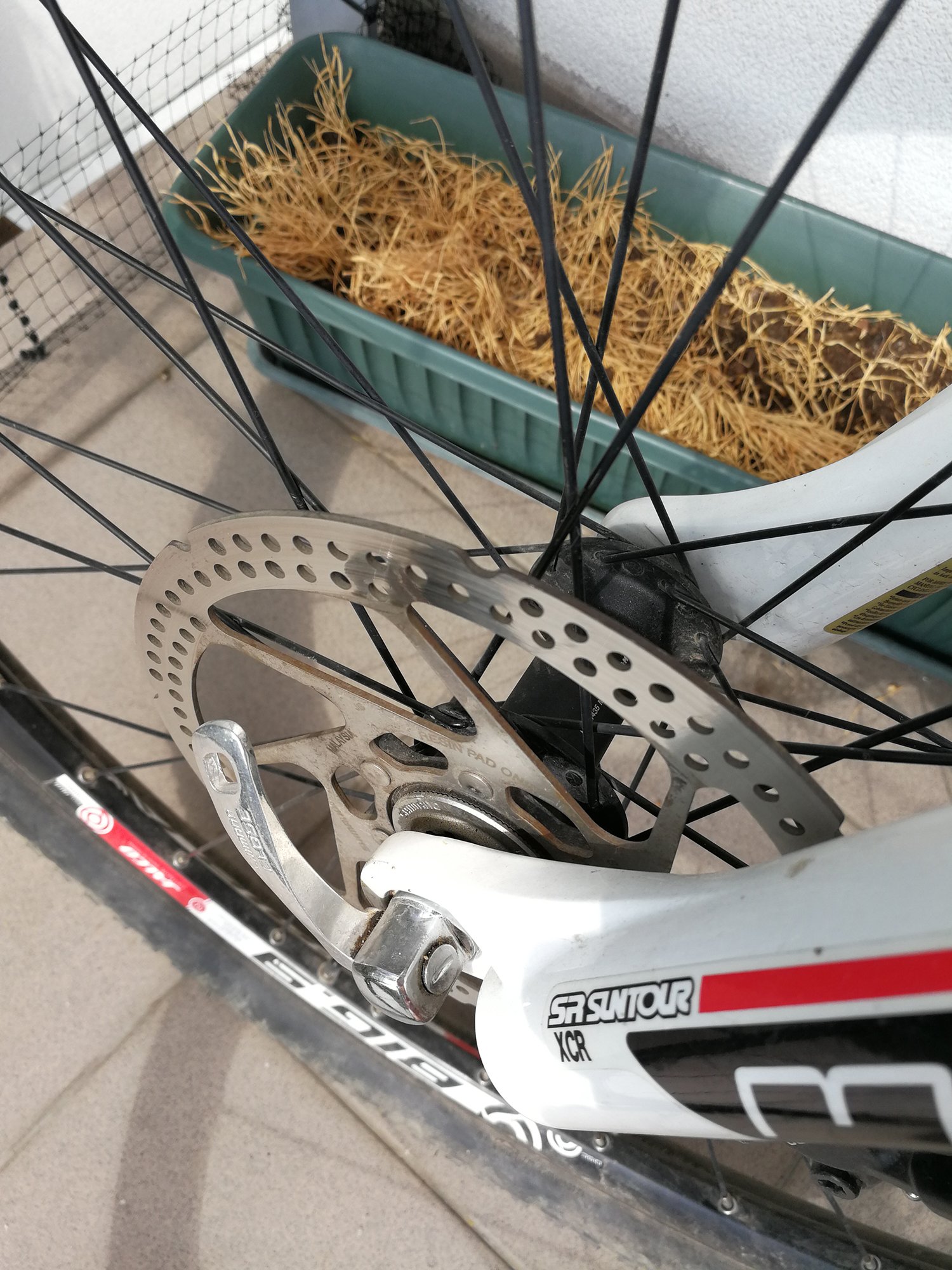

majkel86 Napisano 14 Czerwca 2018 Napisano 14 Czerwca 2018 Witajcie, prośba o poradę Mam obecnie w moim rowerze piastę przednią Shimano M435 (z center lock) 32 szprychy. Tarcza jest mocowana na center lock jak na zdjęciu (dziurki na śruby są zanitowane). Ze względu na zakup nowego amorka na oś 15mm chcę przepleść koło na inną piastę. Myślałem o Novatec 771 ale nie wiem czy da się przełożyć tarczę od hamulca, bo jest tam montowana na śruby. Chciałbym również zachować szprychy, ale nie wiem czy średnica Novateca nie jest inna niż moje obecne Shimano i czy to ma znaczenie? Prośba o doradzenie na jaką ewentualnie inną piastę mogę to wymienić (przeplot z zachowaniem części)? Oś 15mm oraz 32 szprychy. Z góry dzięki! Pozdrawiam!
seraph Napisano 14 Czerwca 2018 Napisano 14 Czerwca 2018 A nie myślałeś o całym nowym kole? Całe stare można (na pewno łatwiej niż piastę) sprzedać i po dołożeniu (nawet symbolicznej kwoty) może wyjść taniej, a na pewno łatwiej niż bawić się w zaplatanie. Tym bardziej, że chcesz szukać piasty o takiej samej geometrii kołnierzy jak obecna. Twoja obecna obręcz jest tego warta? Może przydałoby się coś szerszego? Tarczy najprawdopodobniej nie pożenisz w piastą pod 6 śrub nawet po roznitowaniu.

Rulez Napisano 14 Czerwca 2018 Napisano 14 Czerwca 2018 Tu masz taniej, i obejdzie się bez wymysłów z niszczeniem tarczy hamulcowej : http://www.rowerowyraj.pl/piasty-mtb-przednie/2400-piasta-przod-novatec-d791sb-cl-15-mm-czarna-32-otwory.html http://allegro.pl/novatec-d791sb-cl-15mm-135g-xc-mtb-trail-am-enduro-i7351133040.html
